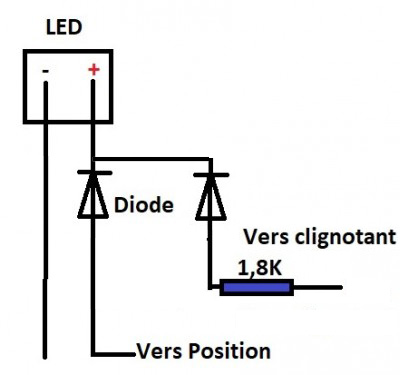

Tu précise, une résistance de 1.8K avant ou après quoi ?
La diode 1N4148, 1N4007, 1N5819, 1N5399, 1N5408,1N5822 ?
Comme ceci ?

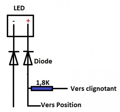

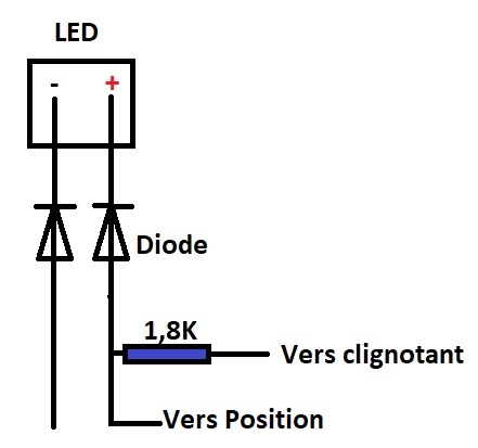

Ah non, pas comme ça du tout :)
La résistance avant ou après la diode, ça ne change rien.
Pour la réf de la diode, une 1N4148 sera suffisante, la 1N4007, on redresse du 220V avec ;)
schéma :

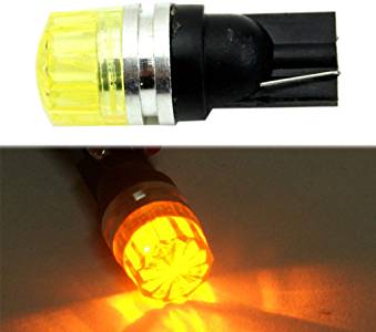

Y a t'il possibilité de trouver l’emplacement des connexions avant et arrière des feux de position et clignotant ?
Ce genre de LED conviendrait-elle, en sachant que le cache est blanc ?
lynyrd a écrit : ↑02 déc. 2019, 12:05 Bonjour,
Le cache étant blanc, il diffusera la couleur qu’a l’ampoule, qu’elle soit blanche, bleue, orange ou rouge.

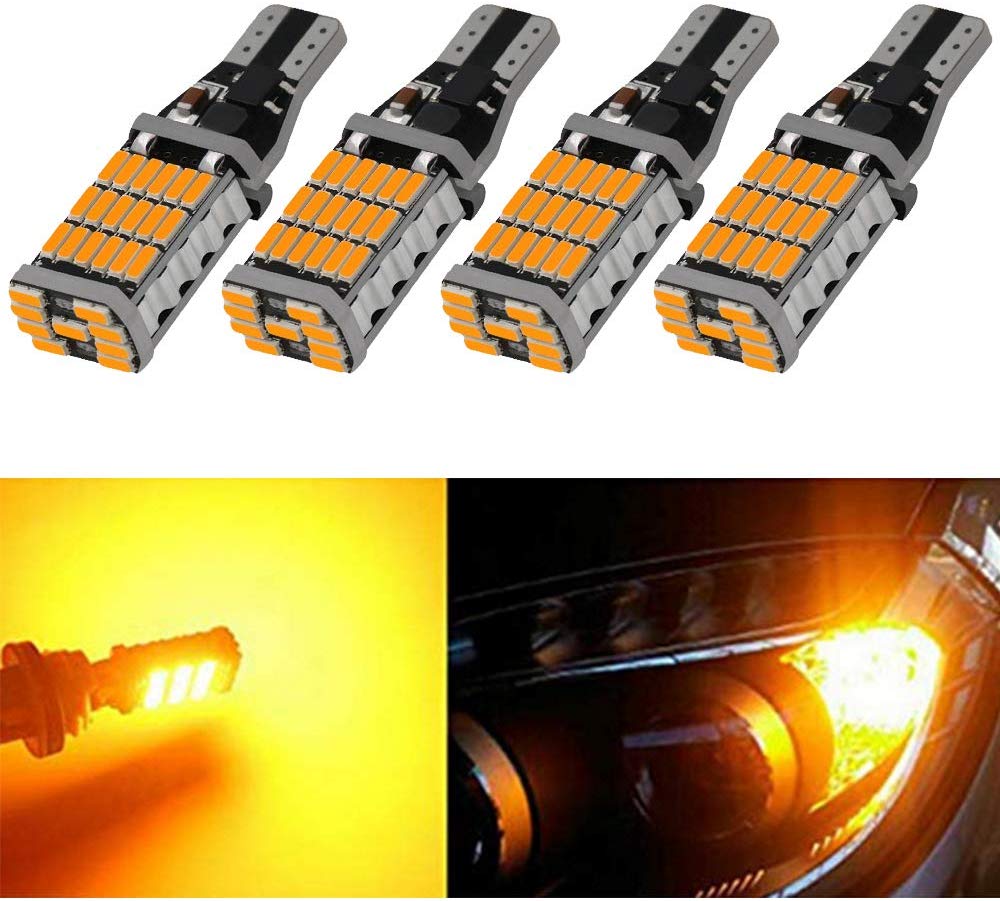

jerrylee a écrit : ↑02 déc. 2019, 12:48 Le cache étant blanc, il diffusera la couleur qu’a l’ampoule, qu’elle soit blanche, bleue, orange ou rouge.
Ça, je savais, merci
C'est la puissance, est-elle assez forte pour que ça diffuse dans tout le cache, que ça ressemble à un cache orange ?
Si c'est pour avoir juste un rond orange au milieu du sidemarker, ce ne sera pas esthétique.
lynyrd a écrit : ↑02 déc. 2019, 12:56
Le problème est que tu auras de toute façon la partie où est l’ampoule qui sera plus forte en intensité, alors à moins de trouver des ampoules allongées ou de mettre une série de led, je ne vois pas comment tu pourrais avoir un rendu totalement linéaire.

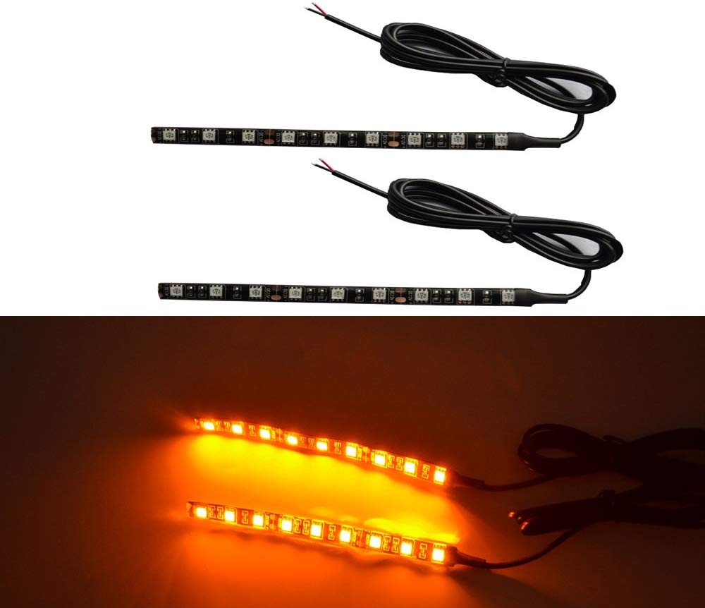

J'ai opté pour des bandes LED

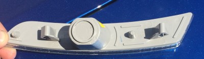

Maintenant il va falloir les introduire dans le sidemarker

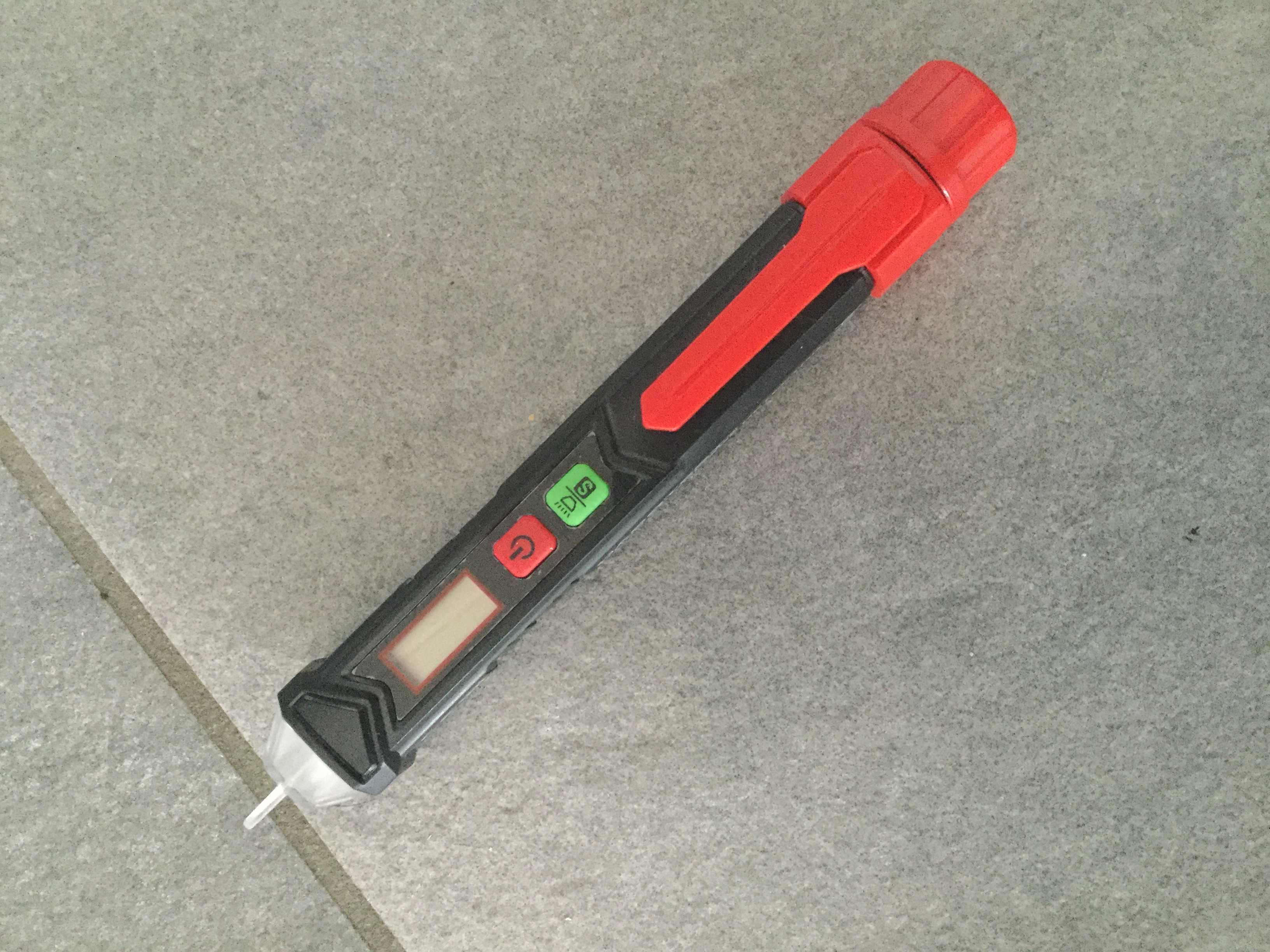

Pour les connexions, y-a-t'il moyen d'avoir un schéma de l'emplacement des divers prises ? Sur une génération 6.
Merci.
Pour les connections, le plus simple pour toi est d’acheter un testeur de courant comme celui-ci
il détecte de 12 à 1000 V (même sans toucher le fil) et il te coûtera moins de 10€ sur Wish (j’ai pu trouver quels étaient les fils de clignotant et de recul sur ma caisse sans me casser le plot grâce à cet accessoire car j’ai l’intention de placer des flèches de clignotant à l’intérieur des miroirs de mes retros), et pour ce qui est de placer tes bandes LED, il faudrait que tu essayes de décoller les réflecteurs du plastique de fixation (en les chauffant avec un sèche-cheveux par exemple) et en te servant d’un cutter, si tu y arrives, tu n’auras plus qu’à les coller (les bandes LED) contre la partie réflecteur pour avoir une intensité maximum et qu’elles soient bien droites, puis les brancher.
Voilà, c’est la seule solution que je connaisse pour décoller ce genre de pièce sans l’endommager ( faut pas trop la chauffer non plus), mais sur les vieilles TV Philips, on faisait comme ça pour ouvrir les télécommandes d’origine qui étaient collées (et même vachement bien collées) et ça ne laissait aucune marque en utilisant un cutter car bien plus large qu’un tournevis tout en étant très fin.
