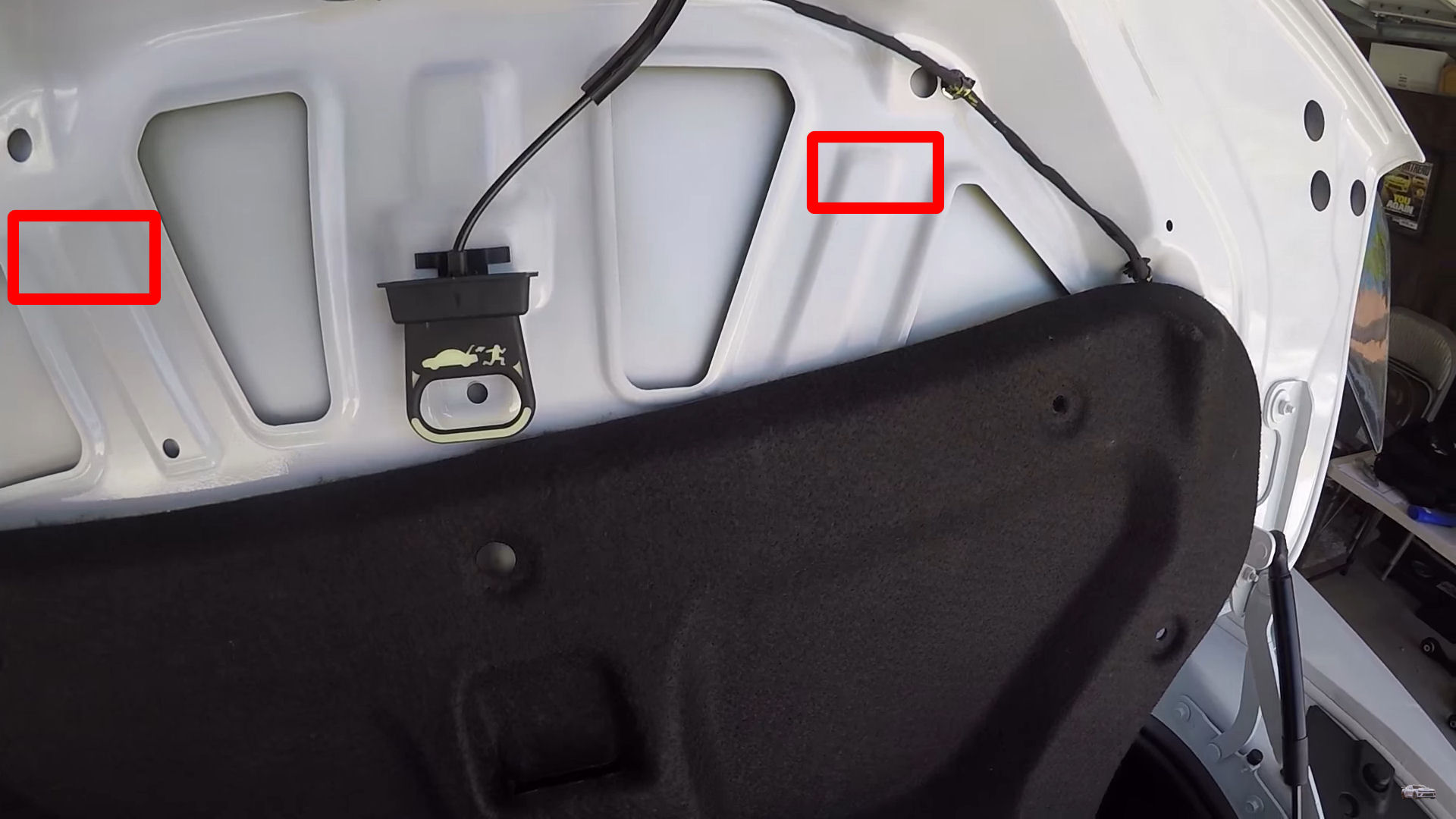

J'ai fait mettre un aileron, il est la depuis un an, je n'ai jamais regardé avant le changement de batterie, j'ai arrosé le coffre, aucune fuite
Messages : 3759
C'est peut-être du goutte à goutte et ça ne se voit pas directement !
A ce moment-là regarde au niveau des fixations de ton aileron a l'intérieur du coffre !
C'est une piste probable du coup ! :hein:

Je ne crois pas que ça vient de là, puisque une semaine après l'avoir épongé et séché, il y avait autant d'eau.
De plus les fixations passent au travers des renforts de coffre.

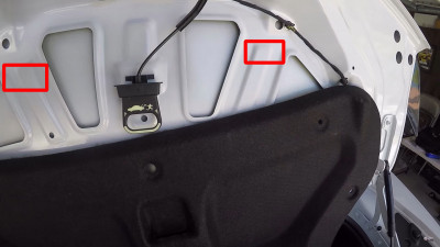

Passe une feuille de papier propre entre le renfort et le couvercle de coffre et regarde comment il ressort.
