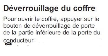

Re: Ouverture automatique du coffre
D'origine le coffre s'entre-baille seulement , avec les vérins que j'ai mis il s'ouvre entièrement maintenant !
Pour les vérins avec ressorts !
D'ailleurs je ne comprends toujours pas a quoi sert vos ressorts sur ces vérins ?
Les miens ont plus de 4 ans et fonctionnent toujours comme au premier jour et sans ressorts :hein:
