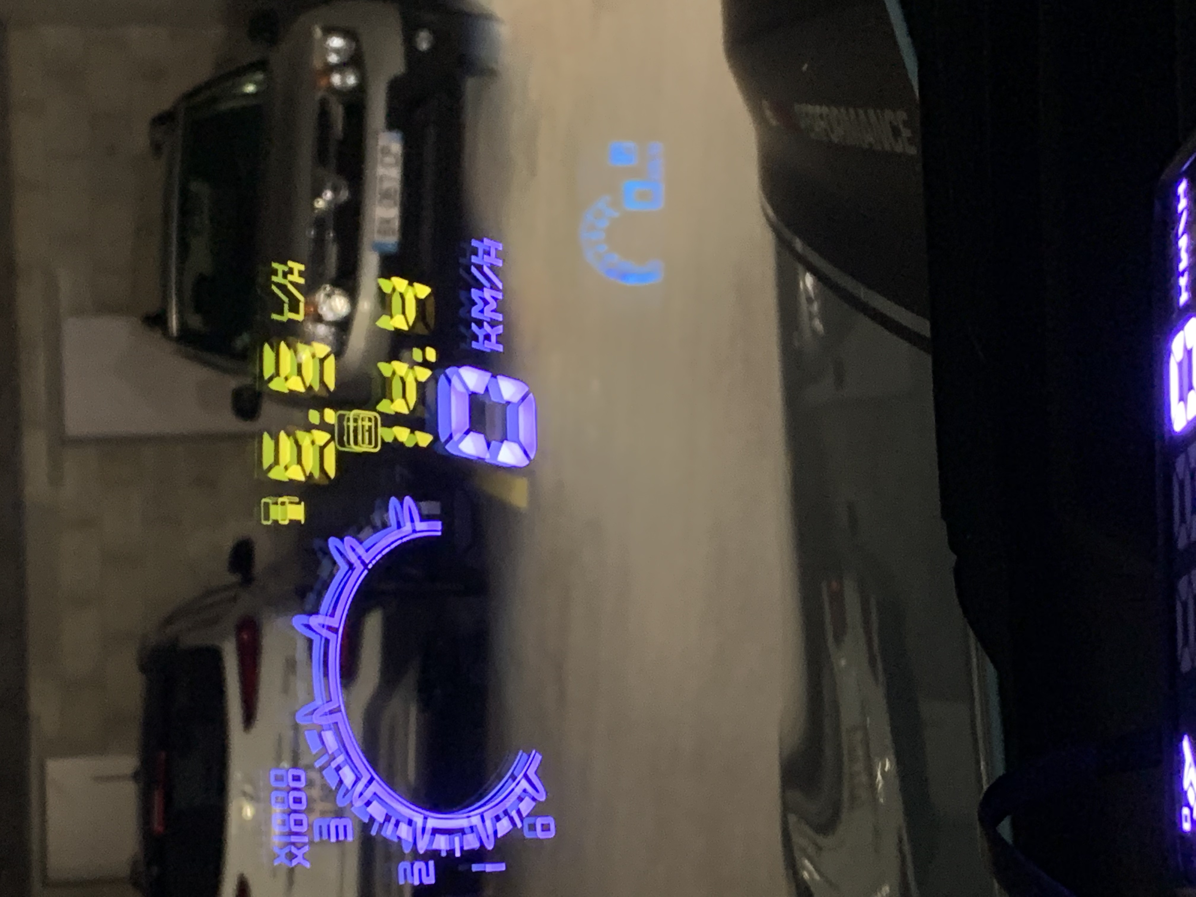

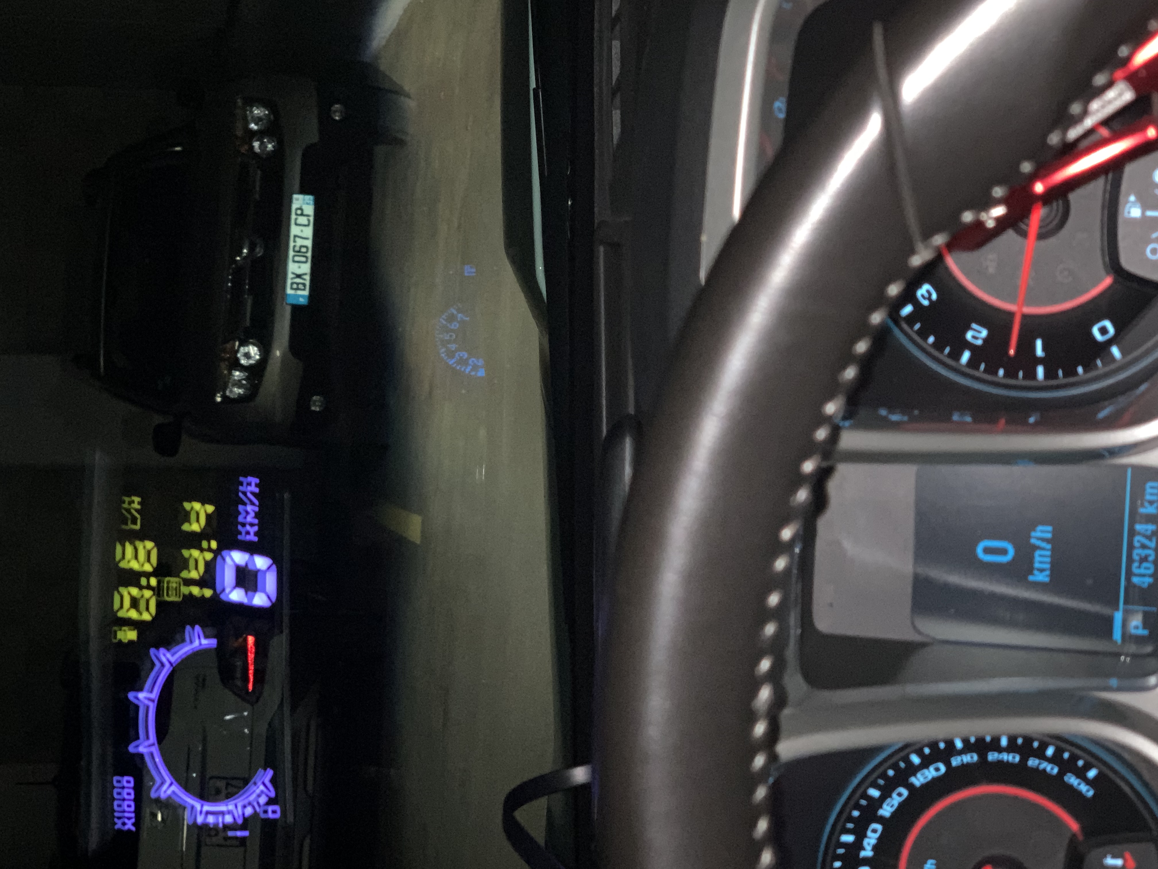

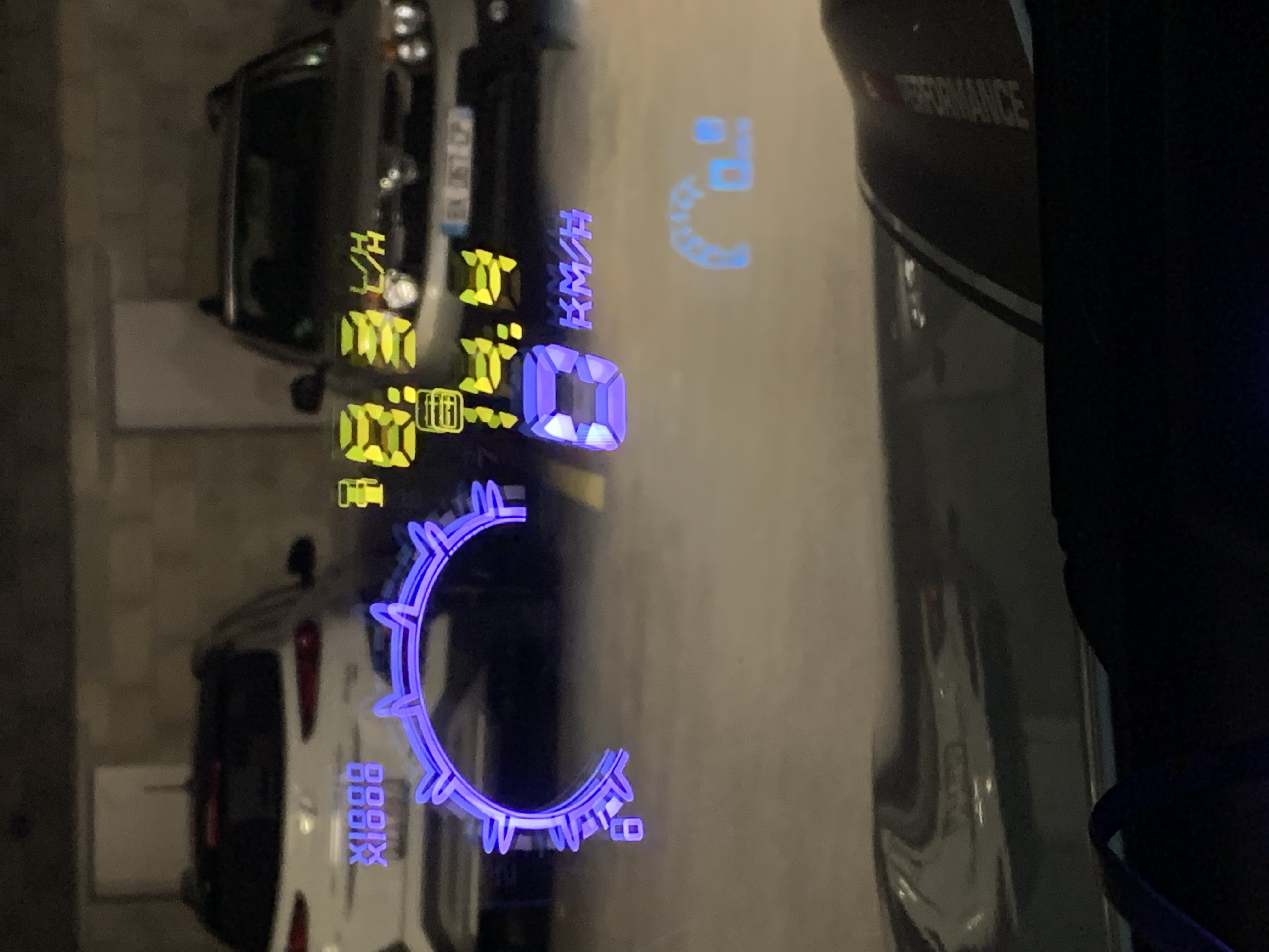

Bon ben c’est râpé pour voir si le voyant défaut moteur s’allume avec cet appareil, il le fait avec l’Orlando mais je viens de tester avec la Cam, il ne l’allume pas, par contre, il me donne des indications que nous n’avons pas sur l’affichage du tdb, et ça, je le regrette, c’est la consommation instantanée, quand tu roules elle indique combien de litres aux 100 elle consomme, et dès que tu t’arrêtes à un feu par exemple, elle passe directement à la consommation de litres à l’heure avant de repasser à la conso instantanée dès que tu redémarres, et ça, c’est top, je vais m’en recommander un autre mais qui possède l’indication du rapport engagé.
Le compteur est parfaitement synchronisé avec le HUD et le compteur digital central, ains que le régime moteur, il est parametrable pour afficher d’autres fonctions comme la température moteur, état du réservoir, etc...
