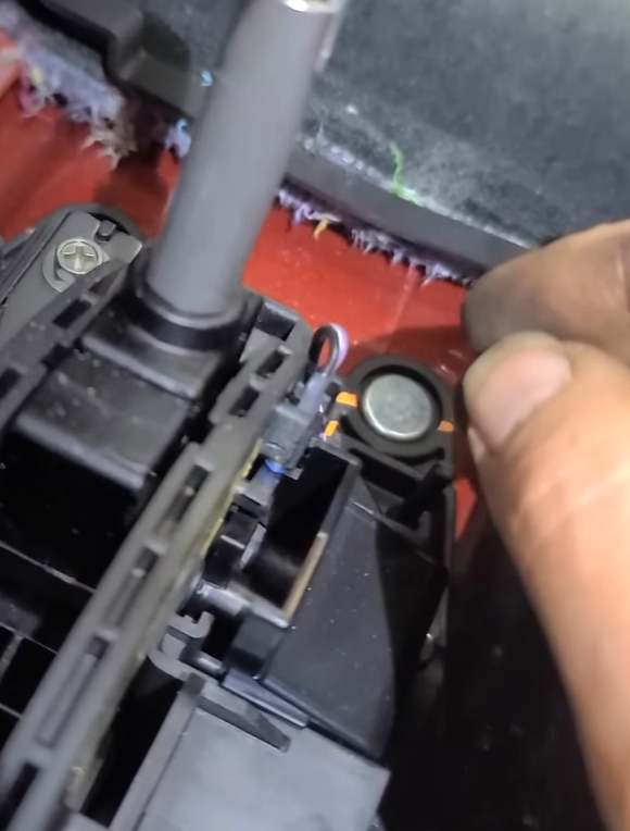

d'après ce que j'ai pu voir c'est un souci récurant sur pas mal de model Chevrolet source forum US même sur des model peu kilométré beaucoup débranche et verrouille le solénoïde ouvert car même en changeant le contacteur le problème fini par revenirChevroletiste a écrit : ↑08 juil. 2025, 21:05BonsoirCAMAZAL67 a écrit : ↑08 juil. 2025, 19:27Je viens de faire réparer le Neyman par Chevroletiste à 204 000 km . Mais je lui laisse le soin de raconter ce qu'il a fait .jerrylee a écrit : ↑08 juil. 2025, 18:13 Hello,

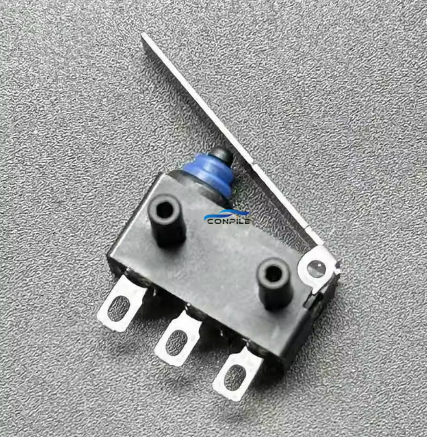

la photo du fautif

C’est quoi cette pièce? le contacteur qui fait clic quand on presse le "bouton" de déverrouillage du levier de vitesse?vince97 a écrit : ↑09 juil. 2025, 12:08d'après ce que j'ai pu voir c'est un souci récurant sur pas mal de model Chevrolet source forum US même sur des model peu kilométré beaucoup débranche et verrouille le solénoïde ouvert car même en changeant le contacteur le problème fini par revenirChevroletiste a écrit : ↑08 juil. 2025, 21:05BonsoirCAMAZAL67 a écrit : ↑08 juil. 2025, 19:27

Je pense que c’est un contact de présence du levier en position P qui permet le retrait de la clé du Neman.
