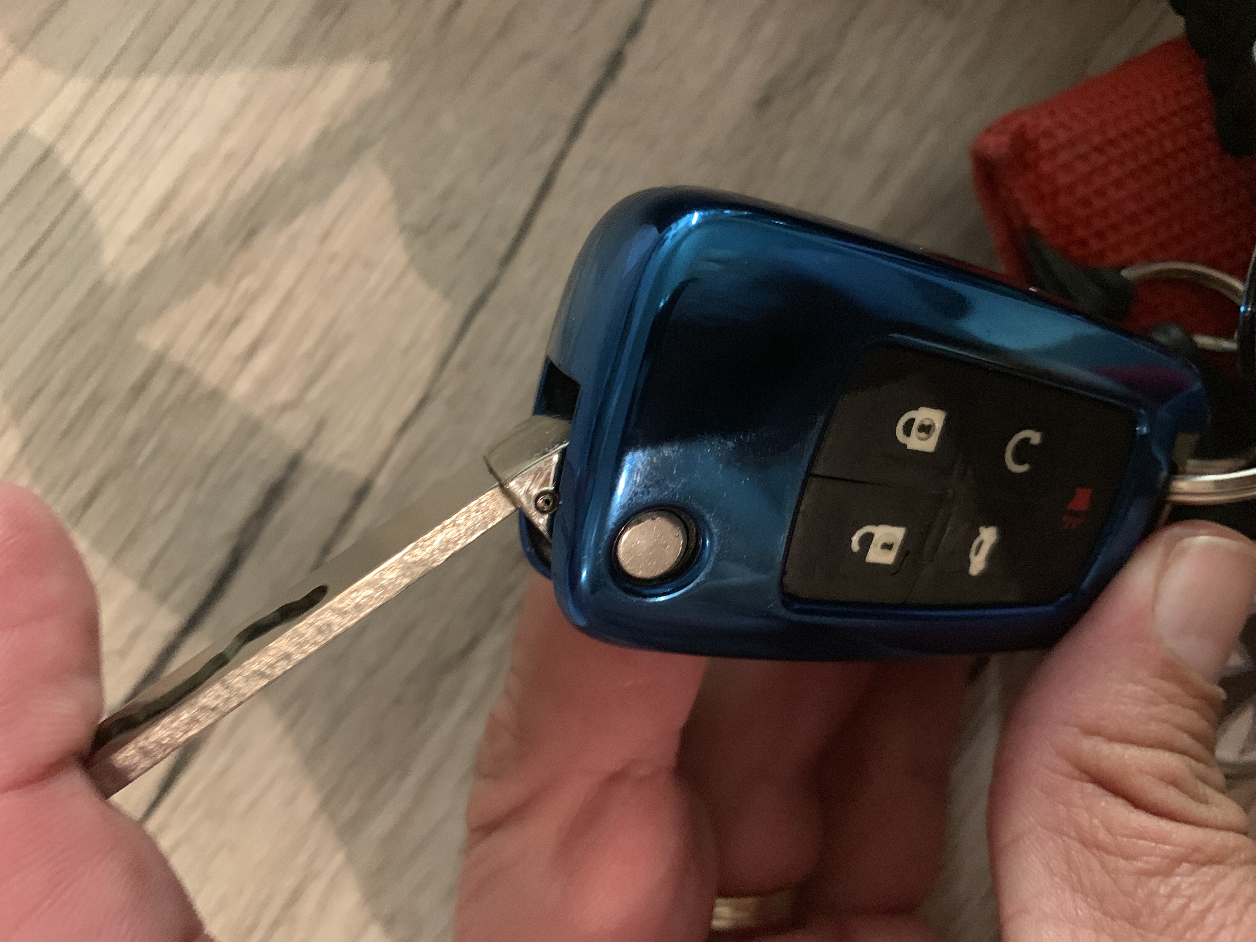

autobot_56 a écrit :Oui c'est tout simple, il y a juste un prérequis qui n'est pas noté.
Il se peut que le transpondeur soit uniquement dans la clé plastique et non dans la télécommande donc lorsque vous coupez la clé plastique pour récupérer la tige, attention les amis ;) au cas ou le transpondeur ne serait pas dans la télécommande, il suffit de le replacer dans son logement et hop ;)
sur mes deux clés, une plastique avec et une sans transpondeur ;)
Amicalement.
donc c est risque?
la goupille et dans la lame ?
parce que pour en trouver une adapté ca va pas etre facile

il n'y a pas de goupille dans la clé plastique et je crois pas non plus dans la clé plip.
j'ai fais les miennes au tour :) Pour ne pas casser le transpondeur de la clé plastique si y en a pas dans la clé plip,
tu découpes le plastique à la bocfil dans la continuité de la lame de ta clé dans le plastique. Tu fais ça des deux cotés sur 2cm environ et après tu rejoins les deux parties avec la lame de ta scie et ça sort tout seul ;)
Amicalement.

autobot_56 a écrit :il n'y a pas de goupille dans la clé plastique et je crois pas non plus dans la clé plip.
Si, on la voit tout juste en pliant la clef.
La partie plus épaisse reste sur la télécommande, après, pour ce qui est du transpondeur, je ne sais pas si il est inclus dans la lame elle-même du style puce ou si il est effectivement coulé dans le plastique, un des pros du forum pourront peut-être apporter une réponse précise sur ce point.
Oui on la voit sur ta photo mais ce que je voulais dire c'est que sur la clé plip livrée avec la clé plate en plastique appart, je n'avais pas de goupilles ;)
Amicalement.
Amicalement.
OK, mais sur la lame-clef que tu as sorti, il devait bien y avoir un trou destiné à une goupille non ?
