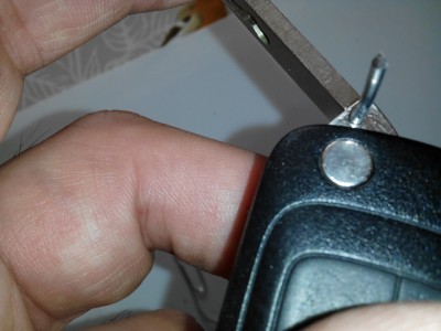

autobot_56 a écrit :
CAMAZAL67 a écrit :
autobot_56 a écrit :il n'y a pas de goupille dans la clé plastique et je crois pas non plus dans la clé plip.
j'ai fais les miennes au tour :) Pour ne pas casser le transpondeur de la clé plastique si y en a pas dans la clé plip,
tu découpes le plastique à la bocfil dans la continuité de la lame de ta clé dans le plastique. Tu fais ça des deux cotés sur 2cm environ et après tu rejoins les deux parties avec la lame de ta scie et ça sort tout seul ;)
Amicalement.
Peut-être une petite vidéo ? ;)
Je veux bien faire une petite vidéo si cama02 m'envoie une clé ;)
J'avais pas filmé lorsque j'avais fais les miennes....
Amicalement.
Si, on la voit tout juste en pliant la clef.
La partie plus épaisse reste sur la télécommande, après, pour ce qui est du transpondeur, je ne sais pas si il est inclus dans la lame elle-même du style puce ou si il est effectivement coulé dans le plastique, un des pros du forum pourront peut-être apporter une réponse précise sur ce point.
Oui on la voit sur ta photo mais ce que je voulais dire c'est que sur la clé plip livrée avec la clé plate en plastique appart, je n'avais pas de goupilles ;)
Amicalement.
OK, mais sur la lame-clef que tu as sorti, il devait bien y avoir un trou destiné à une goupille non ?
Ah oui c'est pas exactement un trou mais une petite encoche ;) mais bien présente.
Amicalement.
Amicalement.
Les fumiers t’ont donné des clefs achetées chez Wish :LOL: , quand j’ai commandé plusieurs jeux de rechange pour l’Orlando et la Cam (ressort cassé sur la clef de l’Orlando et pris en réserve pour la Cam au cas où vu qu’ils en avaient à 5 boutons, me rappelle plus ou je les ai mises d’ailleurs :bang: ), à la place de la goupille il y avait justement une sorte d’encoche, peut-être un point de soudure pour bloquer la goupille ?
bon je doit etre un peu :crazy: mais bon j ai tente et voila c fait ouf
IMG_20190328_142327.jpgIMG_20190328_144438.jpgIMG_20190328_144450.jpgIMG_20190328_145052.jpgIMG_20190328_150458.jpg
