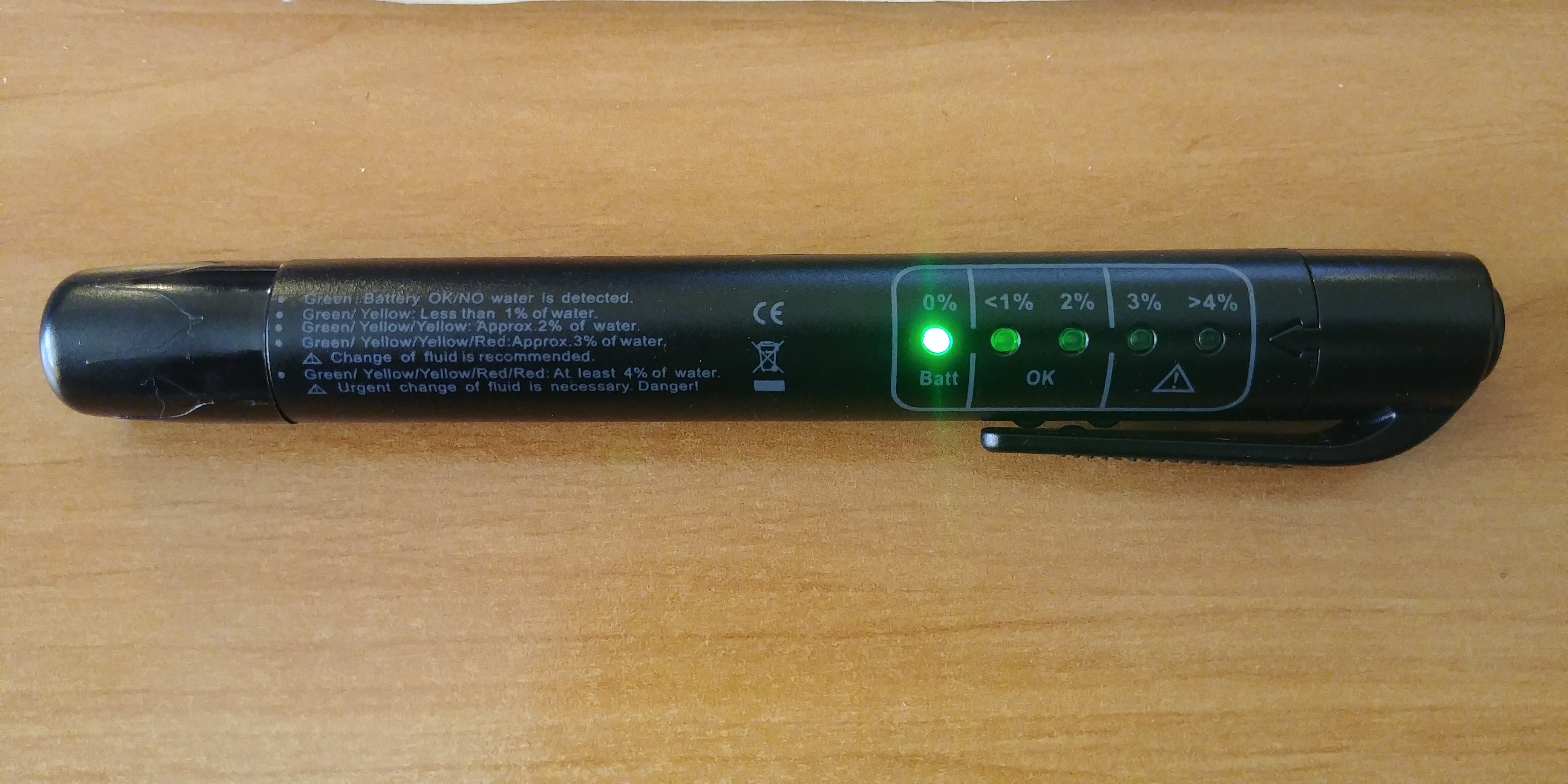

Comme vous le savez, il est recommandé de changer son liquide de frein tous les 2 ans, voir même tous les ans pour le DOT5.1 car il absorbe plus facilement l'humidité que le DOT3 ou 4 et donc, le point d'ébullition descend avec l'augmentation du niveau d'humidité dans le liquide et cela ne freine plus aussi bien...
Par hasard, j'ai trouvé ce petit gadget sur eBay à $2.50 soit 2,29€ port compris (sisi) ! :
Il suffit de lui mettre une pile AAA et de tremper les 2 électrodes dans le liquide et par exemple, pour moi, alors que mon liquide de frein DOT5.1 à plus de 3 ans (février 2016), le taux d'humidité est <1% et est donc largement encore dans le vert !

pas mal tu pense que c est fiable ? tu as pu comparer et verifier

Mouai bof... entre le liqide contenu dans le reservoir et celui qui stagne dans les étriers, pas sur que la mesure soit la même. Qu' est ce que ça peut bien foutre de devoir changer preventivement le liquide de freins? Surtout quand on veut se la jouer avoic une voiture de 6 litres de cylindrée qui suce ses 15 litres de Sp 98 en moyenne...
Bref, un gadjet qui sert à rien...
