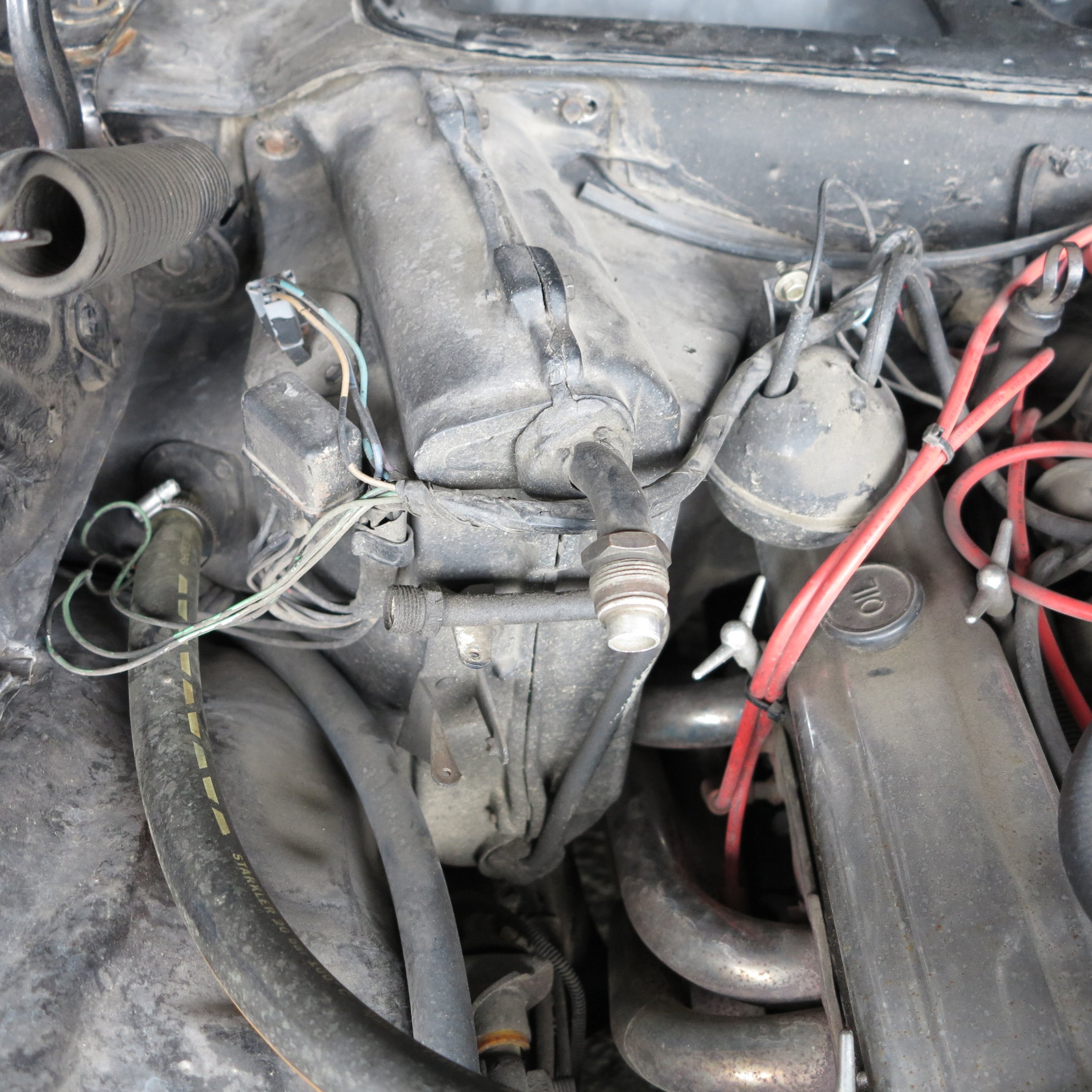

Bonjour à tous,
Tout est dans le titre... ;)
Quelqu'un a t'il déjà rélisé cette modif ?
Si oui, quelle est la marche à suivre ? quoi enlever et quoi conserver ?
Votre expérience me sera d'une grande aide ! ;-)

Drôle d'idée d'enlever la clim, mais tu dois avoir tes raisons... Pour la stopper, à priori, il suffit de retirer la courroie d'entrainement du compresseur de clim (si elle est bien séparée du reste des accessoires), ensuite tu enlèves le dit compresseur si tu veux gagner du poids.

Le compresseur avait déjà été retiré par l'ancien proprio... ne reste que le bloc visible sur la photo, + quelques tuyaux et périphériques...

Phil6776 a écrit : 05 avr. 2020, 22:23 Le compresseur avait déjà été retiré par l'ancien proprio... ne reste que le bloc visible sur la photo, + quelques tuyaux et périphériques...
Ça doit donc être suffisant, à moins que tu ne veuilles totalement tout virer la tuyauterie ?

Bah en fait, je souhaite enlever tout ce qui est visible sur la photo... ;-)

Je commencerai par virer tout ce qui est connecteur électrique et ensuite les durites pour ce qui est de la circulation du liquide et ensuite les boulons qui tiennent les éléments métalliques (le réservoir notamment).

Par contre, je crains d'enlever des choses qui ne doivent pas l'être... d'où ma question

essaye de voir s’il n’y a pas de vidéos explicatives sur Youtube, on sait jamais car ce serait ballot si virer un truc qui fait double fonction.

j'en ai trouvé une (en Anglais malheureusement), mais elle traite principalement de la dépose du réservoir (si le gros truc s'appelle comme ça !)
Rien vu sur les accessoires par contre (et comme de toute façon le texte est incompréhensible...)
