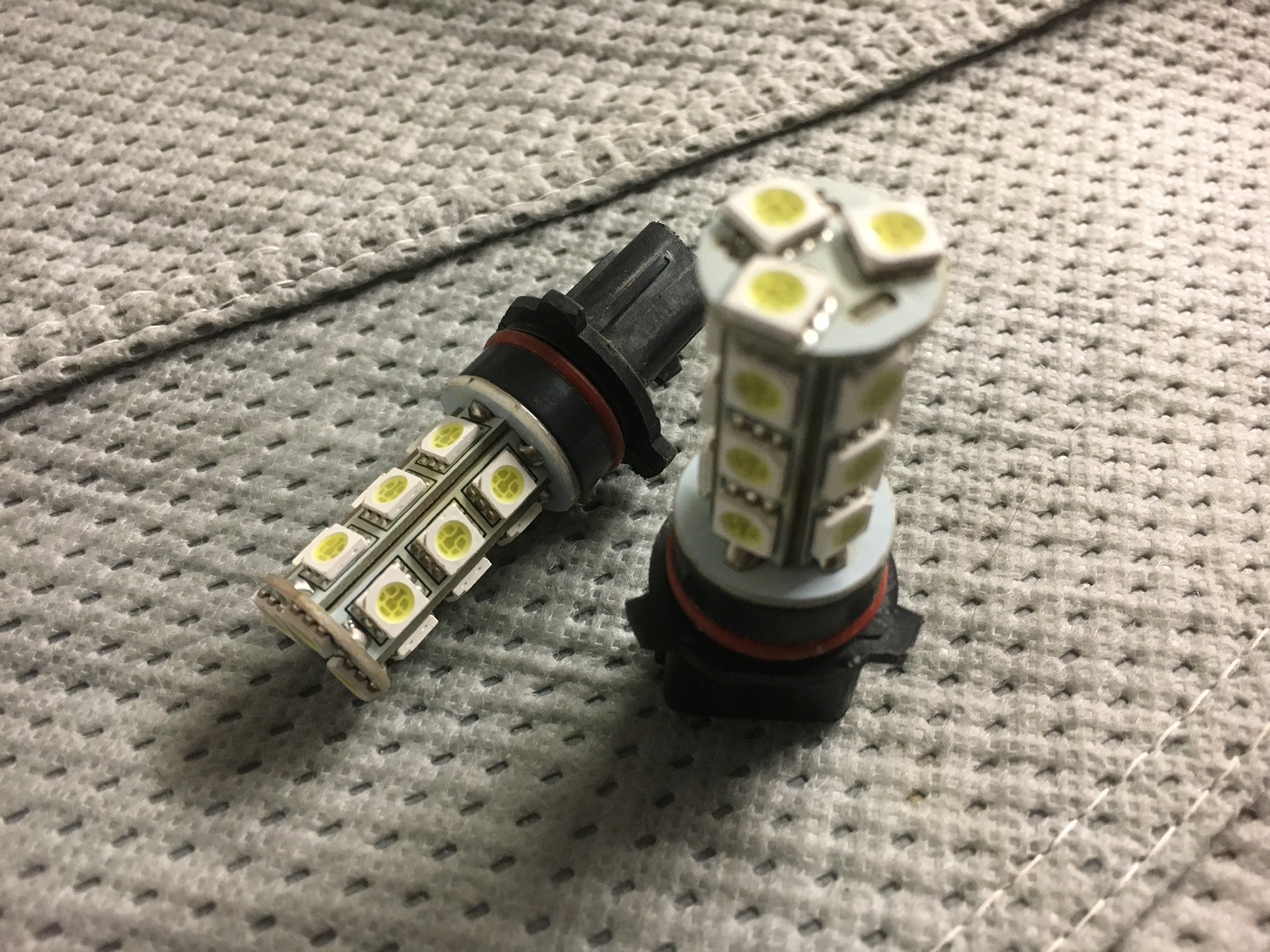

Pose ce matin de nouvelles ampoules LED feux de jour.
Mes anciennes ( chinoises...) clignotaient et une led sur 3 ou 4 ne fonctionnait pas .
Les nouvelles semblent de bien meilleure qualité et "claquent "bien .
Les anciennes :

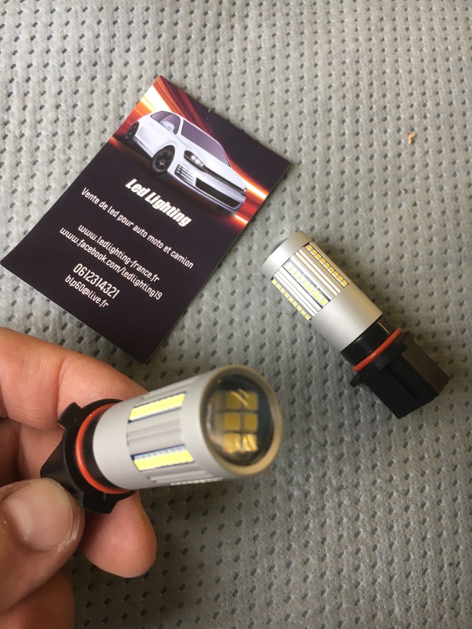

Les nouvelles :
Le résultat: Ça fait un peu jaune sur la photo,mais en réel, c'est bien blanc.
Coordonnées du vendeur internet sur la photo ( envoi très rapide ) .
Tarif : 28 €
Par contre, elles sont vendues "sans erreur" , mais le message apparaît toujours au tableau de bord . Pas grave . :D

celles du haut je les ai en H8 avec télécommande pour les antibrouillards, je les avais aussi pour les fdj mais ai dû les remplacer les 2 quand le motard m’a arraché l’avant vu qu’une des 2 s’était brisée, elle fonctionnait encore mais pendouillait dans le phare, j’ai par la suite mis des ampoules comme celles que tu viens de mette, et pour ces dernières, je n’aurais qu’un conseil à te donner, c’est de regarder de temps en temps au fond du phare car les petites lentilles de la LED frontale ont tendance à se décoller avec les vibrations et les changements de température (et il faut bien regarder car on ne les voit pas forcément au premier coup d’œil), alors si ça t’arrive, tu n’auras plus qu’à te coller un bout de scotch double face sur un de tes auriculaires (s’ils sont assez fins pour passer dans l’embouchure du feu, sinon, un trombone déplié fera l’affaire), de récupérer la lentille et de la coller avec de la colle forte.
Pour les soit disant ampoules "code-free", on est beaucoup à avoir cherché sans trouver, mais comme dit plus haut, ça devient un geste machinal au bout d’un petit moment d’appuyer 2 fois sur le bouton de quittance de messages.
Merci du conseil, je vais surveiller ça . :good:
