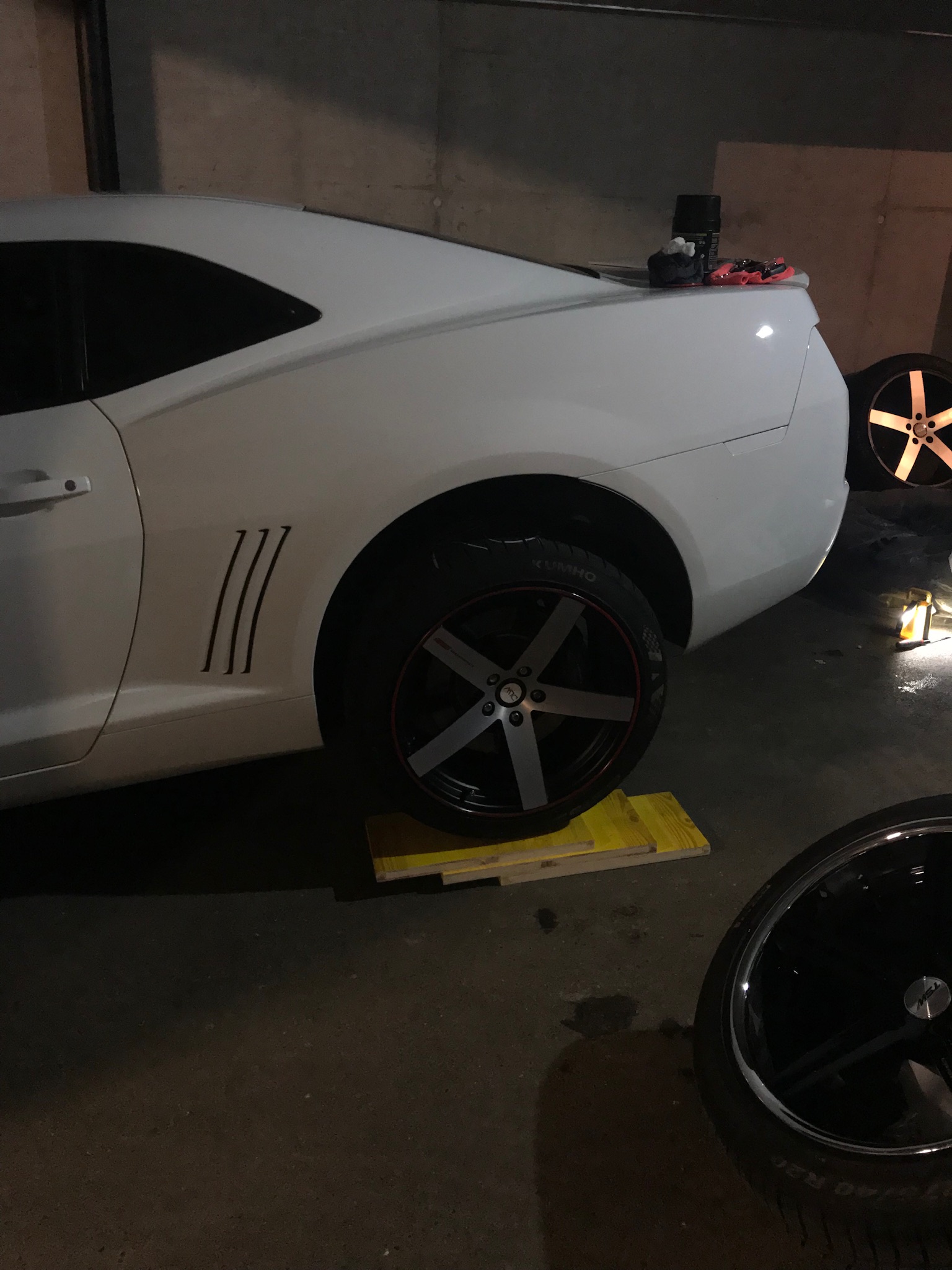

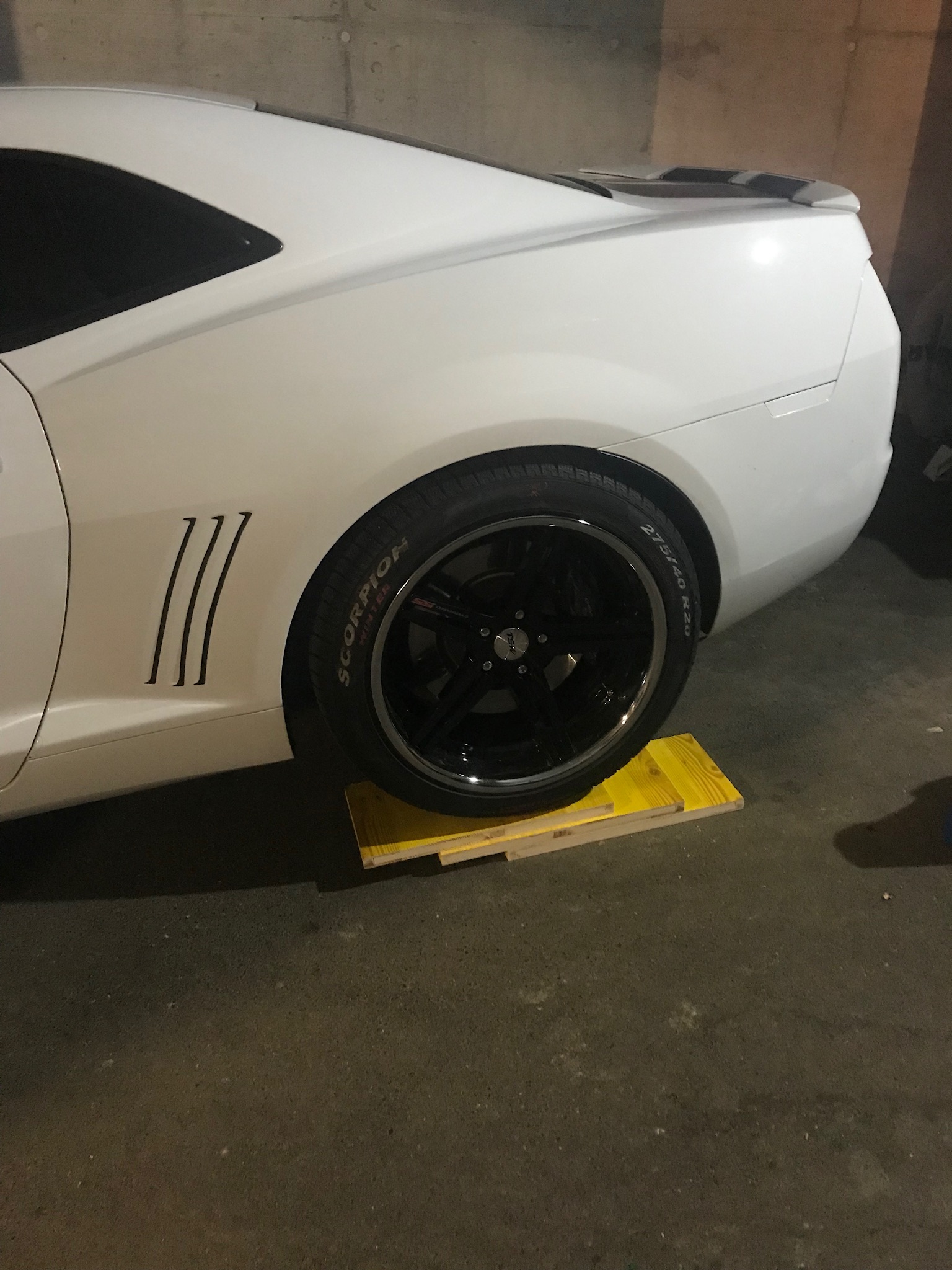

Messages : 11785
Re: combinés filetés
avec mes 2 crics hydrauliques roulants, ça ne passe pas, mais avec le cric électrique que j’ai acheté ça passe, ce que tu peux faire, c’est le même genre de bricolage qu’à fait Indy avec du matériel léger et solide, j’ai fait la même chose avec une planche de coffrage, je l’ai fait découper en 8 morceaux égaux que j’ai vissé en les décalant de façon à faire une rampe escalier.

Messages : 11785
Ces rampes faites maison ne sont pas prévues à la base pour accéder à un garage (mais ça peut aussi), c’est plutôt prévu pour rehausser la caisse et pouvoir y placer un cric.

Messages : 11785
chevy65 a écrit : ↑25 oct. 2020, 21:05 ah ok :doh: j'avais pas compris.pas mal comme idée :good:
Voici ce que ça donne et que ça te permet de faire ces rampes maison.
