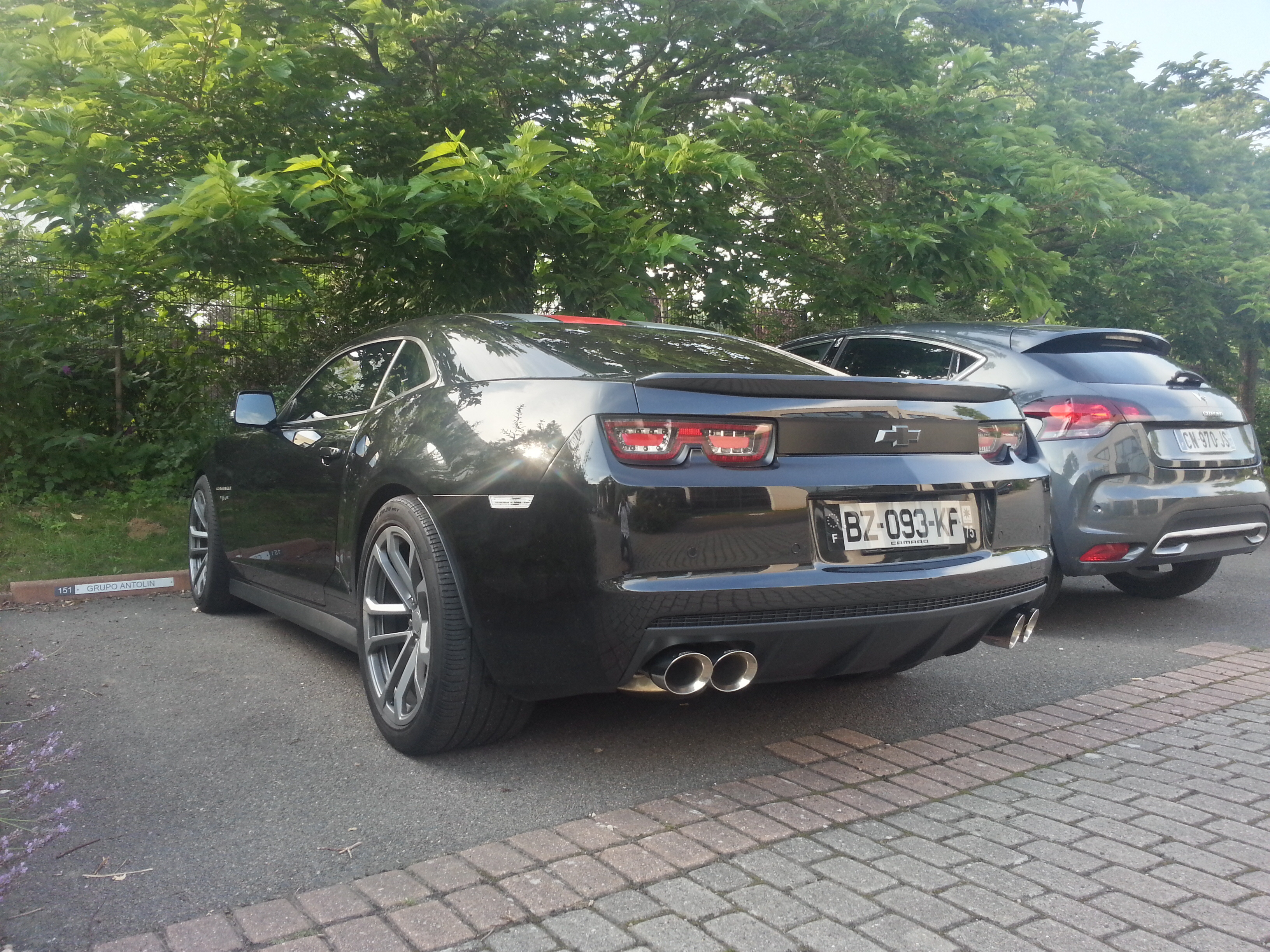

Des personnes qui sont en 315 à l'arrière actuellement, je ne crois pas qu'il y en ait avec une suspension rabaissée, mais je peux me tromper. Cependant à une époque j'étais en 315 avec amortisseurs d'origine mais ressorts courts eibach, donc théoriquement 2,5cm plus bas, ça passait mais limite limite...
Aussi une photo avec ressorts et amortisseurs d'origine

sur les premières photos de la tienne où tu est en 305 elle est rabaissée de combien ?
Re: déport 2013
chevy65 a écrit : 15 nov. 2020, 17:20 sur les premières photos de la tienne où tu est en 305 elle est rabaissée de combien ?
Difficile à dire exactement mais certainement autour de 4,5 / 5cm.
et d'après toi la mienne est est rabaissée de combien ?
Re: déport 2013
A mon avis, si tu n'arrives pas a passer un cric en dessous (problème que j'avais aussi à une époque ) tu dois être autour de -6 cm, ce qui ne serait pas deconnant avec ce que je vois sur tes photos.
