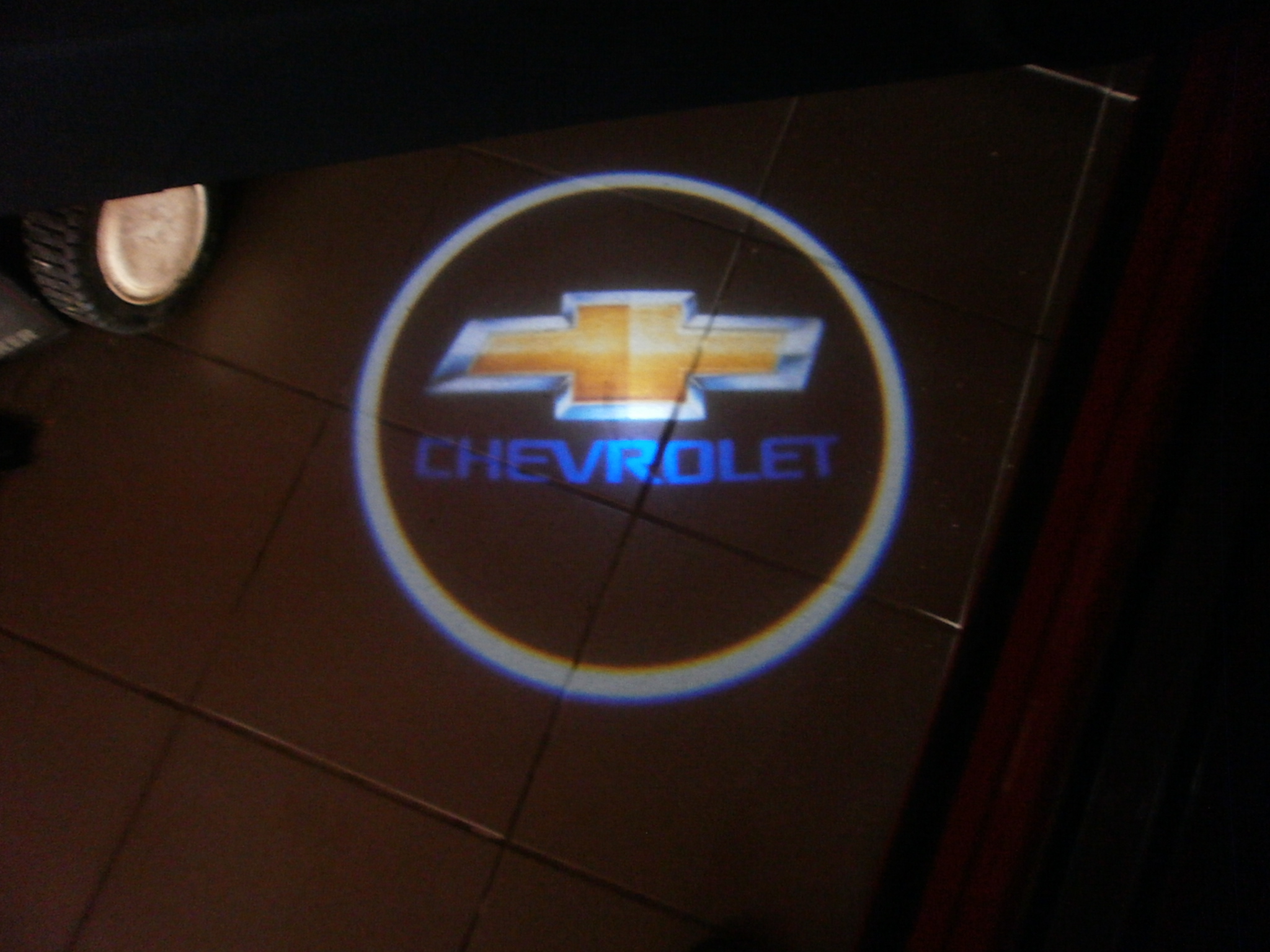

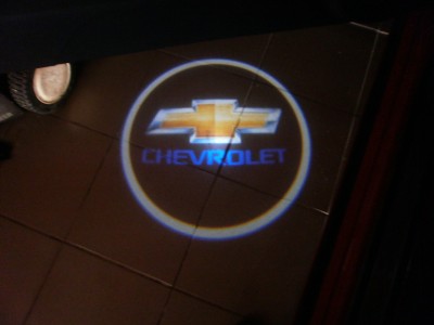

J'ai installé des projecteurs de logo sur les 2 portières. La scie cloche de perçage était fournie avec les projecteurs. Je les ai branchés sur l'allumage du plafonnier/liseré bleu des portes. Les fils de connections sont dans les portes. Il faut enlever l'habillage et la protection plastique de la portière. En prenant des précautions ça se fait facilement.
