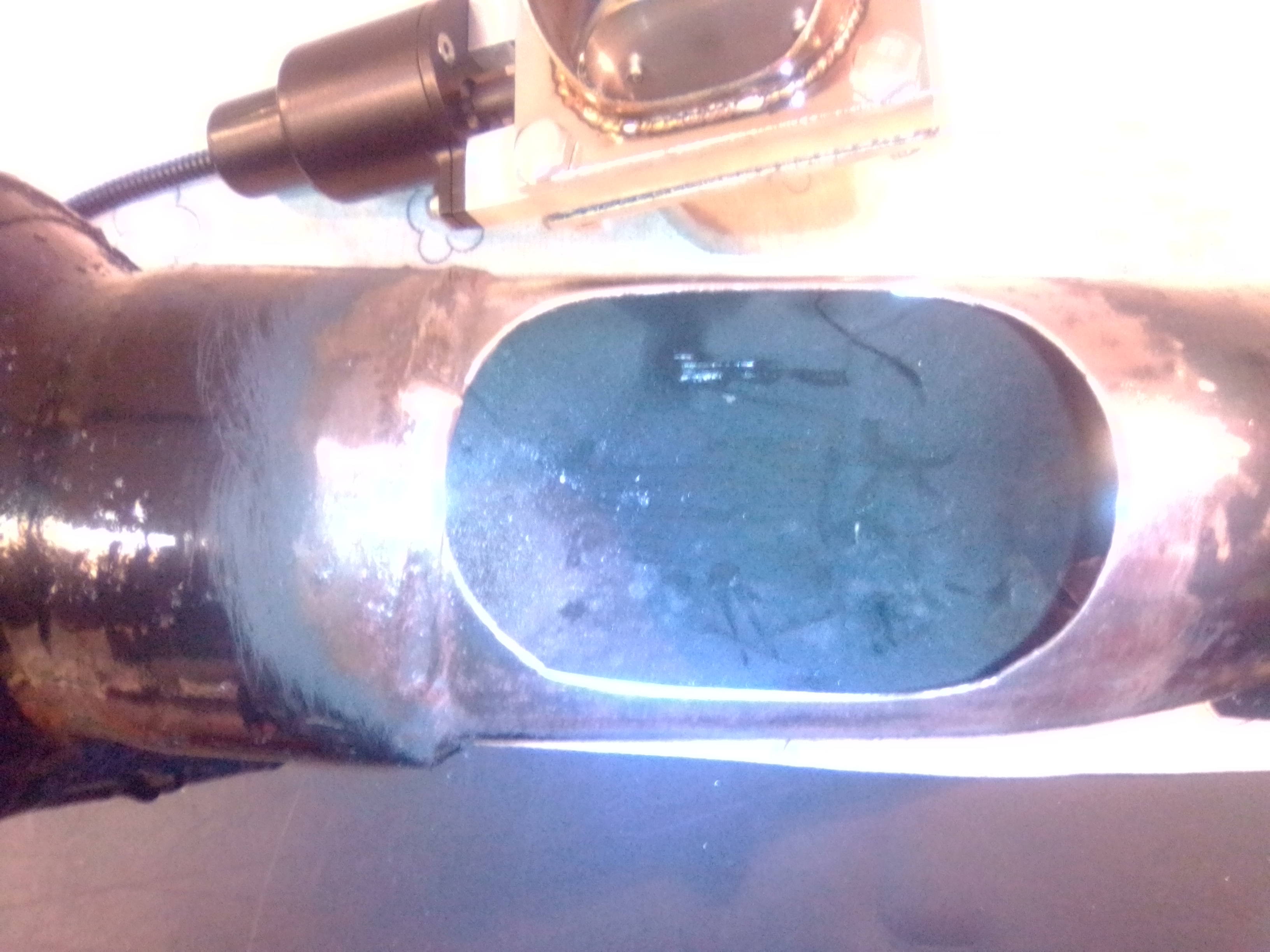

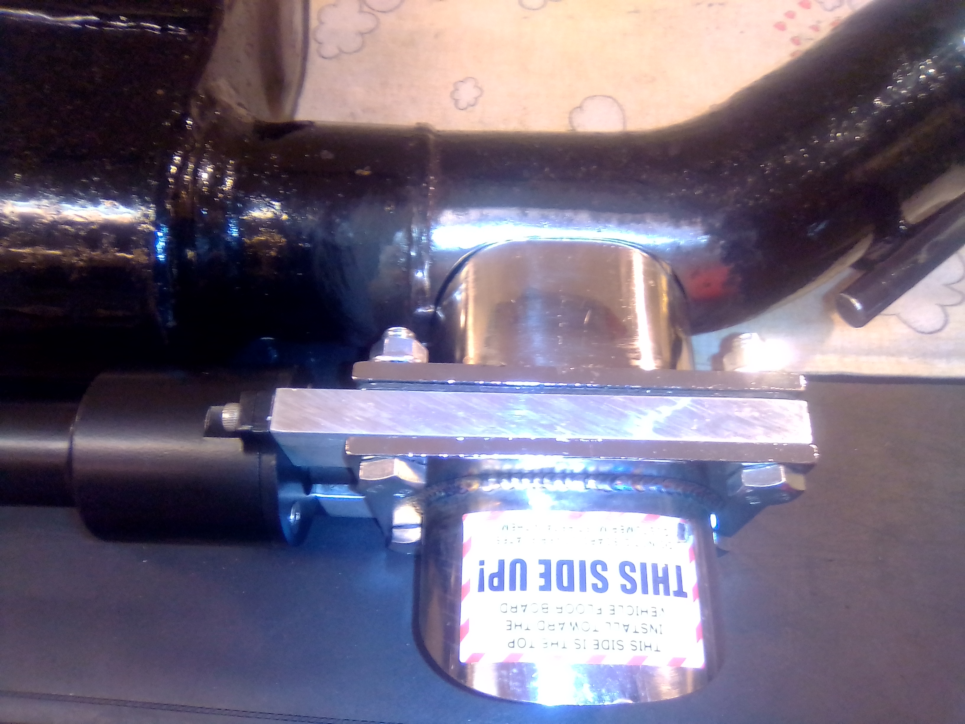

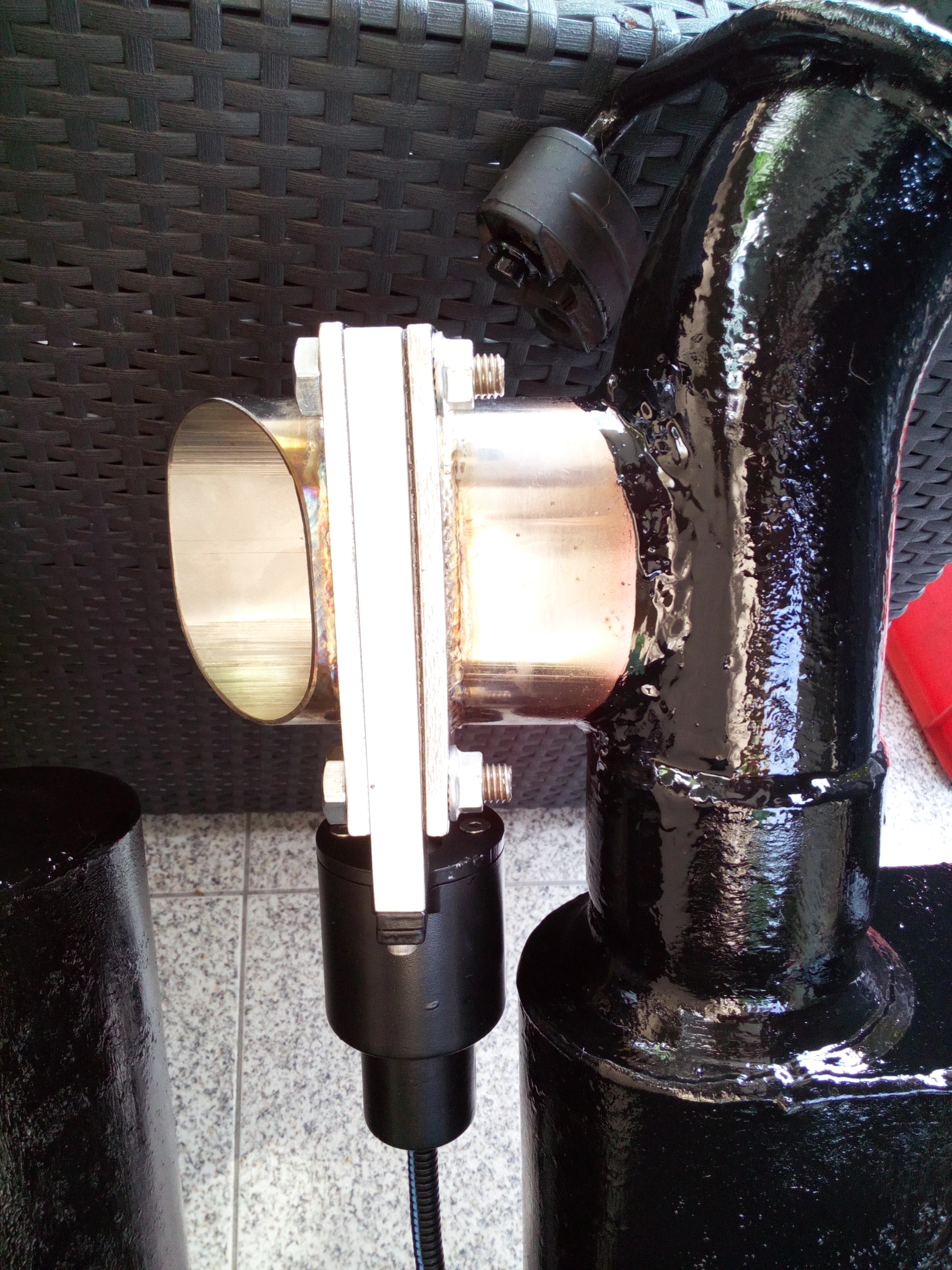

Quelques photos de la pose des cut avec tlc
Une fois bien soudé pose de peinture ( en pot) haute température pour bien protéger le tout.
cut pas trop visible , il faut bien se baisser pour les voir...

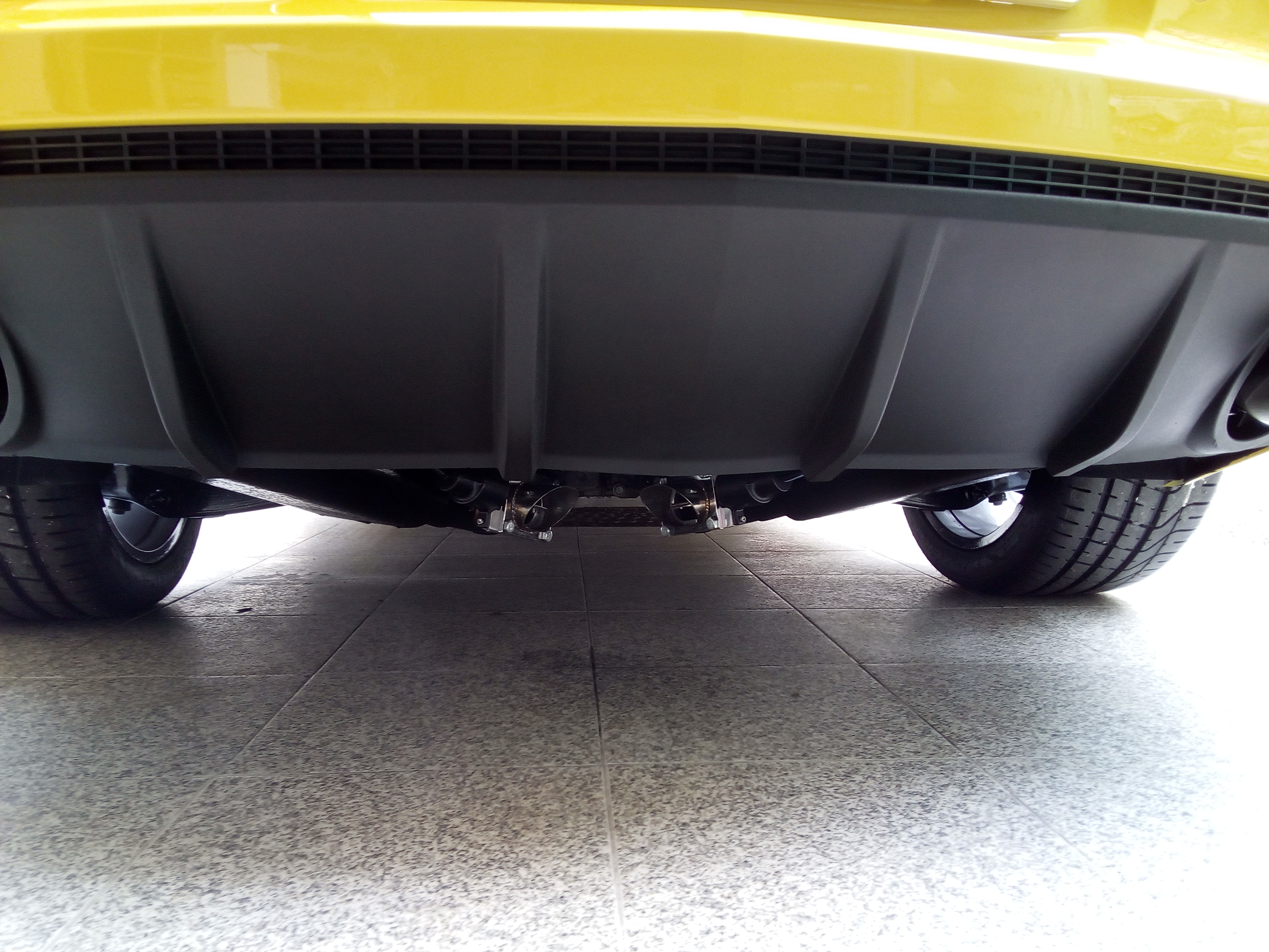

photo dessous

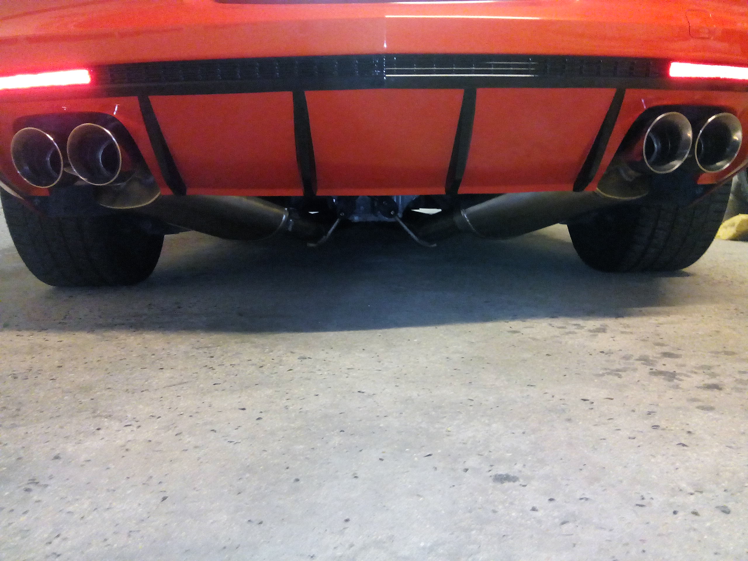

Inferno
Messages : 737
Modele : camaro 2013
Message par Inferno »
moi ma ligne est inox 4 sorties j ai déjà un très jolie bruit je pensais que plus je les installés proche des silencieux du coup je bénéficie de toutes la longueurs de la ligne résonnance etc ?

Inferno a écrit : 21 juin 2021, 21:04 IMG_20180629_152309.jpg
Sympa les doubles sorties, le look est hyper agressif j'aime bcp. :good:
Concernant Le bruit des cut juste derriere les catas , il est effectivement plus puissant car il benefice de plus de pression car plus proche des collecteurs.
Inferno
Messages : 737
andzy a écrit : 22 juin 2021, 09:44
ok merci pour l info :)
