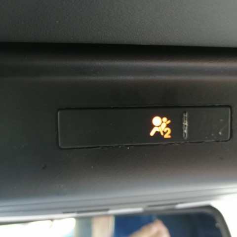

aujourd'hui j'y ai fais attention , voilà le voyant avec deux passagers qui est a droite du bandeau !
sinon tout seul j'ai le voyant avec la croix qui est a gauche du bandeau!

Le 2 ne veux pas dire 2 passagers mais indique que c'est le 2ème airbag donc celui du passager.
De mémoire y'a aussi le voyant ceinture passager sur ce bloc.
