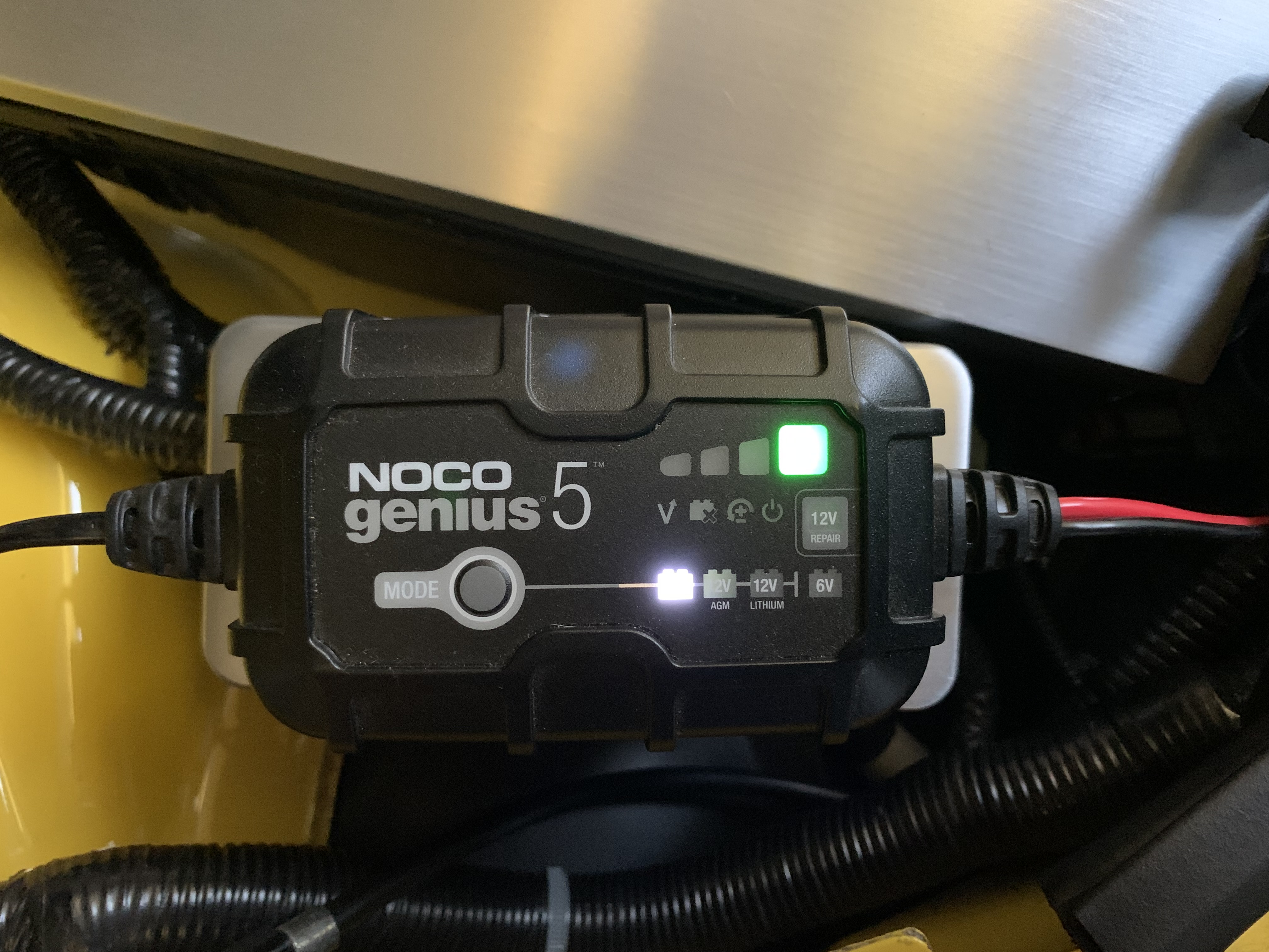

Si vous n'utilisez pas trop votre cam l'hiver, voici un petit chargeur hyper pratique, il peut même être installé en fixe dans la voiture.

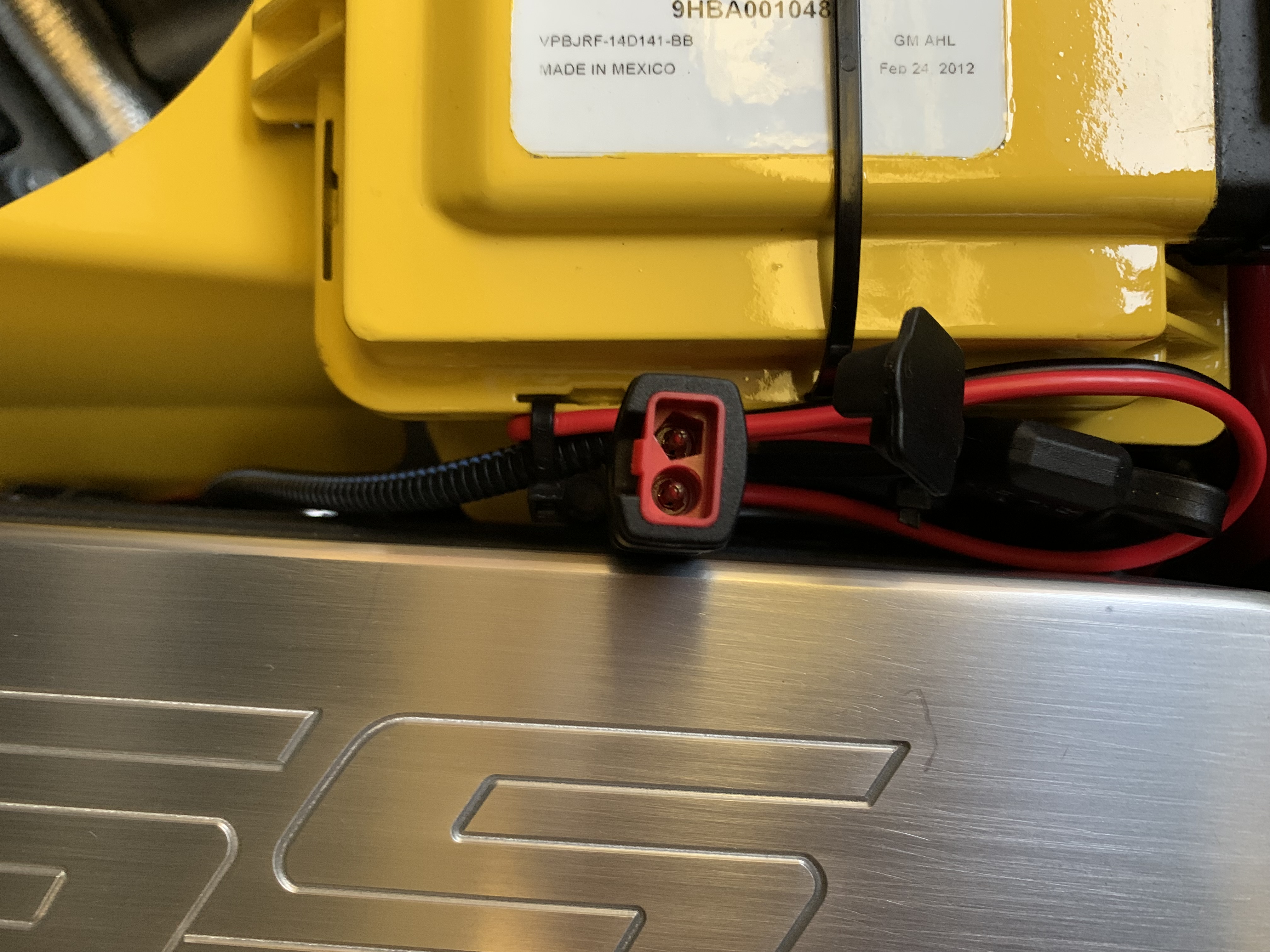

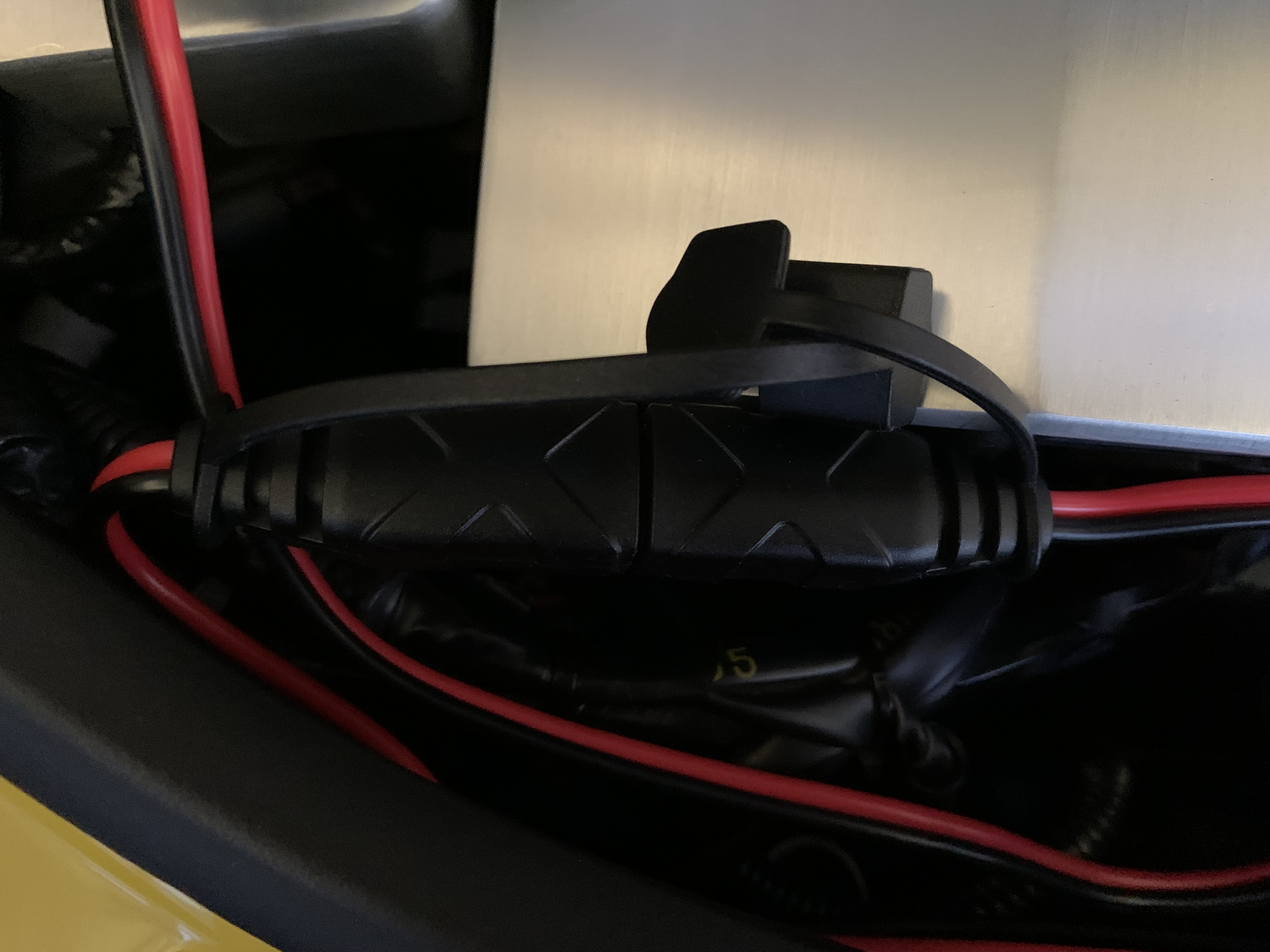

De mon côté je ne l'ai pas installé en fixe (de cette façon je peux aussi charger d'autres véhicules) en effet en option vous pouvez acheter des cables en plus, ce qui permet d'équiper à votre guise vos autres véhicules, j'ai donc installé un cablage dans la camaro , branché directement sur le gros cable plus de la boite a fusible (c'est le premier, celui qui est vissé sur le devant de la boîte) et faire de même sur la caisse pour le câble de masse.
Ensuite il ne vous reste plus qu'à bien ranger le connecteur qui sert a brancher le chargeur, comme ca plus besoin de pinces ou d'ouvrir le coffre pour aller se brancher directement sur la batterie, quoi qu'il est plus simple de mettre les pinces sur les plots prévus à cet effet dans le compartiment moteur.

Je confirme que ce produit est vraiment super.

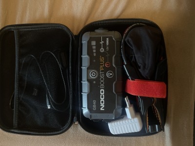

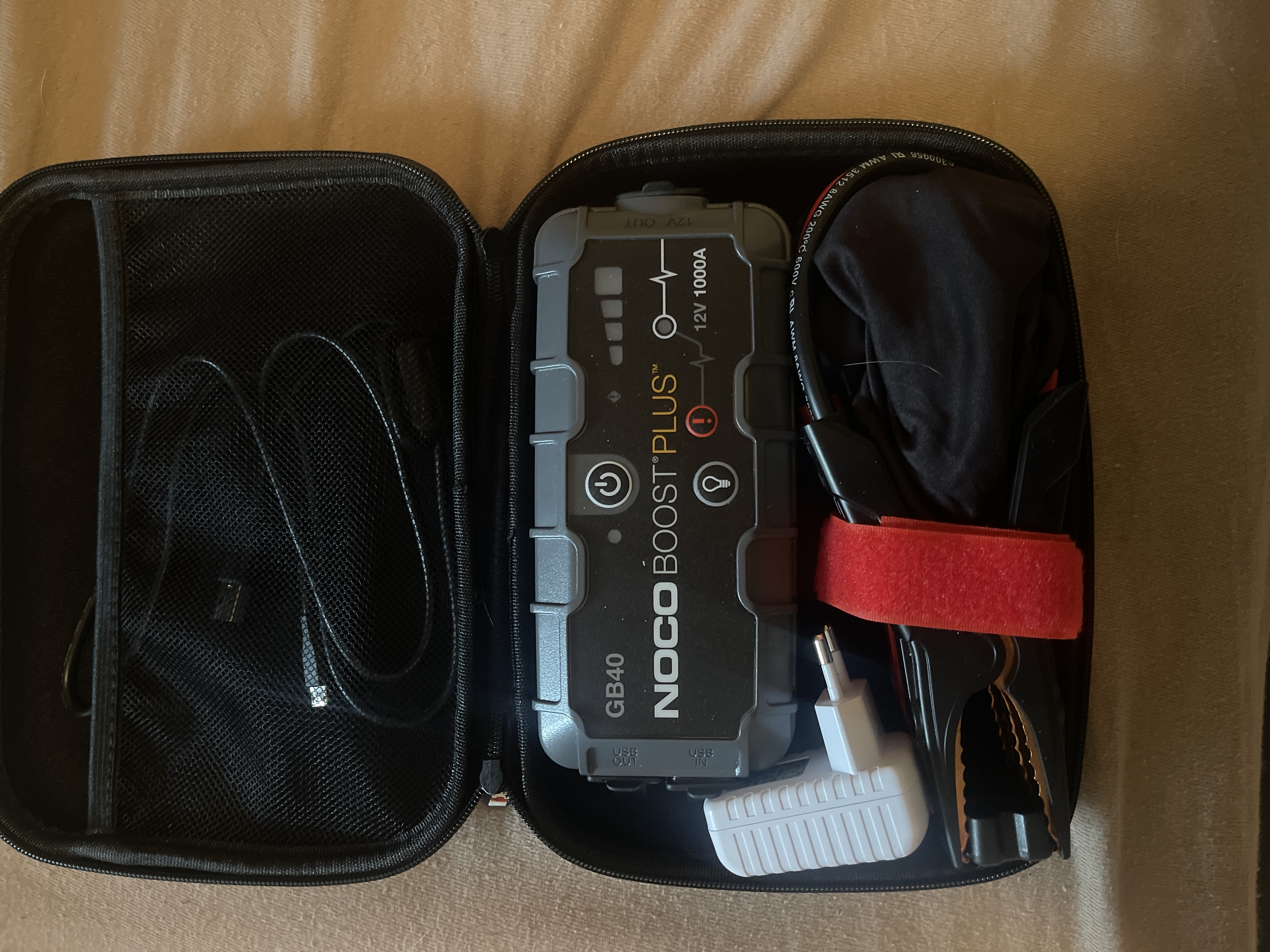

il ressemble à un des booster que j’ai et qui est censé pouvoir démarrer des moteurs jusqu’à 6500 cc il me semble, mais avec lequel je n’ai jamais réussi à démarrer la petite Suzuki d’un de mes voisins
bon, ça faisait déjà quelques mois que je l’avais dans le coffre, et je ne l’avais jamais testé auparavant, alors peut-être que l’un et l’autre n’ont pas joué en sa faveur…
