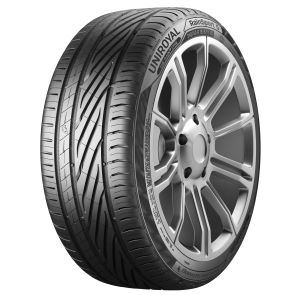

Je ne pense pas qu'il y ait un sens de montage ( droite ou gauche ) pour ces pneus , sur le net ils n'en parlent pas !
A part le " outside ' bien sûr !

Alors, je ne connais pas ces pneus exactement mais sur mes Uniroyal à moi (la génération précédente, qui ont fait + de 30k km et qu'il me va falloir bientôt changer) y a un sens.
D'après la photo, la, je dirais que c'est un pneu gauche, vu les rainures.

j'ai regardé sur le net et il n'y a pas de sens de montage et même sur le pneu il n'y a pas de flèche pour le sens de roulage !
