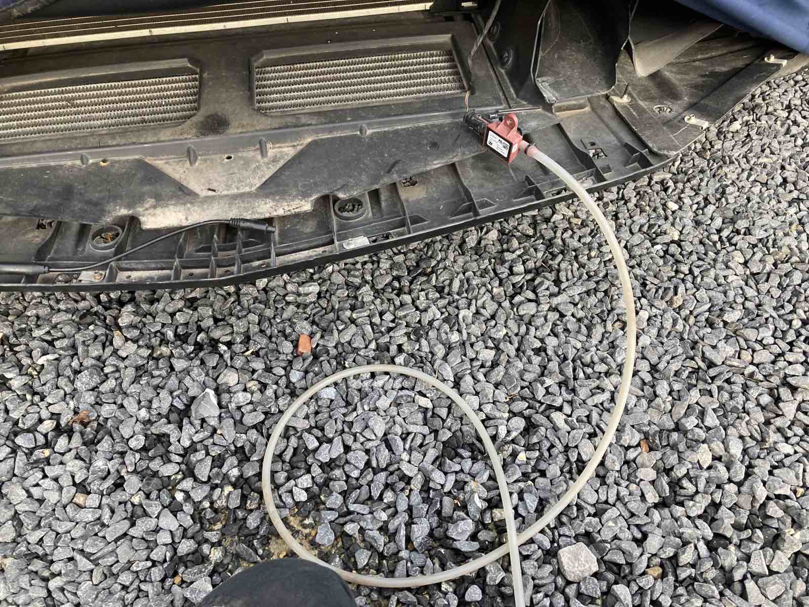

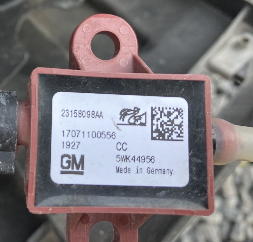

Suite à un choc à l'avant de ma Camaro, lors du démontage, j'ai retrouvé le capteur de détection d'impact piéton en bas du pare-chocs.
J'aimerais savoir comment le connecter et où est-il fixé ?
Merci d'avance.

J'ai ça sur ma 370Z, ça sert à déclencher un système qui libère les compas de capots en cas de choc. Le capot est alors libre pour éviter qu'il n'agisse comme une lame horizontale. Encore une m..de qui cause plus de problèmes qu’autre chose.

Si c'est fixé au bouclier avant il doit bien y avoir un système de fixation quelque part , peut être plus haut dans le bouclier !

Normalement ça se place dans une rainure sur la partie en polystyrène qui rempli l'intérieur du pare-choc.
