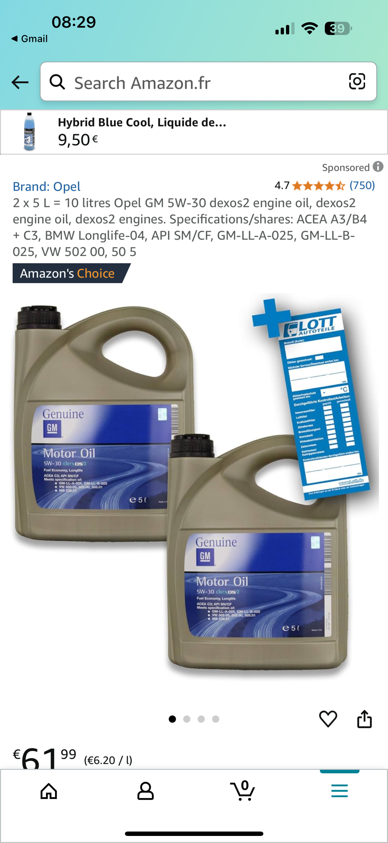

Connais pas mais si c'est bien de la dexos2, pourquoi pas ?

Apparemment oui dexos 2
- Messages : 12604
Re: Quantités et types d'huiles
"For low emission vehicule"
