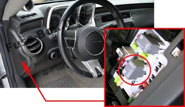

Si toutes les autres fonctions de ta télécommande fonctionnent mis à part le coffre, je viens de voir ceci sur Youtube, pour une Camaro dont le coffre s'ouvre tout seul et cela à cause du relais, peut-être que ton relais est mort, une piste à vérifier.

Ah ben c’est con, y’a pas longtemps j’ai commandé un contrôleur de relais mais l’ai renvoyé en me disant que j’en aurais jamais l’utilité, je vais déjà essayer de repérer ce relais et d’en trouver un identique.

Voici un relais sur Ebay : https://www.ebay.com/itm/351278708503 Vérifie si ton fusible est encore bon !

Merci, je me suis commandé un autre appareil de vérification de relais et s’il est vraiment naze, j’en achèterais un autre, mais finalement, c’est peut-être le bouton de ma télécommande qui déconne car j’ai un lecteur de fréquences de télécommandes, et il lit la fréquence de chaque bouton sauf celui de l’ouverture du coffre, alors avant de me lancer dans le démontage et nettoyage du c.i. et surtout la grosse prise de tête lors du remontage, je vais aller au plus simple et vérifier ce relais.lynyrd a écrit : ↑23 oct. 2025, 01:05Voici un relais sur Ebay : https://www.ebay.com/itm/351278708503
