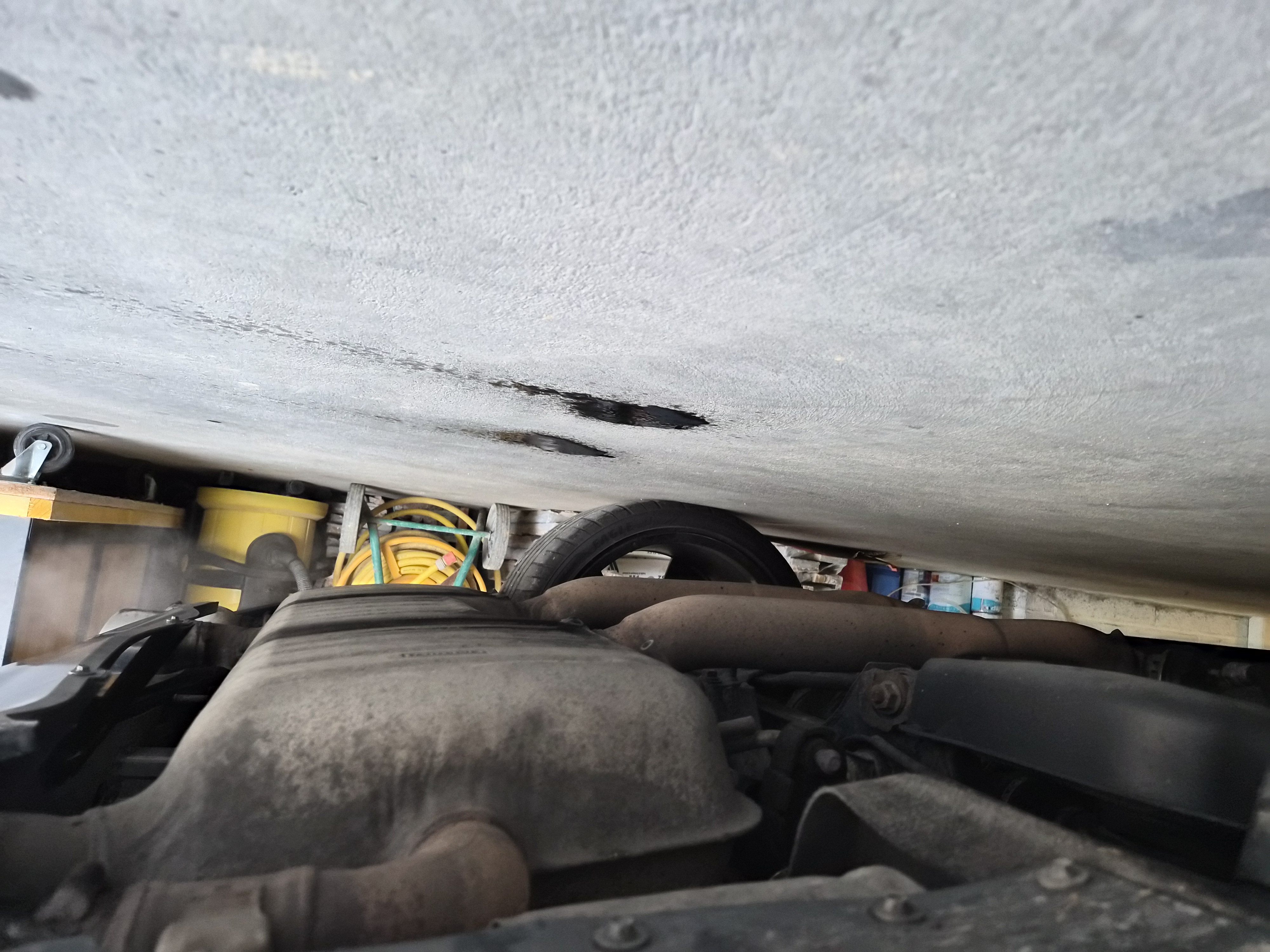

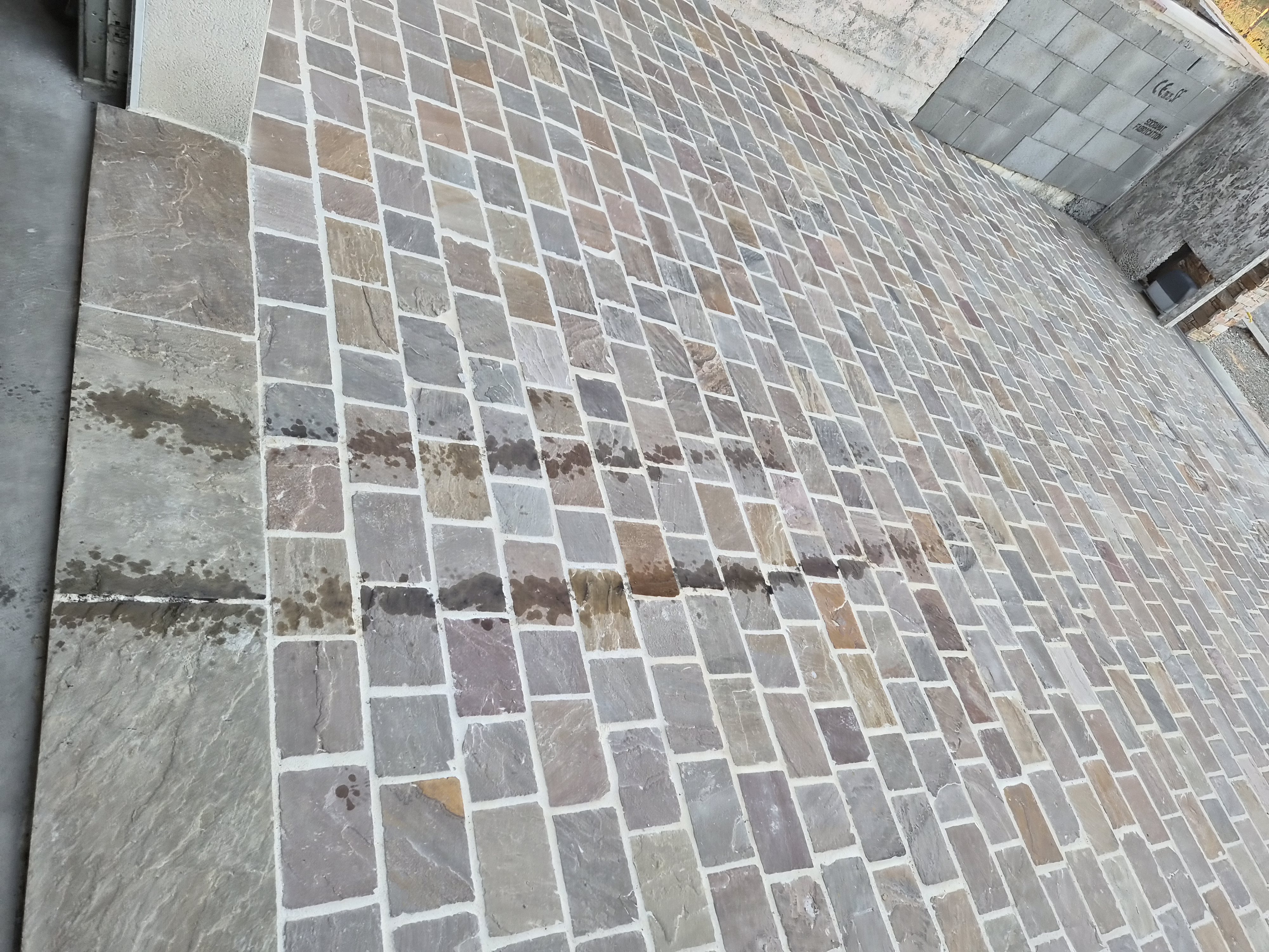

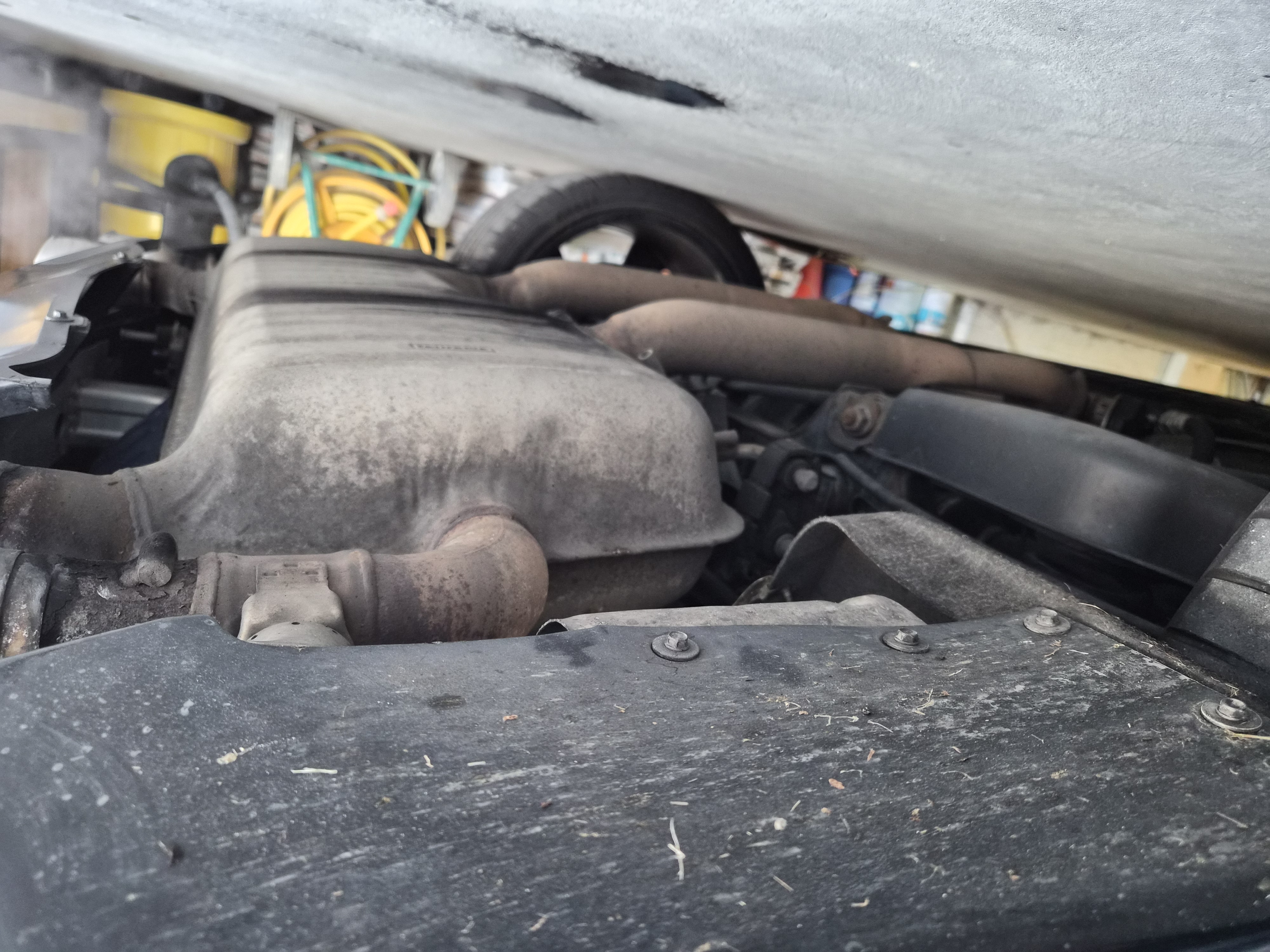

Ce matin en démarrant ma CAMARO de 2018 ayant pile-poil 100 000kms, petit ou grand problème, je me rends compte que de 'huile sort par l'échappement voir photos.
Et oui en étant en travaux chez moi, j'ai juste voulu là sortir de mon garage ce matin et là catastrophe , ce soir en la ramassant dans mon garage, grosse fuite d'huile j'ai fait 3 mètres avec la voiture et grosse fuite sous la sortie du catalyseur à l'arrière.
J'ai arrête le moteur de suite, quel est le symptôme, est-ce grave docteur ?
Merci de vos réponses ?

Re: Fuite d'huile par l'échappement
Oulaaaa
Comment de l'huile arrive a cet endroit ?
Il n'y a pas 50 manières , l'huile sort du moteur et s'accumule dans le silencieux pour couler par les trous d'évacuation d'eau de condensation .
Tu es sûr que c'est de l'huile ???
Moi je dirais plutôt de l'eau de condensation qui est noirci par les résidus de ton silencieux !
Sinon ton moteur est mort, remontée d'huile par les cylindres ( cylindre rayés , segments cassés etc ) et l'huile se barre par les soupapes d'échappement, pour s'accumuler dans le silencieux !
honnêtement je pense plus a de l'eau de condensation noircie qu'a de l'huile !
T’as touché ce liquide pour voir s’il est visqueux ou pas ? car comme dit par Alanbike, certainement de l’eau de condensation vu la traînée, mais ça peut aussi être de l’essence qui passe direct dans le collecteur, il faut aussi que tu sentes ce liquide pour savoir s’il est quasiment inodore (eau), ou s’il sent fortement l’huile ou l’essence, hormis la condensation, le moins grave serait l’essence.
meh, j'y connais pas grand chose en mécanique, mais je parierai sur de la condensation aussi ... Si c'était de l'huile, je vois pas comment le moteur aurait pu survivre ...
c'était hier ? la fuite perdure ? est qu'il y a encore les taches sur le pavé ?
Merci à tous pour vos retours, c'est un plaisir de pouvoir compter sur le forum
Plus de peur que de mal, après n'avoir pas dormi de la nuit.
Ce midi en rentrant du taff, j'ai démarré la camaro et la surprise très peu de liquide mais un peu quand même, alors j'ai vérifié et j'ai consaté beaucoup d'eau très noire et aussi je pense plutôt de l'essence qui est assez grace (sans plomb 98, je devrai peut-etre utilisé du 95 ?).
Donc j'ai décidé de faire un tour environ 30kms, j'ai fait bien fait chauffé mon moteur comme d'habitude et j'ai fait les 10 derniers kilomètres avec de bonnes accélarations, Aucun témoin ne s'est allumé et le moteur tourne comme une horloge avec toujours le même répondant
Le fait de l'avoir sorti et rentré du garage plusieurs fois dans la semaine sans rouler pour bricoler chez moi a dû créer ce phénomène que je n'avais encore jamais vu !
Bon réveillon à vous.

Heureusement, ça c'est nettoyé tout seul au jet d'eau
Ouf, mon paysagiste reprend les travaux après les vacances, la gueule si je lui vait demandé de les remplacer
