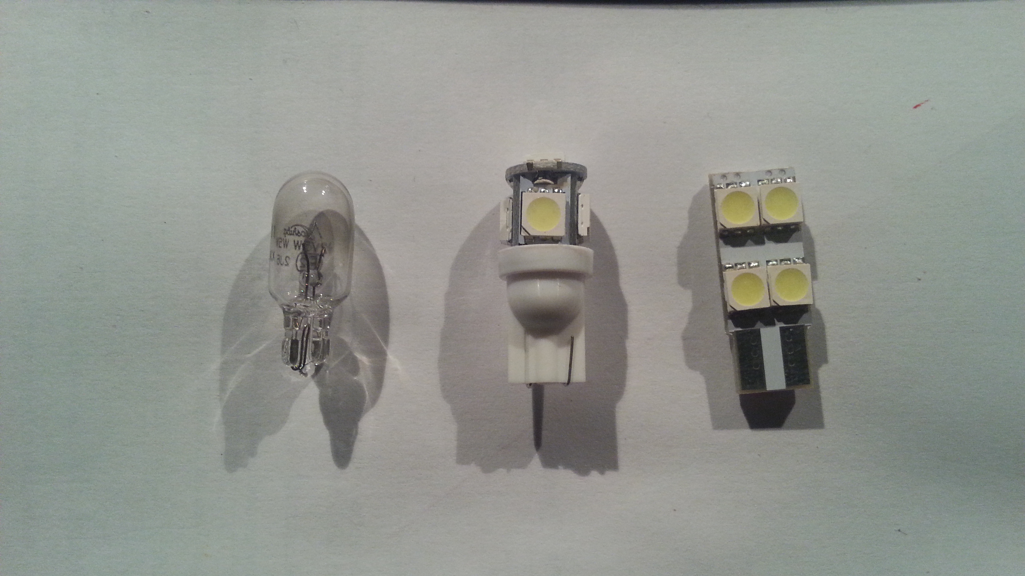

De gauche à droite : ampoule d'origine, 5 led smd 5050 (4 autour et 1 au bout), 4 led smd 5050 (plat, 4 led du même côté).
De mémoire, la 2ème est la mieux pour le plafonnier car je crois me rappeler que le support est droit et donc il vaut mieux une ampoule "multi-directionnelle". La plate va très bien pour le coffre et la plaque (hormis l'erreur odb pour cette dernière) car le support est de côté.

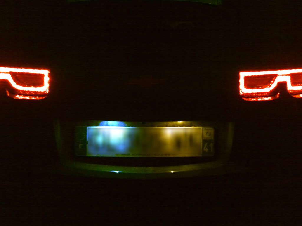

Freedo911 a écrit :Pour les veilleuse de plaque. J'arrive pas bien a voir une grande différence
J'avais fais une photo à mi-parcours :
A droite, le blanc "pur" de la led, à gauche l'ampoule filament jaunâtre...
