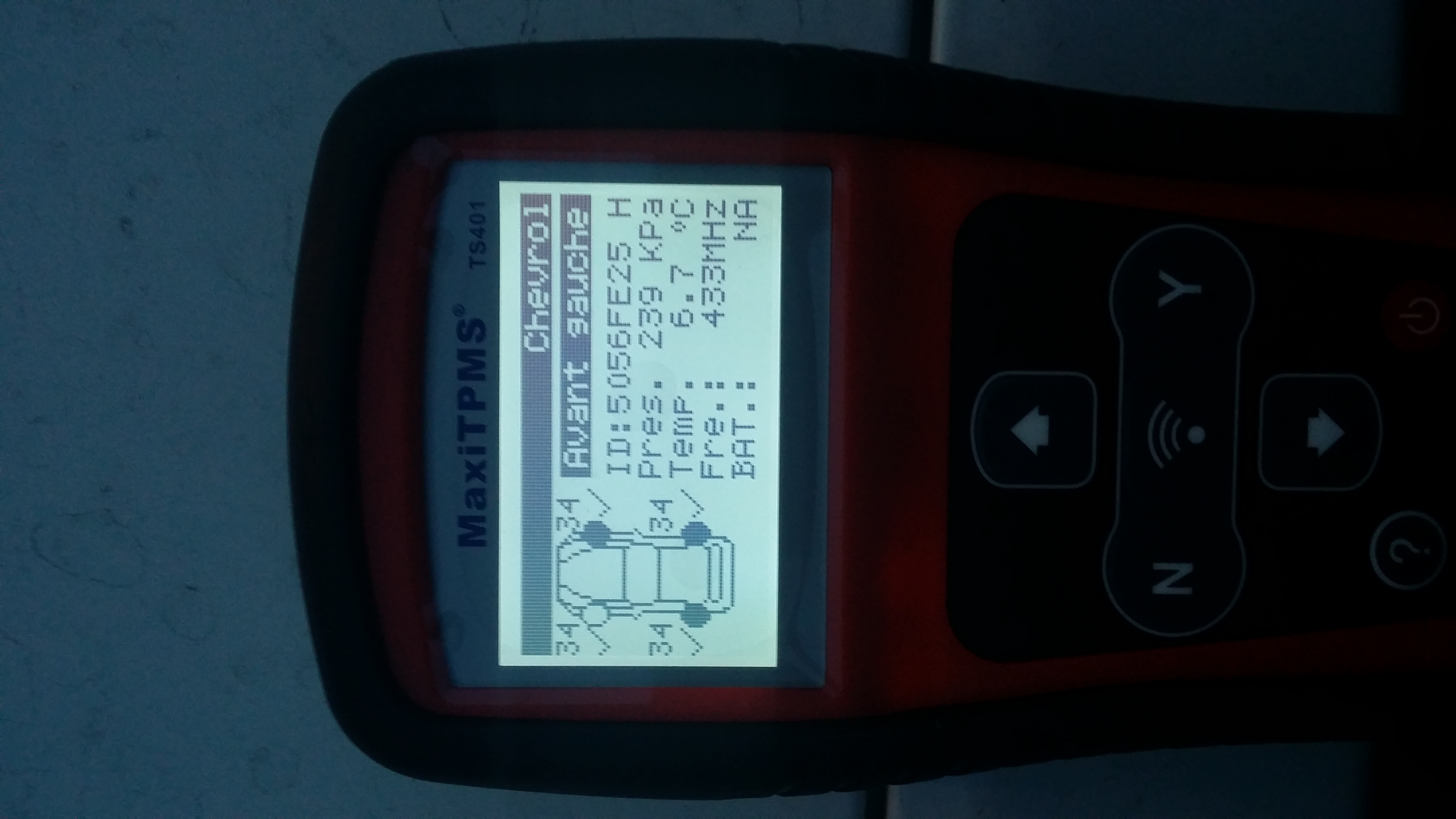

j'ai reçu cet après midi mon lecteur de codes TPMS, je ne sait pas si il peut les programmer, faudra que je teste à l'occase, mais il lit en tout cas sans problème les données relatives aux capteurs TPMS de nos Cam et même plus, il peut également lire les fréquences de nos télécommandes avec indication de l'état de la pile.
Alors déjà, nos capteurs TPMS sont bien en 433 Mhz (tout comme nos télécommandes), ce dernier peut aussi lire les capteurs US qui sont en 315 Mhz, il est doté d'une énorme liste de véhicules de toutes marques que l'on sélectionne selon les besoins et peut lire (et mémoriser) les données d'un seul capteur ou des 4 et les sauvegarder dans sa base de données (possibilité de mémoriser 16 capteurs) ou sur un ordinateur.

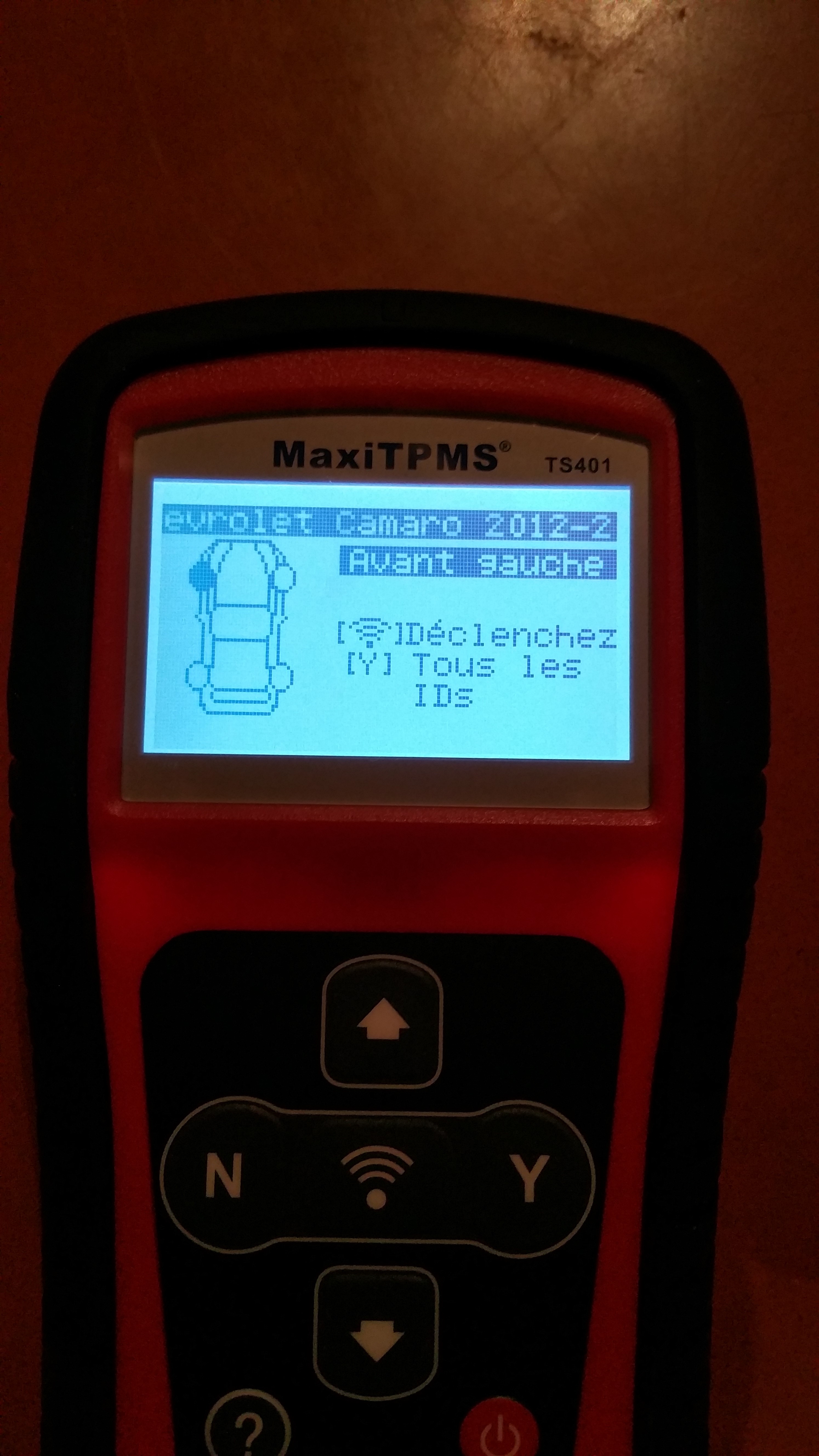

Voici l'écran à la fin de la lecture des 4 capteurs :

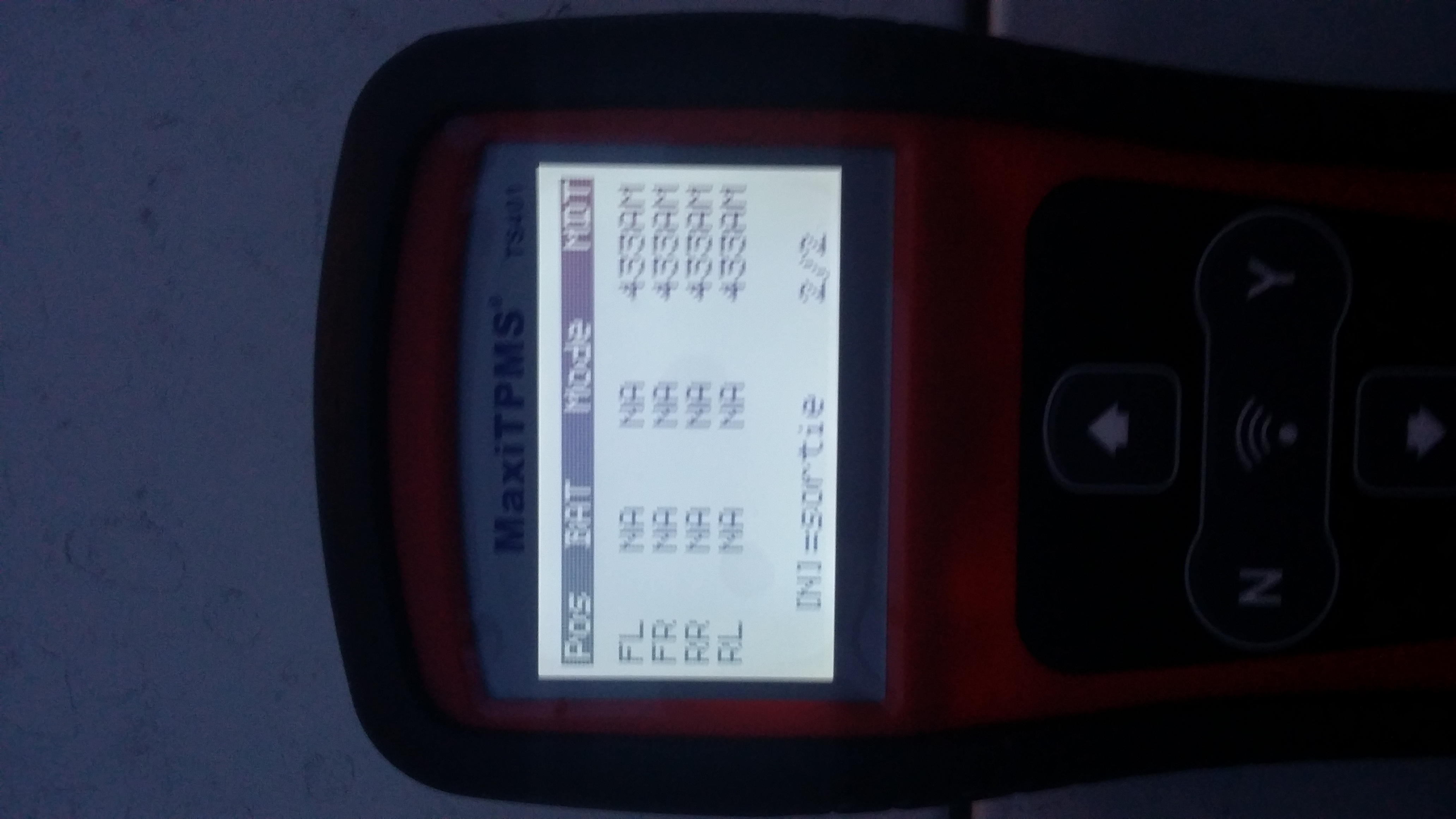

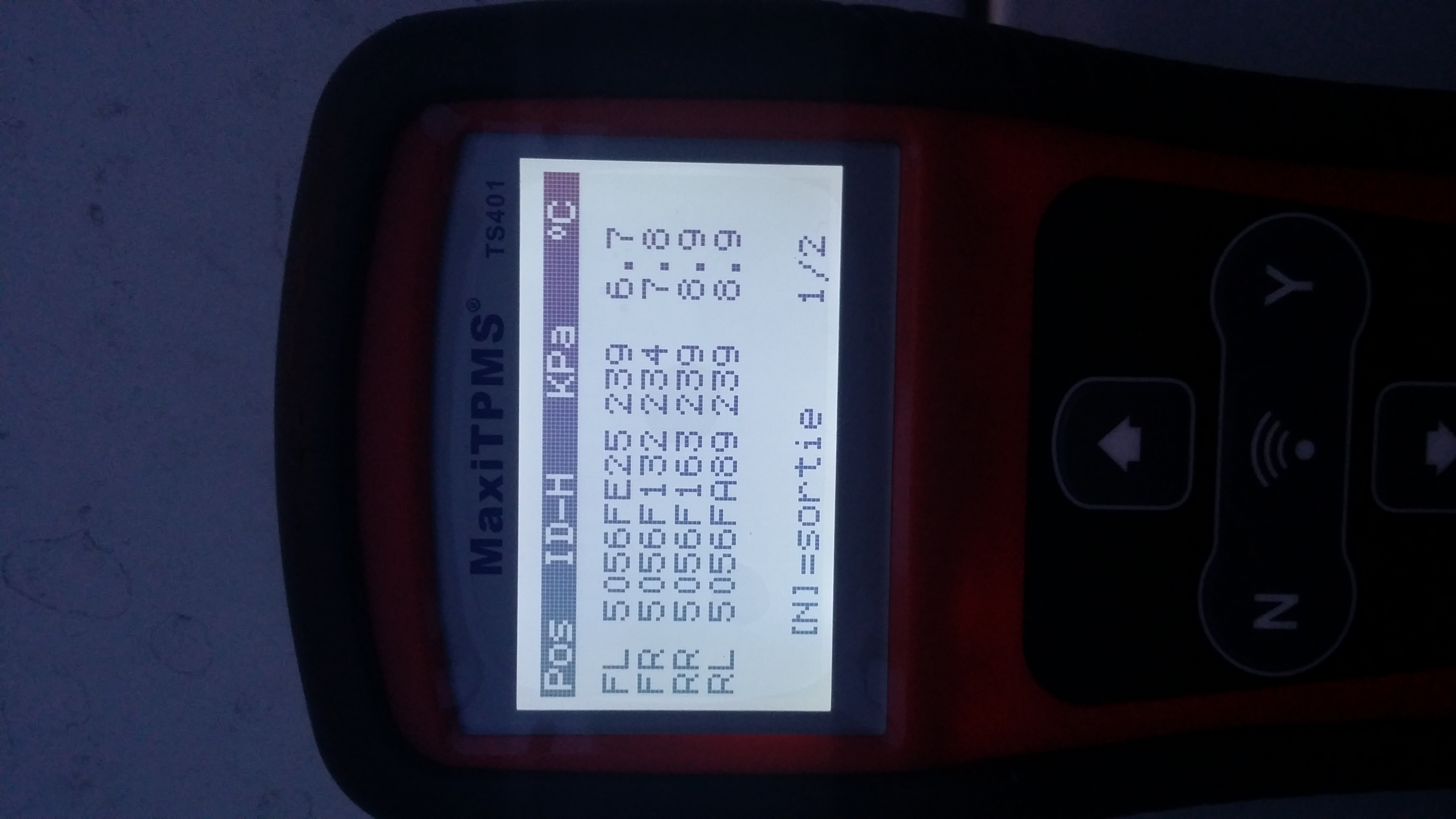

et le détail des capteurs:
L'indication de la pression dans chaque pneu est assez précise, je ne sait pas si c'est les données sur l'appareil ou sur l'odb qui sont les plus précises, mais l'appareil indique entre 2 et 3 kpa de plus que ce qui est affiché au tdb, il indique également la température de chaque pneu.

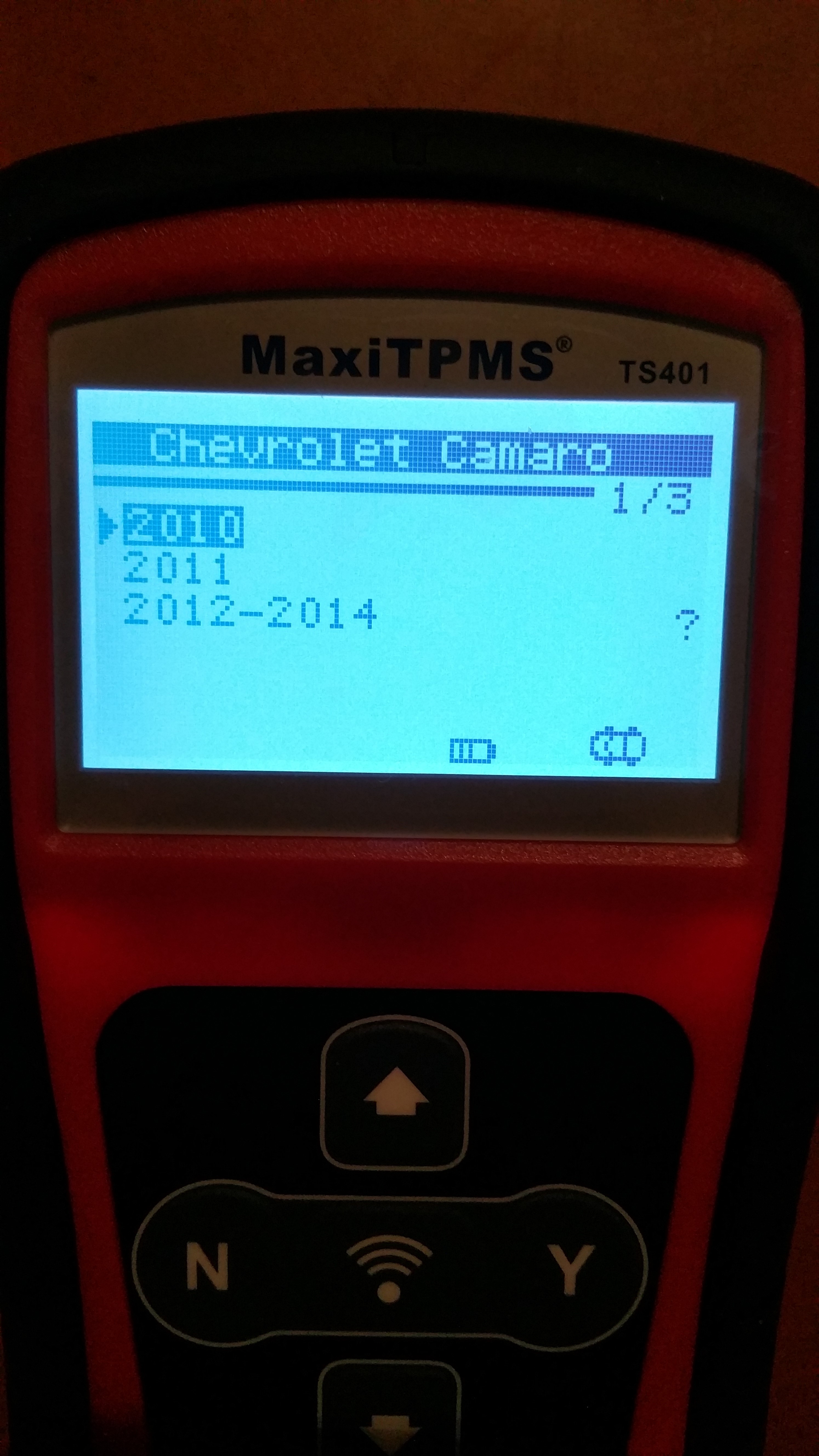

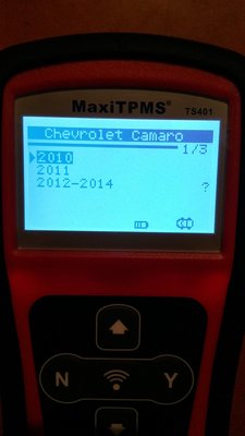

il y a effectivement une très longue liste de marques de véhicules et de modèle
chez Chevrolet dans Camaro vous avez le choix entre Camaros standard et ZL1
reste à choisir l'année et c'est partis
