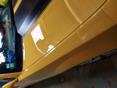

J'ai également rénové entièrement la carrosserie...même si elle était déjà en bonne état....j'ai commencé par une décontamination chimique avec avec le iron snow foam (canin a mousse), puis netoyage manuel avec la technique des deux sceaux également avec le iron snow foam ( ce mélange aussi avec dans un sceau)ensuite passage à la barre d'argile (la plus faible) puis j'ai seché le véhicule comme à mon habitude avec les serviettes de séchage magnétique meguiars...ensuite protection des plastiques extérieurs avec du Scotch 3m...et vient ensuite le polissage avec un grain léger ( ecar el200 bouchon orange) tout les micros tourbillons et rayures ce sont estompé....ça m'a pris casi deux jours de taf c'est un boulot minutieux comme j'aime 😊

Du coup j'ai investi dans tous le matos et les produits et j'ai étudié comme à mon habitude le truc, ça m'a permis de comprendre que chaque restauration, c'est du cas par cas, donc difficile d'estimer un montant pour la tienne...
Ca va dépendre de ton degré d'exigence, tu type de rayures, si elle sont profondes va falloir utiliser un polish abrasif suivie d'un polish lustrant comme j'ai utilisé sur la mienne car j'avais aucunes rayures profonde donc pas l'utilité d'attaquer le vernis gratuitement comme le font beaucoup de personnes. ..et faire également une mesure du vernis pour savoir si elle a déjà suivie ce type de traitement car la pareil si tu prend un polish trop abrasif tu vas user encore plus ton vernis voir passer à travers et la...😭😭
