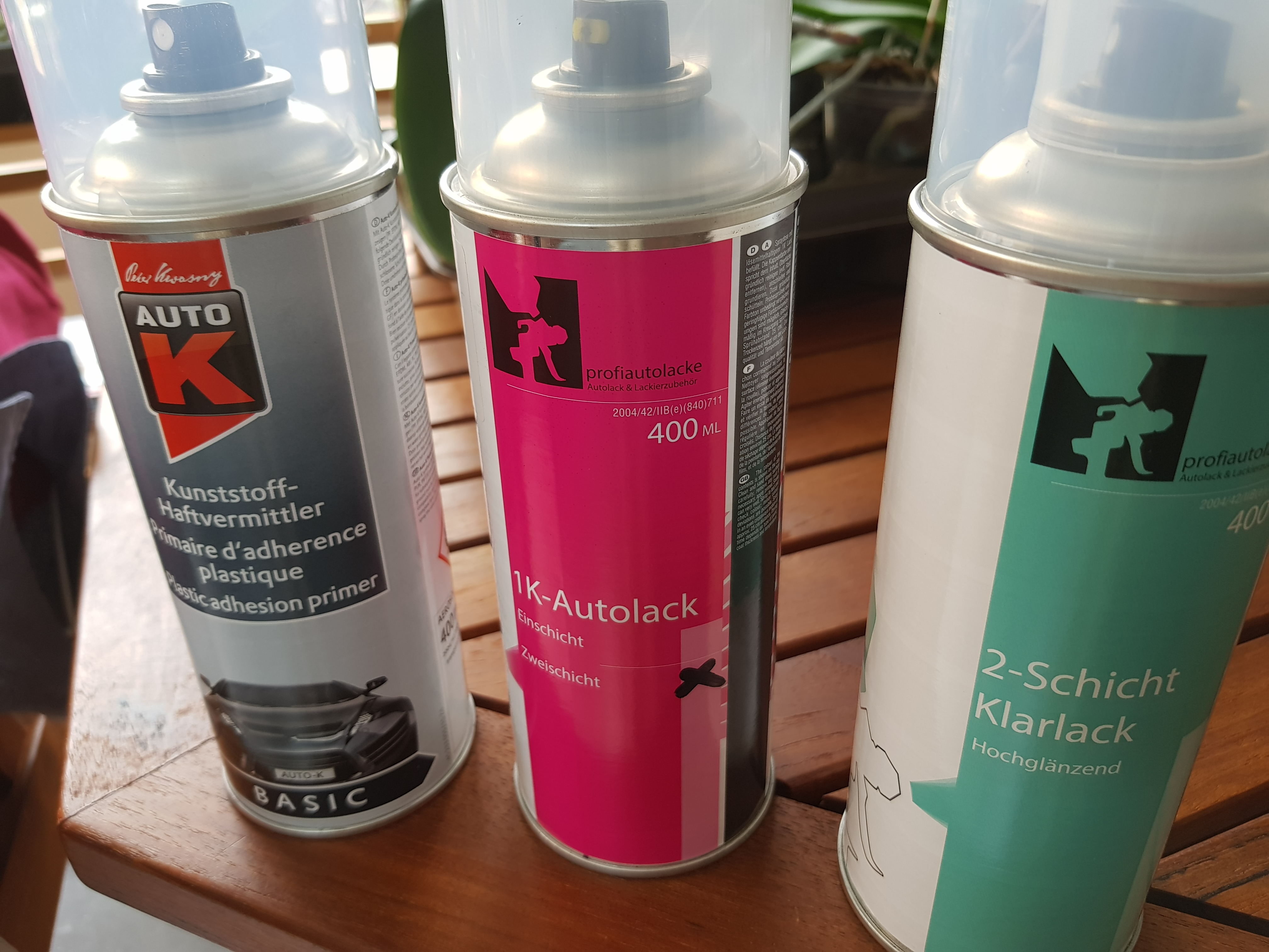

Salut Sapientes,Sapientes a écrit :Salut BaTo,
Donc tu les as peint si j' ai bien compris.
D'où l'importance effectivement d'avoir la bonne référence de peinture.
Le travail est nickel.
Par contre, quel produit as-tu appliqué avant la mise en peinture ?
Oui tout à fait. De gauche à droite:
- 3 couches d'apprêt plastique (Norauto)
- 3 couches de peinture carbon flash metallic (Ebay, en pack avec le brillant)
- 3 couches de brillant
