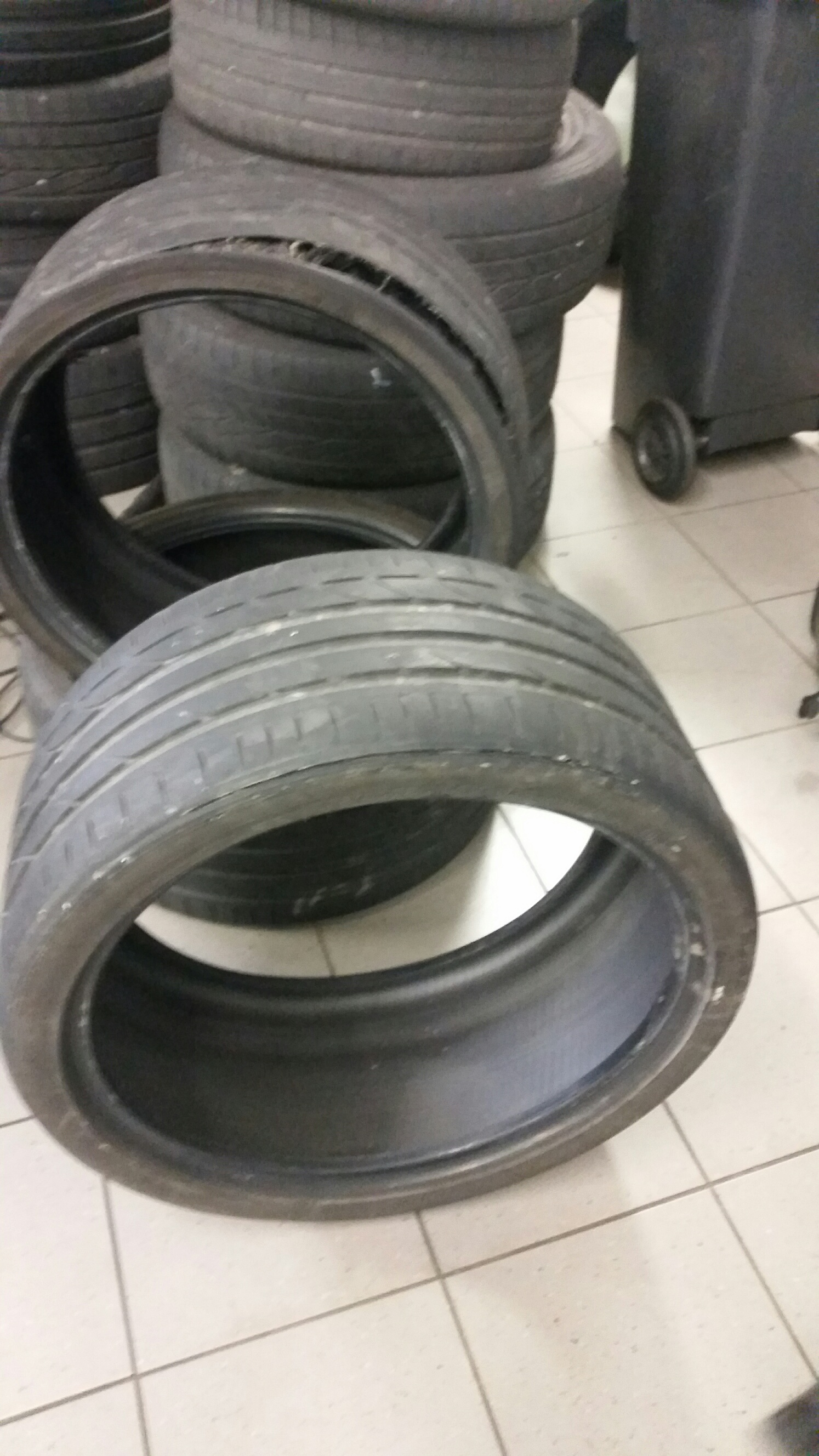

- G69
- Messages : 2338
- Localisation : GARD
Re: Pneus deformés??
Comme je suis un poissard avec mes pneus j aime bien chercher le pourquoi...exemple de mes pneus sur mon audi.....
