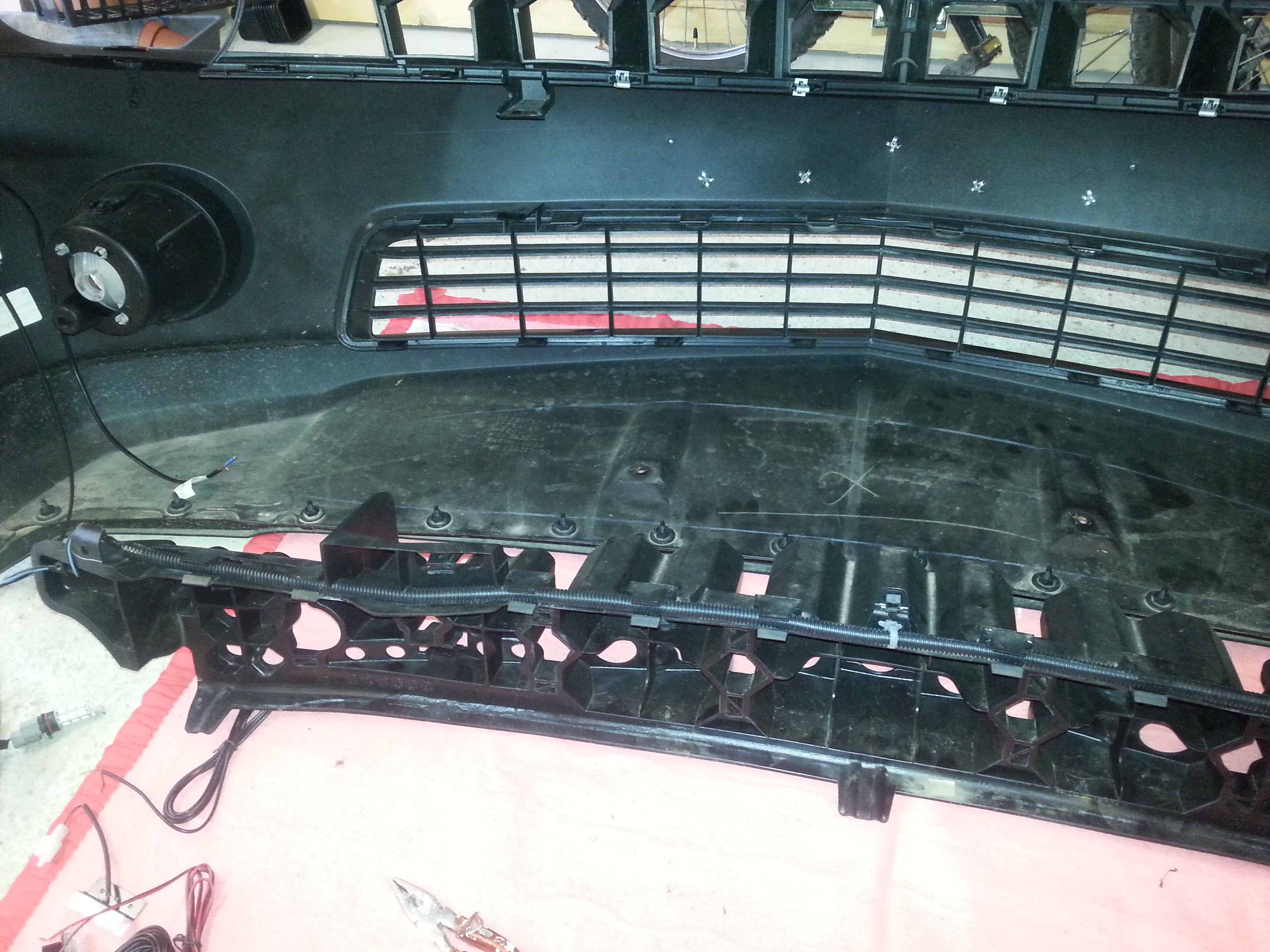

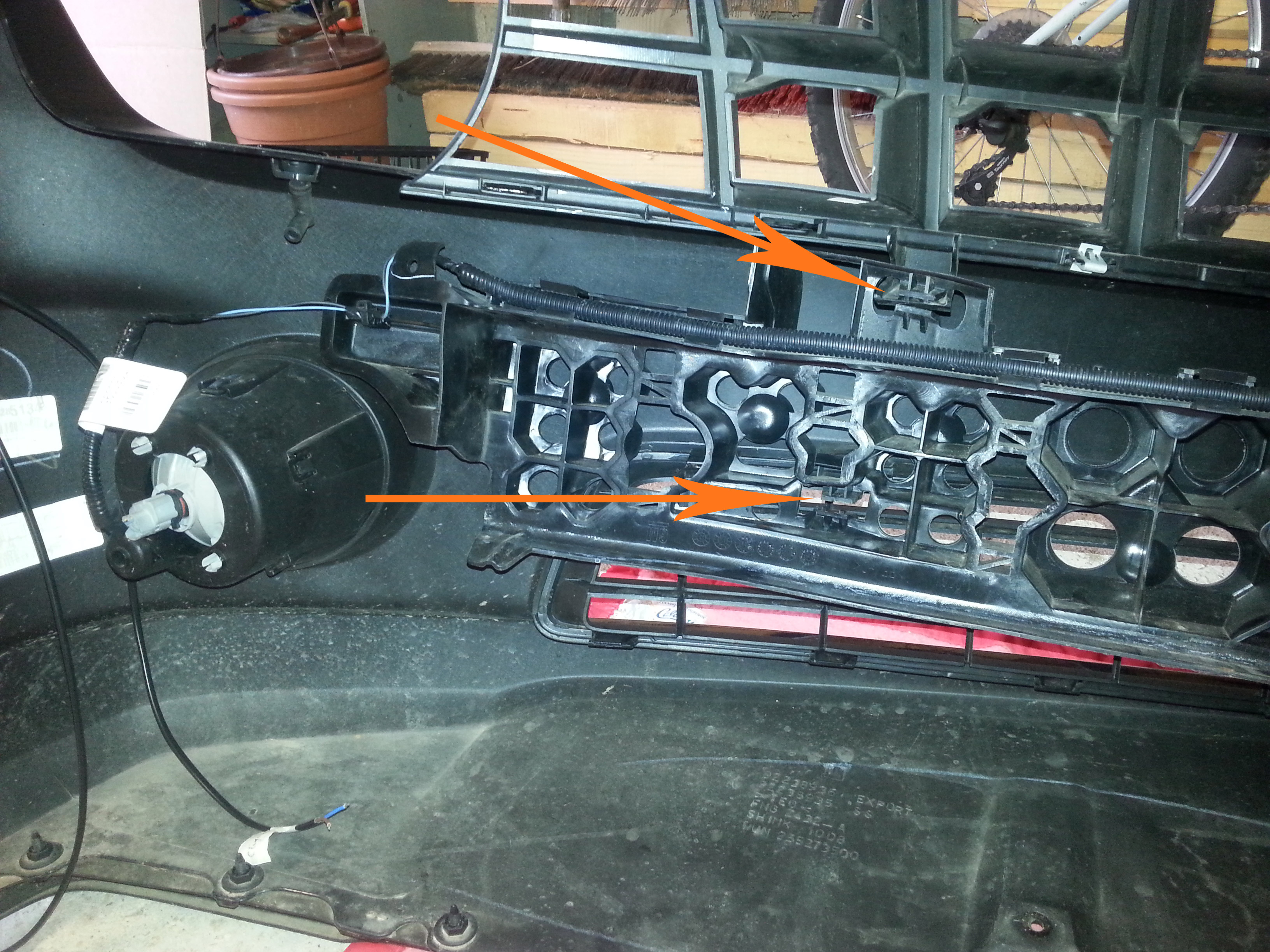

Super c'est exactement ce que je cherchais, merci Indiana.
Vu tout ce qu'il faut démonter juste pour retirer la calandre en bas, je vais chercher un autre moyen.
C'est pour poser des flash leds (style police) dans la calandre du bas
Même en passant les doigts dans la calandre on ne peut pas la retirer ?
Je n'arrive pas à voir comment elle tient.

En zoomant, tu verras peut-être sur ces photos. J'avais démonté le bumper pour fixer les miens.
Ne fait pas attention aux flèches, je ne sais plus ce que je voulais montrer !

Oui j'avais vu ces photos là sur le forum. Je me rappelle du vélo à travers la calandre
J'ai zoomé, puis suis retourné à la voiture mais pas moyen de la retirer.
Je vais essayer à nouveau demain, faut juste comprendre comment on lève les fixations sans les casser.
Merci pour les photos.

Je ne l'avais même pas vu le vélo !
Et je ne me souvenais plus où j'avais posté les photos. Content si ça peut t'aider.
