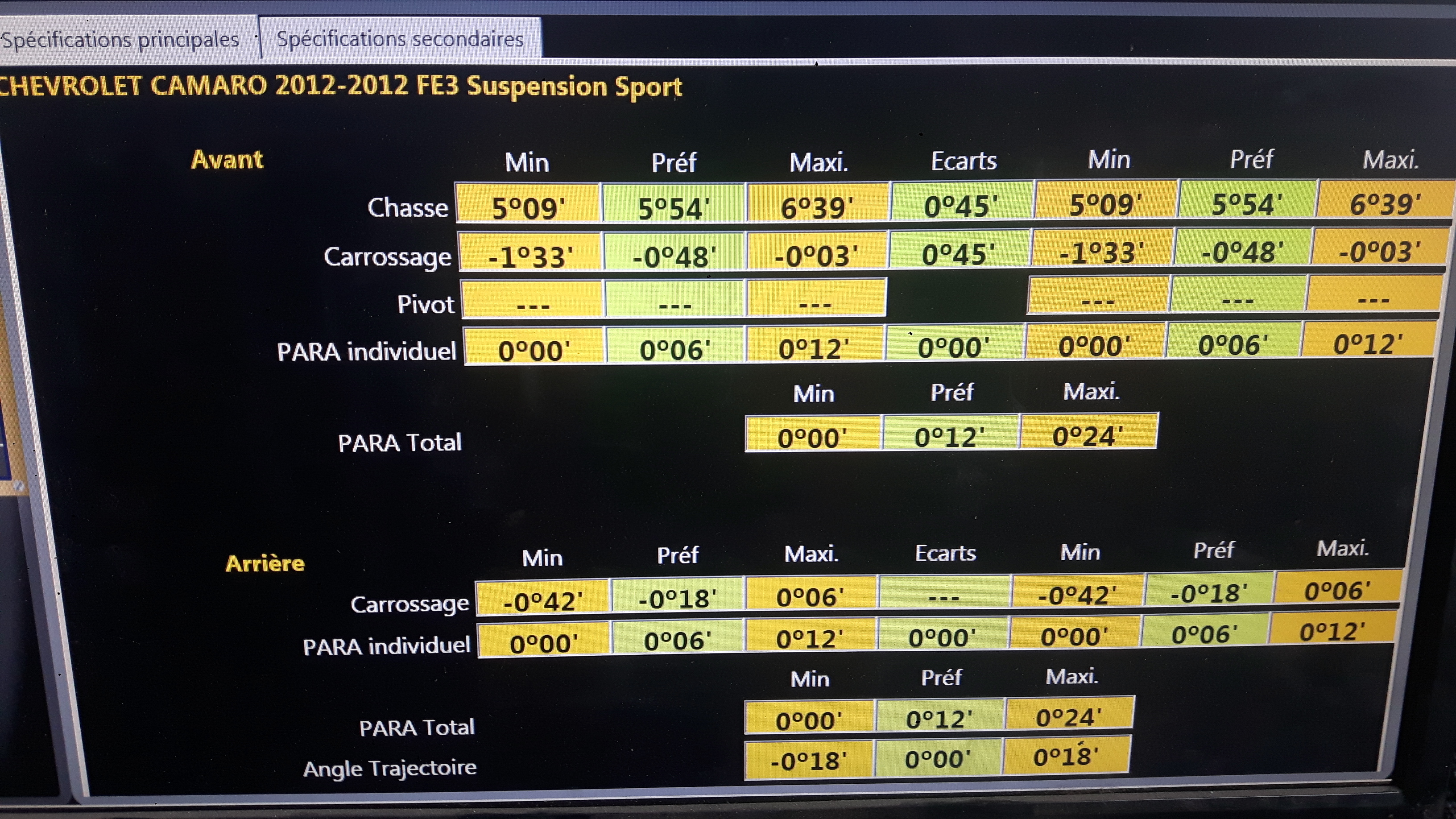

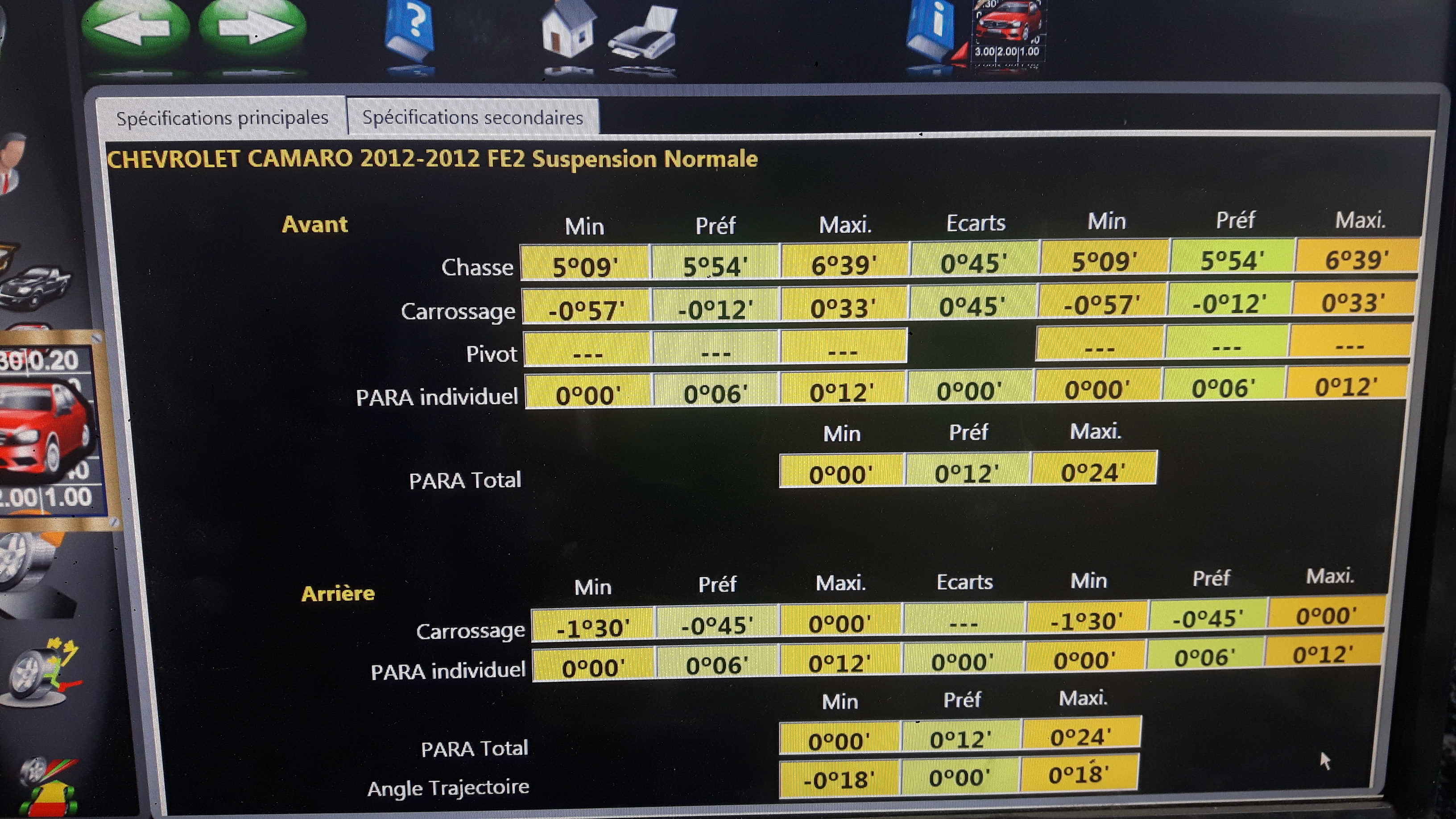

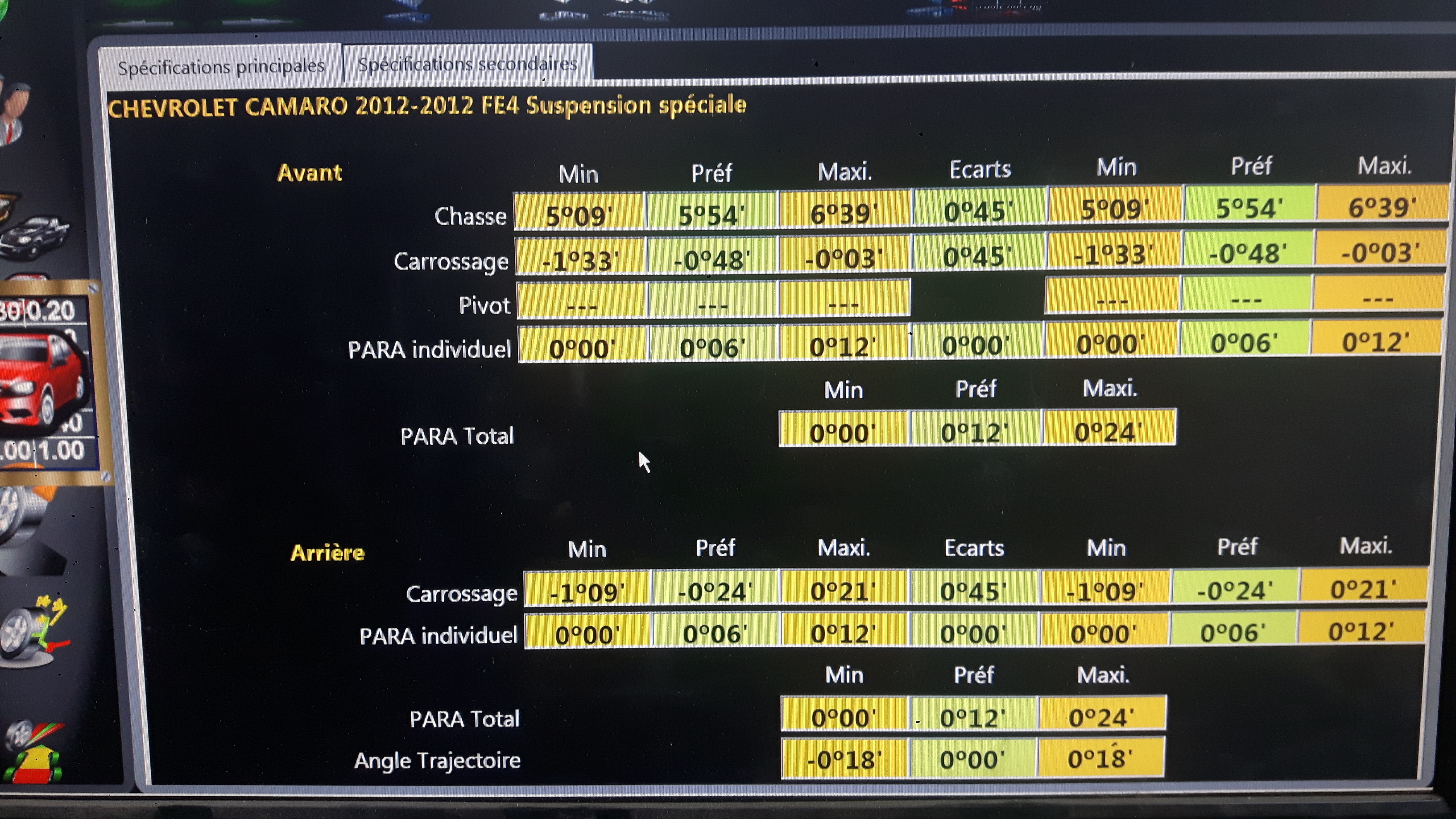

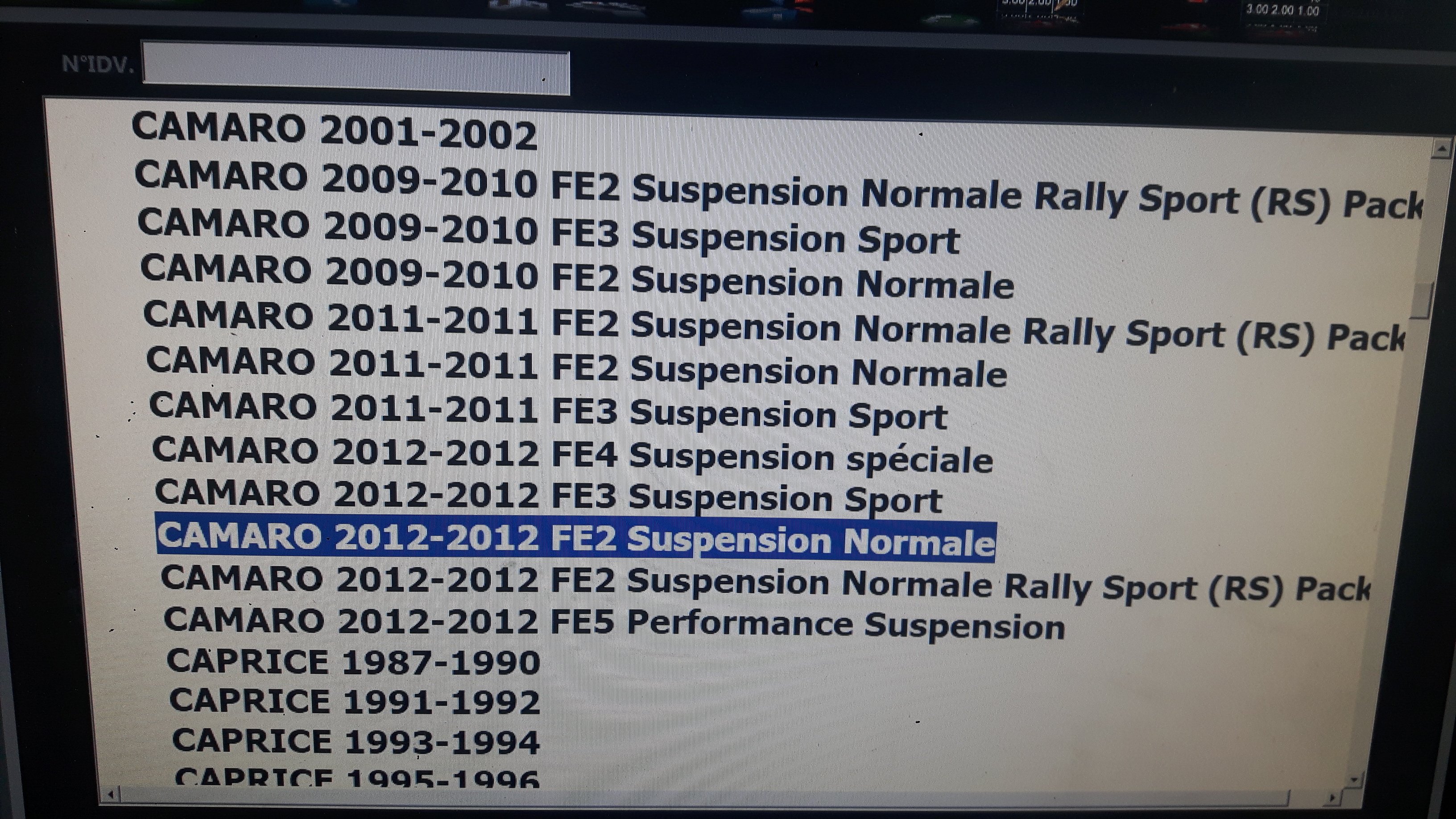

orlinns a écrit :Bon a savoir ;)
Suivant les appareils de réglage géométrie , il peut demandé le type d'amortisseur monté sur le vehicule, car il y a 5 type d'amortisseur différent sur camaro 5 et toutes ont des valeurs de réglage d'usine différentes.
J'ai pas mal de personne qui me contact car ils sont avec le technicien pour faire leur réglage de géométrie et ils ne savent pas quel type d'amortisseur sélectionné pour leur vehicule .
Donc voici les codes des différents type d'amorto et leur désignation :
Code FE2 amortisseur monté sur camaro V6
Code FE3 amortisseur camaro de 2010 à debut 2012 version SS
Code FE4 amortisseur 2012 version SS jusqu'à aujourd'hui.
Code FE5 amortisseur ZL1 ( magnétique ride )
Code FE6 amortisseur 1LE
merci ! :beer1:

Cadeau de Viper10 !victory: :good: :hug:
pour les puristes, en comparant les données des 3 versions, vous noterez que c'est essentiellement le carrossage AR qui varie ;)
