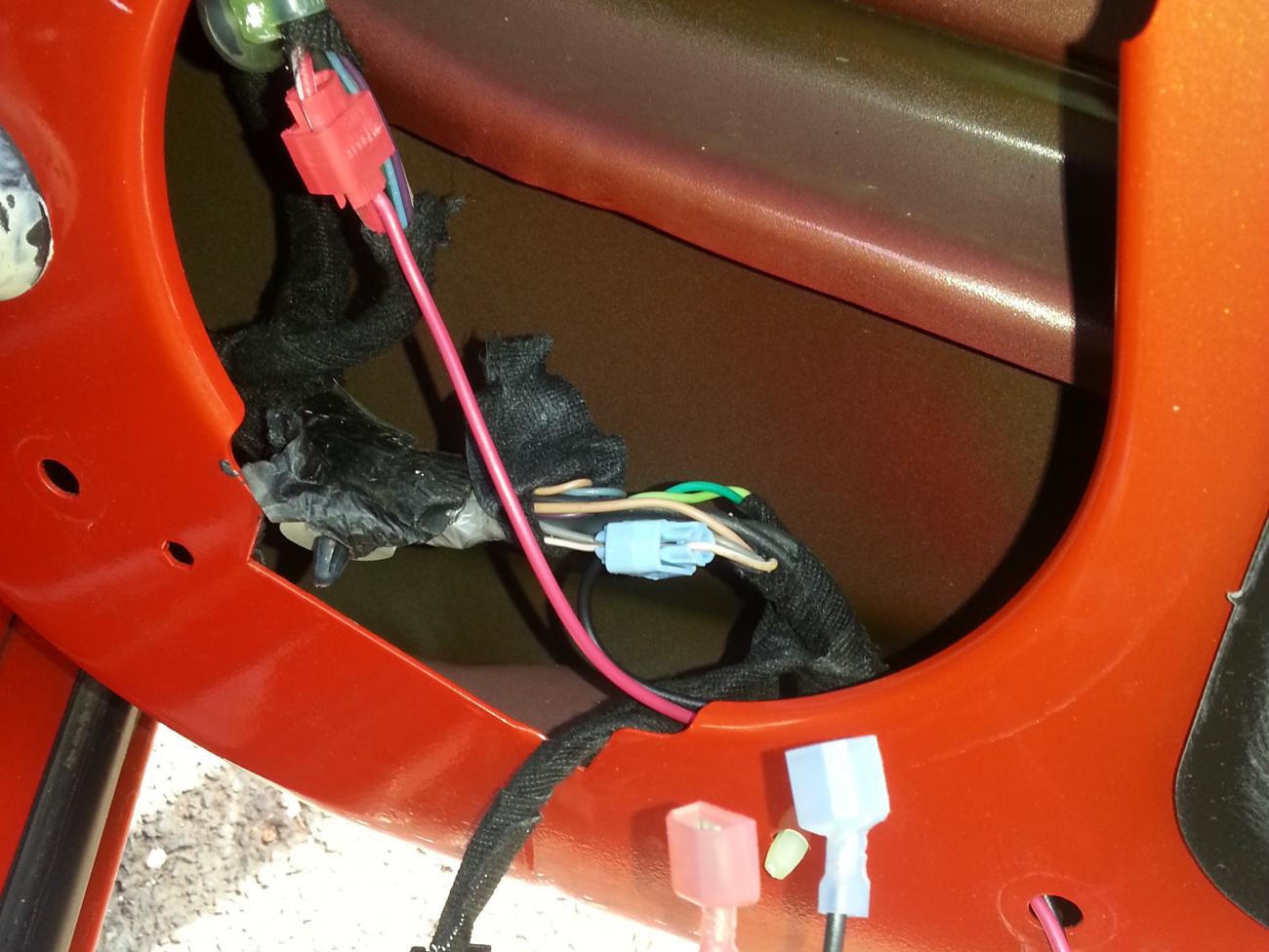

alors, je vais essayer de mettre les photos!!

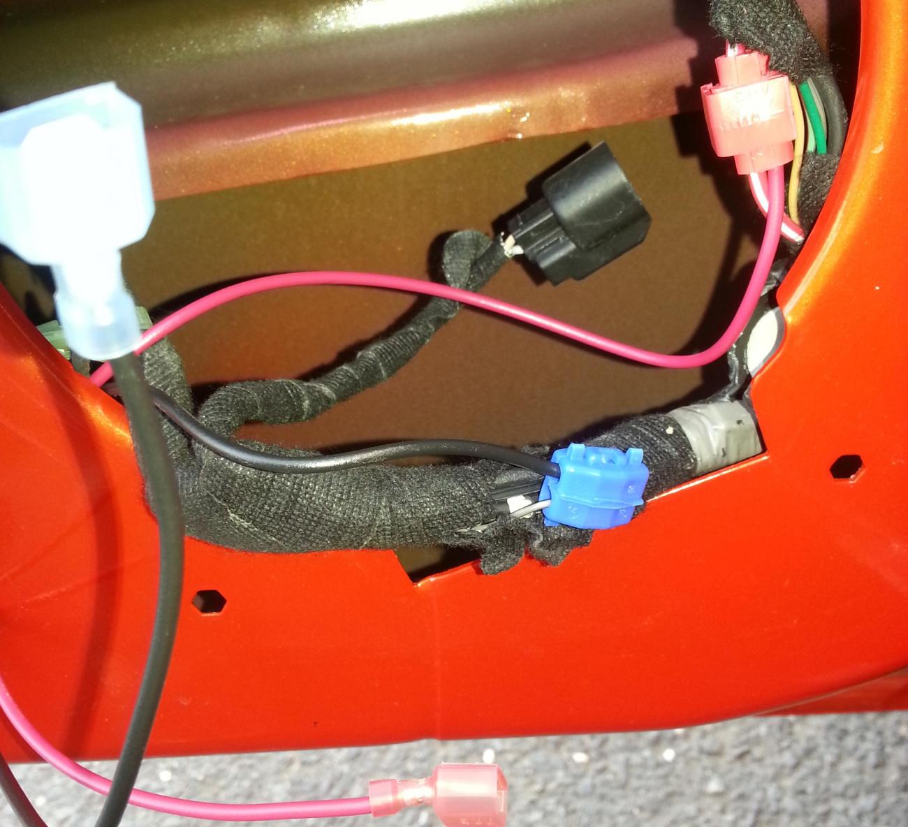

ouaih!! j'ai réussi!!! C'est comme ça que j'ai branché mes GOBOS. Ils s'allument et s'éteignent avec l'ouverture/fermeture de la porte. mais je pense que dans ton cas, c'est effectivement le lien qu'a mis INDY. c'est à dire qu'avec un peu de contorsion, tu auras moins loin à aller au dessus du pédalier que de rejoindre l'intérieur de la portière!! :rockbaby:

La 1ère photo était coté chauffeur, donc la 2ème, coté passager bien sûr!!

Merci pour les photos :good: par contre, effectivement, je tenterai d’abord la solution "Johnny le désossé" car le démontage des panneaux de portes me fait peur, y’a un peu trop d’electronique la derrière, et surtout, si j’arrive à les démonter, à coup sûr je n’arriverais pas à tout remettre en place comme avant, mais bon, au pire je mandaterai le beau fils... :angel:
