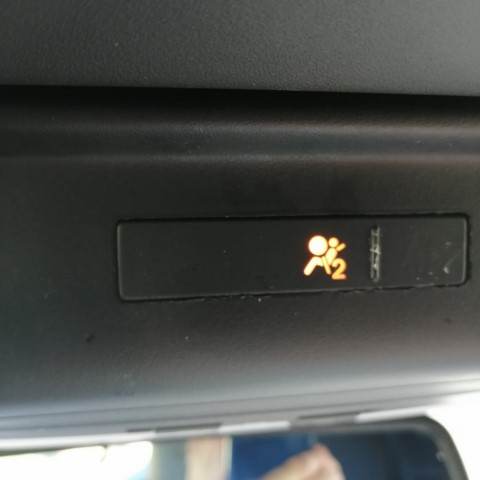

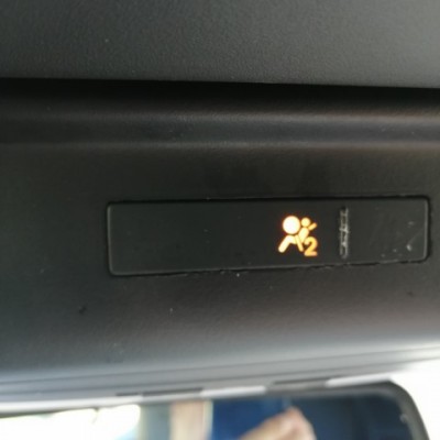

aujourd'hui j'y ai fais attention , voilà le voyant avec deux passagers qui est a droite du bandeau !
sinon tout seul j'ai le voyant avec la croix qui est a gauche du bandeau!
Re: voyant air bags
Le 2 ne veux pas dire 2 passagers mais indique que c'est le 2ème airbag donc celui du passager.
De mémoire y'a aussi le voyant ceinture passager sur ce bloc.

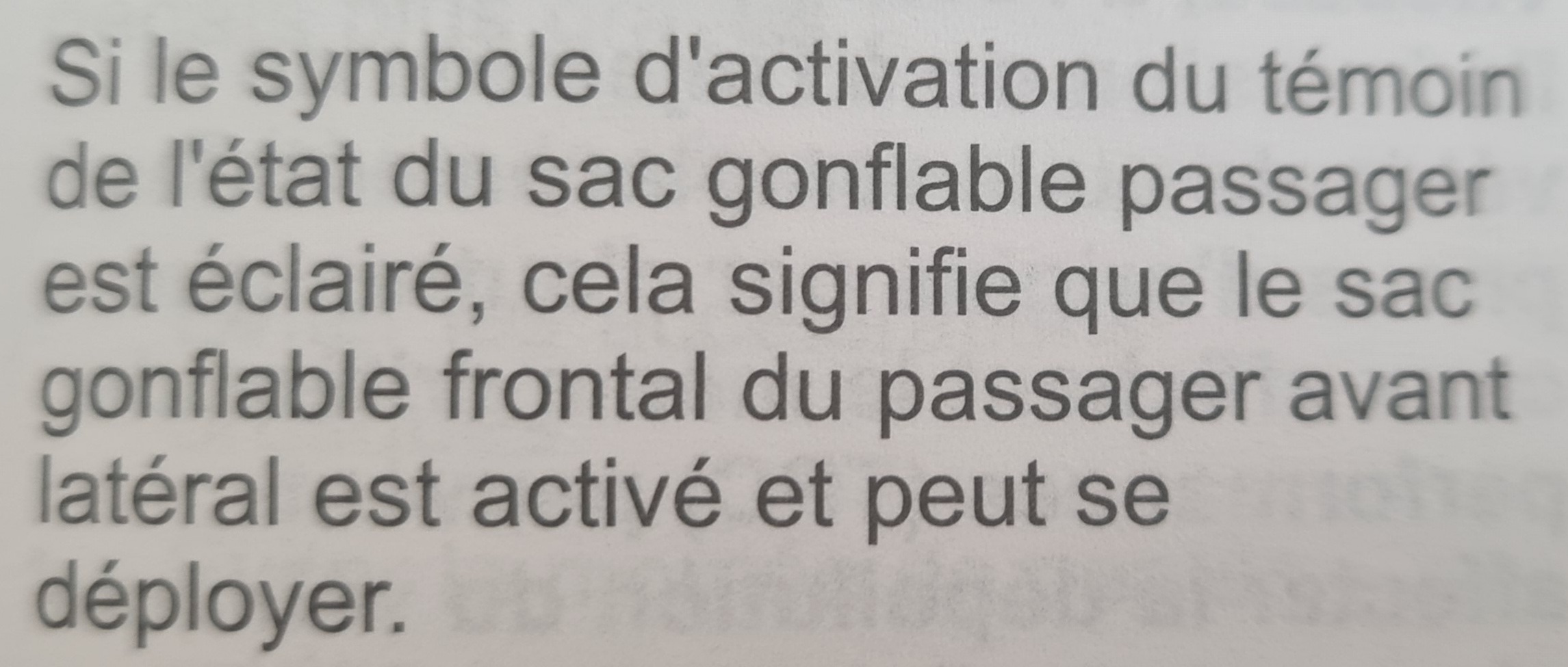

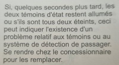

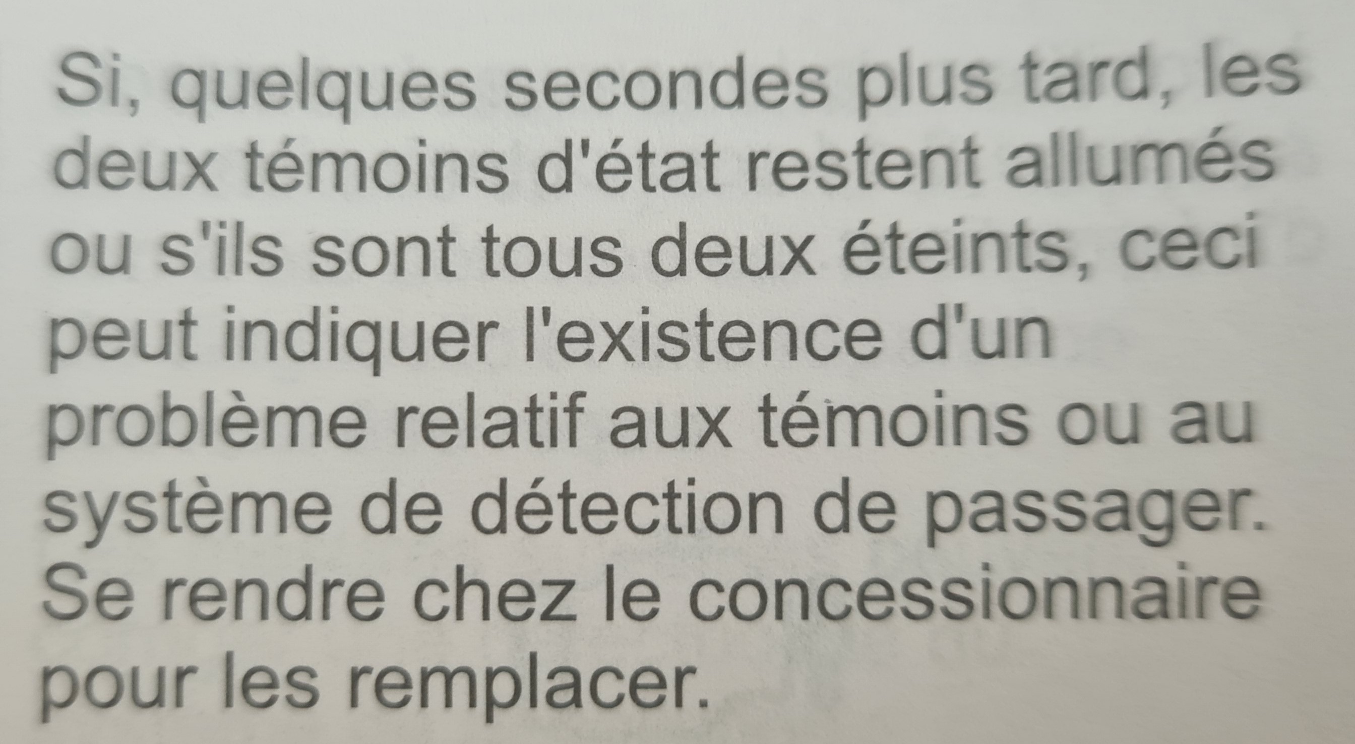

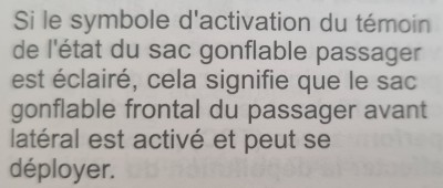

Mais en fait c'est tout à fait clair si on lit le manuel, mais un truc qui est drôle c'est la seconde phrase " si [...] ils sont tous les deux éteints, ceci peut indiquer un problème relatif aux témoins [...] " :grin: :grin: En gros , si la loupiote ne s'éclaire pas .... peut être qu'elle est grillée ! il fallait y penser !
DPA
Messages : 1030
Re: voyant air bags
Message par DPA »
J'ai eu la même interrogation que tout le monde, j'ai lu le manuel Français (fournit avec la voiture), je n’ai pas trop compris, ensuite le manuel Canadien, pas plus compris. J'ai donc pris le manuel en Anglais, ben c'est pas mieux expliqué dans la langue de GM.
Par contre, il m'est arrivé un incident: mon épouse assise sur le siège passager et le voyant avec la croix rouge allumé. Je vous passe les détails, mais elle n'est pas lourde et s'était retournée à plusieurs reprises pour atteindre les petits chiens (2 Yorkshires) et s'était assise de côté, et là il n'y avait pas détection de présence sur le siège passager. Après être sortie et rentrée dans la voiture, tout est rentré dans l'ordre.
