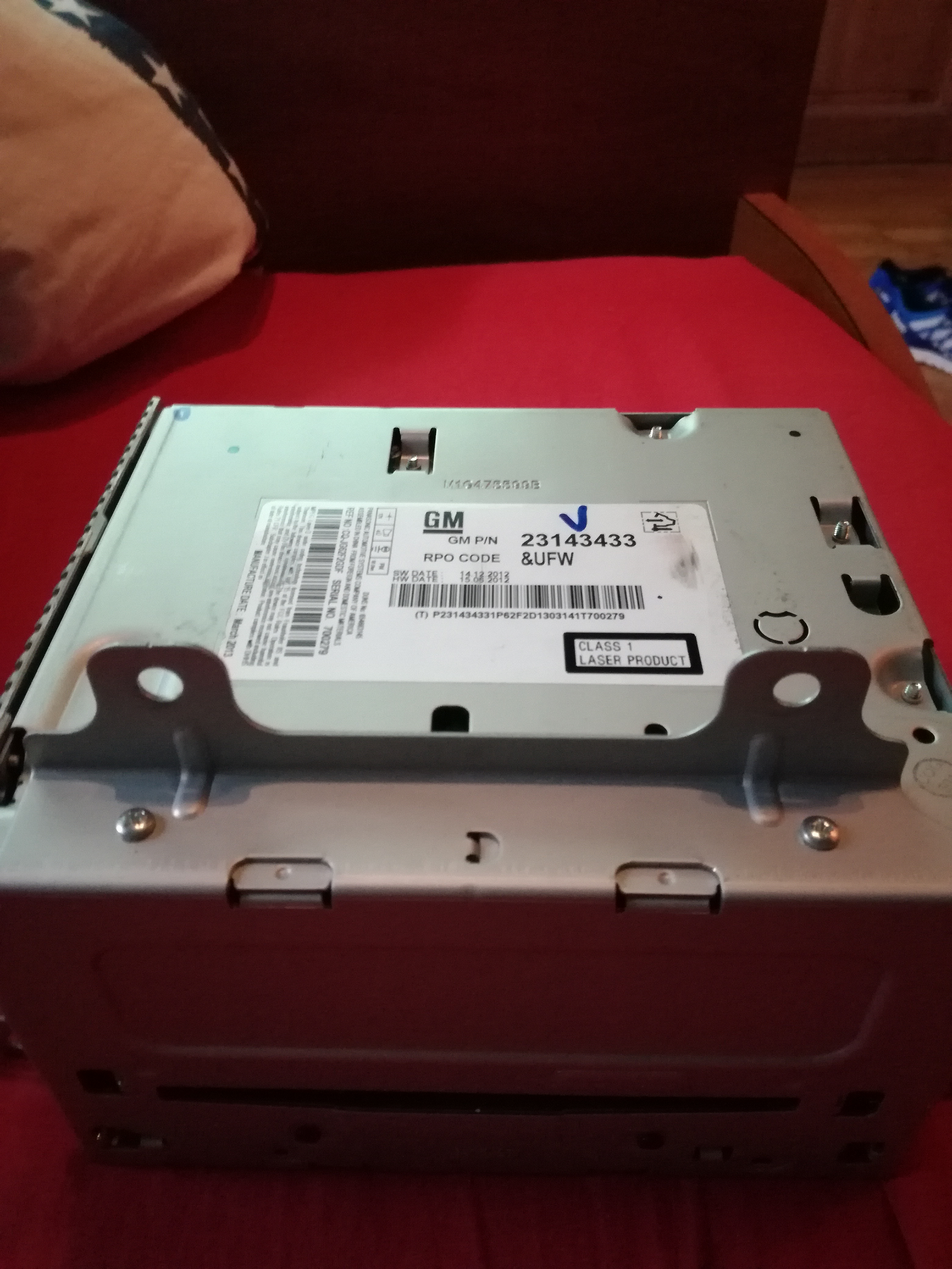

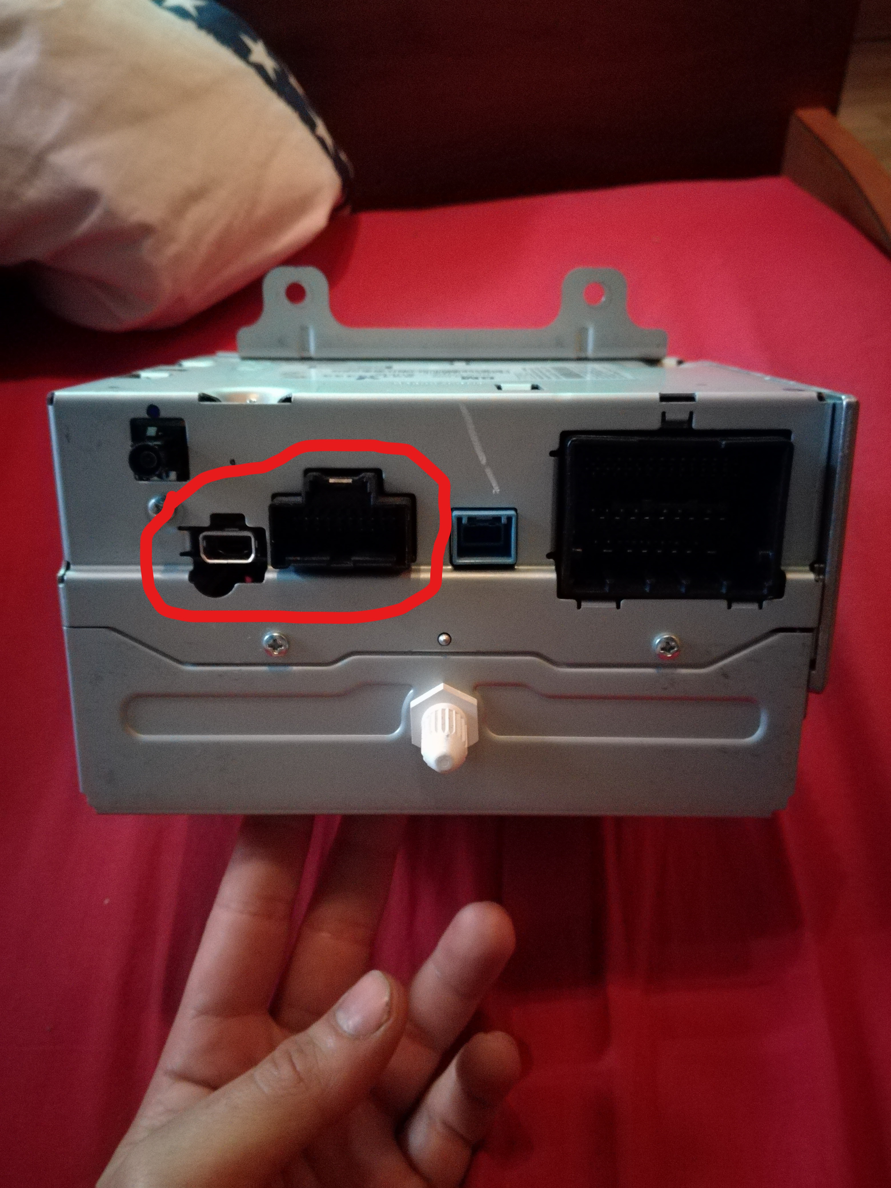

Bonjour, je suis dans le même cas, j'ai acheté un autoradio sans GPS qui été monté sur une 2012 d'après le vendeur.Je l'ai installé sur ma SS de 2012 mais l'écran reste noir, seul le rétroéclairage des boutons s'allume, l’écran ne devrait-t-il pas s’allumer pour me demander le code d'activation ?À quoi servent les deux connectiques de gauche ? Merci pour vos réponses

Regarde à la première page de ce post, il y a une explication sur les branchements arrière de l’autoradiocrysis57 a écrit :Bonjour, je suis dans le même cas, j'ai acheté un autoradio sans GPS qui été monté sur une 2012 d'après le vendeur.Je l'ai installé sur ma SS de 2012 mais l'écran reste noir, seul le rétroéclairage des boutons s'allume, l’écran ne devrait-t-il pas s’allumer pour me demander le code d'activation ?À quoi servent les deux connectiques de gauche ? Merci pour vos réponses

Bonjour, j'ai vu pour les connectiques merci . J'ai trouvé un site ou il propose un kit d'installation (Câblage + programmation), ce kit est vraiment indispensable pour faire fonctionner l'autoradio sur une 2012 ? Merci de votre aide
