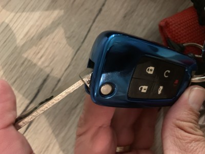

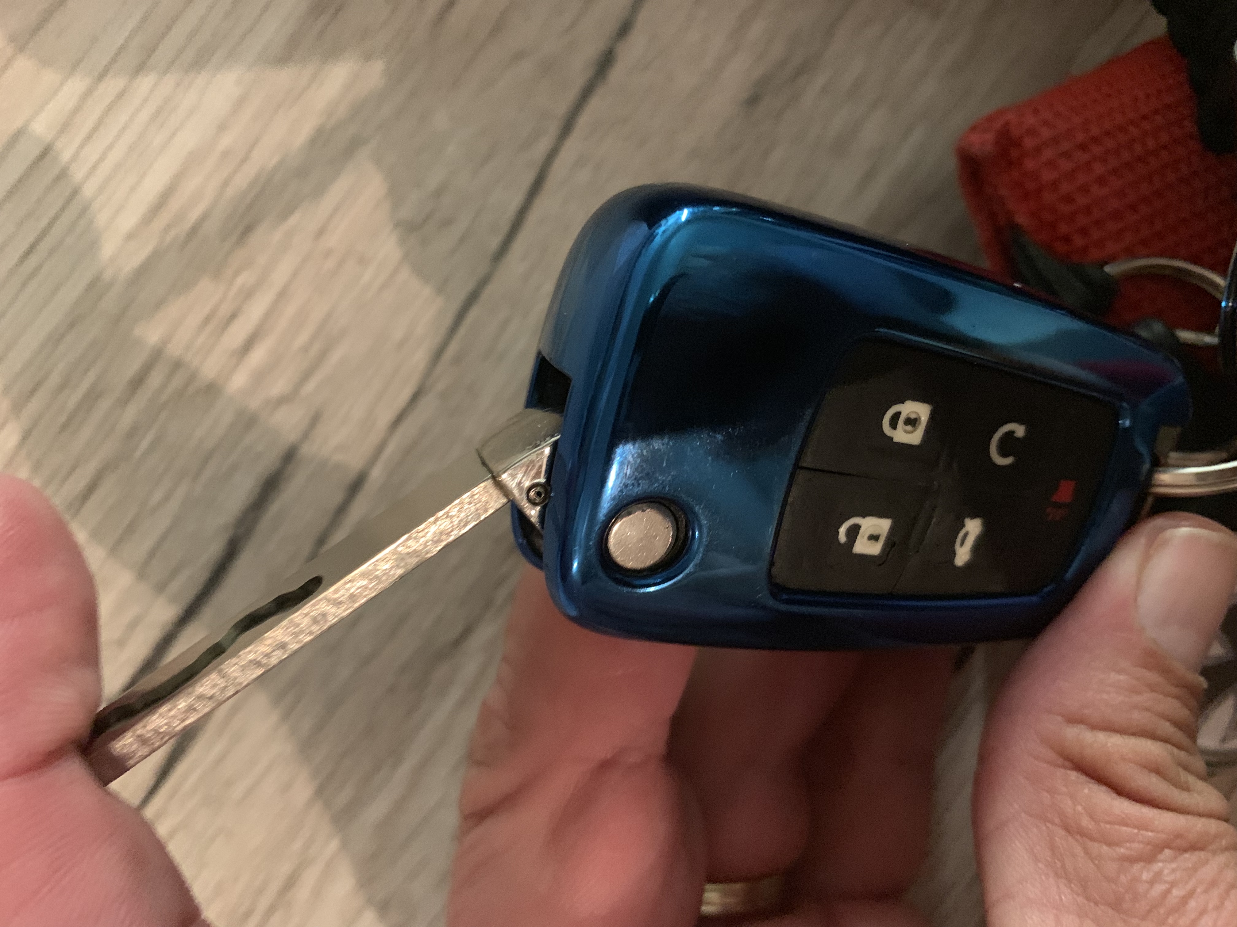

- Messages : 11784
Re: Problème clé
Si, on la voit tout juste en pliant la clef.autobot_56 a écrit :il n'y a pas de goupille dans la clé plastique et je crois pas non plus dans la clé plip.
La partie plus épaisse reste sur la télécommande, après, pour ce qui est du transpondeur, je ne sais pas si il est inclus dans la lame elle-même du style puce ou si il est effectivement coulé dans le plastique, un des pros du forum pourront peut-être apporter une réponse précise sur ce point.

Re: Problème clé
Oui on la voit sur ta photo mais ce que je voulais dire c'est que sur la clé plip livrée avec la clé plate en plastique appart, je n'avais pas de goupillesjerrylee a écrit :Si, on la voit tout juste en pliant la clef.autobot_56 a écrit :il n'y a pas de goupille dans la clé plastique et je crois pas non plus dans la clé plip.

- Messages : 11784
Re: Problème clé
OK, mais sur la lame-clef que tu as sorti, il devait bien y avoir un trou destiné à une goupille non ?autobot_56 a écrit :Oui on la voit sur ta photo mais ce que je voulais dire c'est que sur la clé plip livrée avec la clé plate en plastique appart, je n'avais pas de goupillesjerrylee a écrit :Si, on la voit tout juste en pliant la clef.autobot_56 a écrit :il n'y a pas de goupille dans la clé plastique et je crois pas non plus dans la clé plip.
