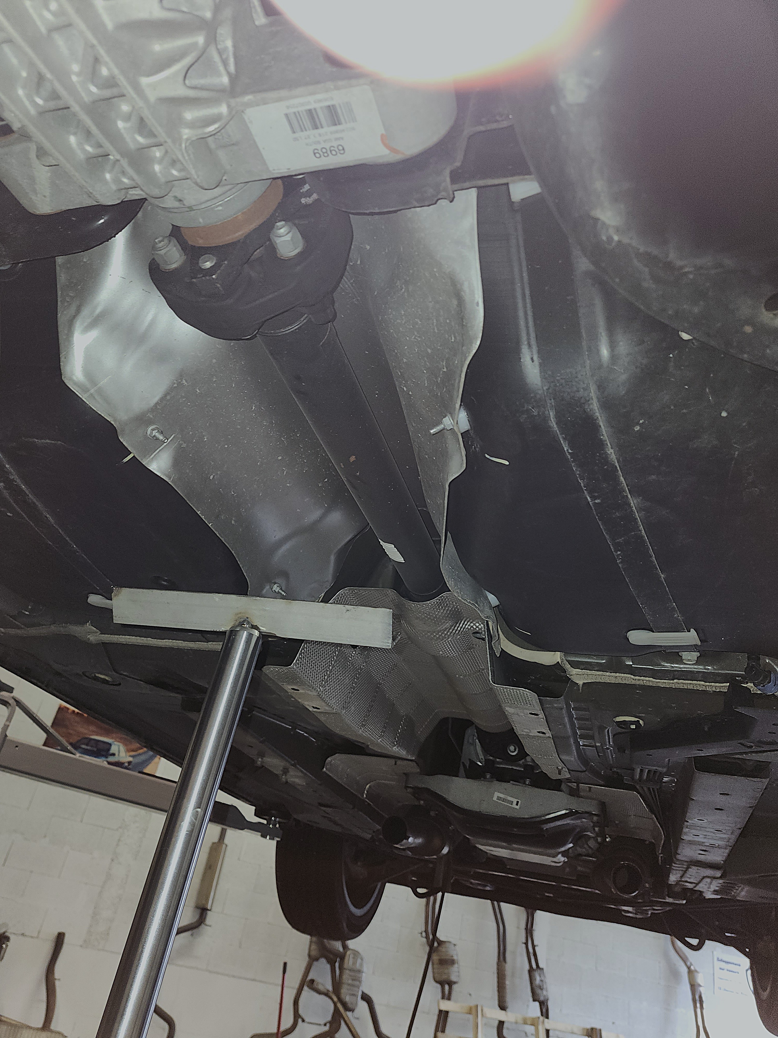

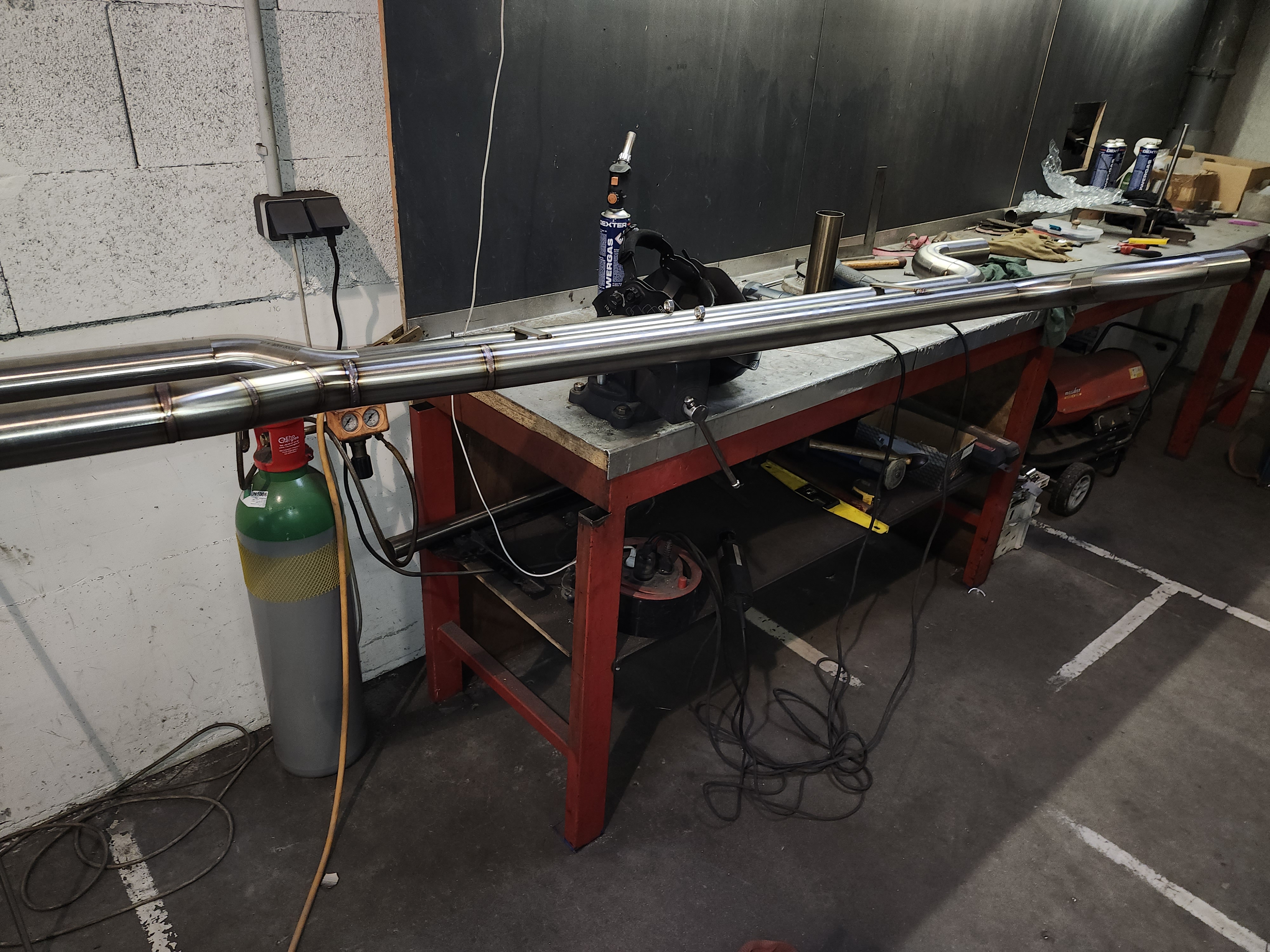

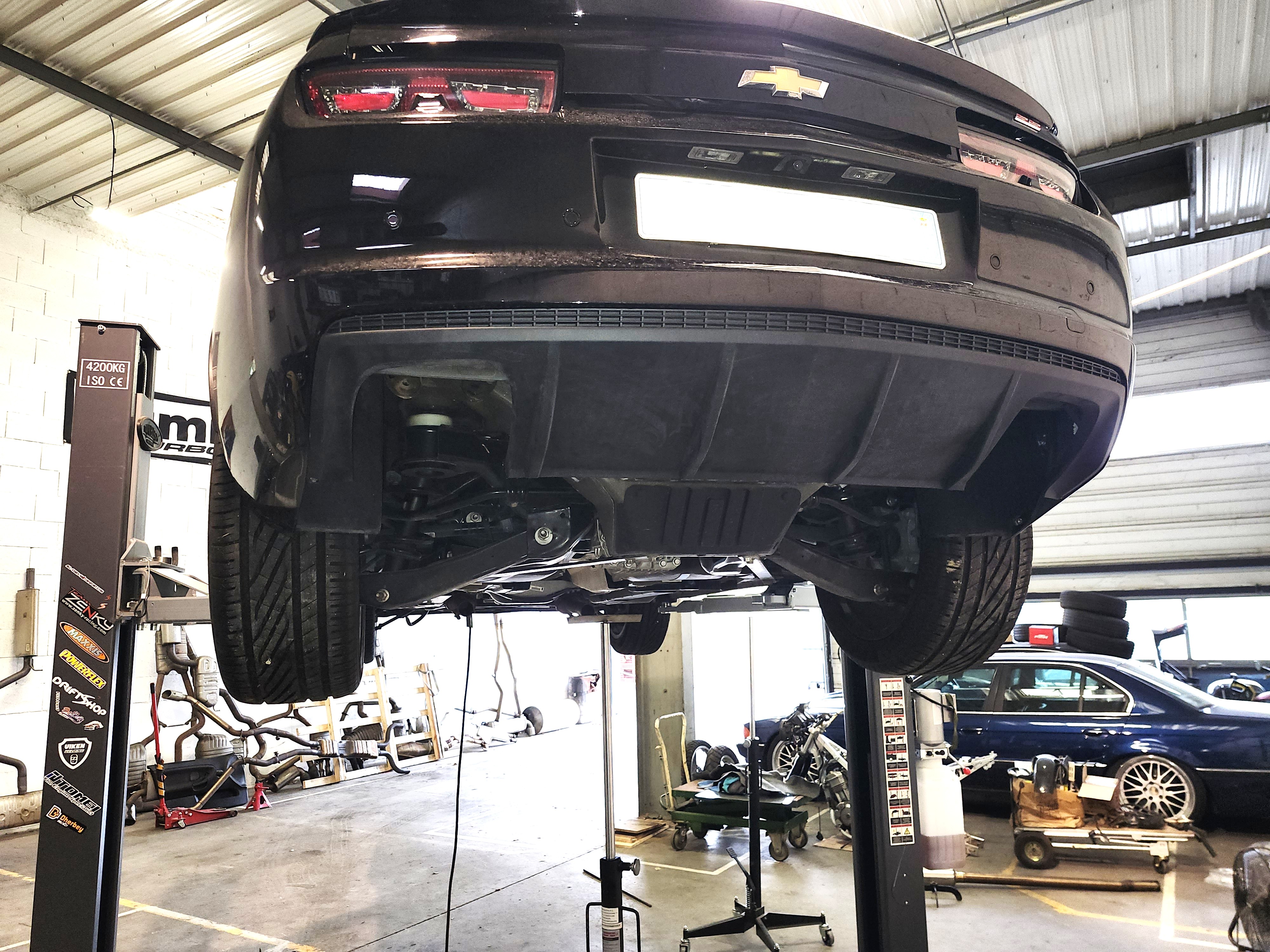

Alors, aujourd'hui la voiture est sur le pont pour changement de la 1/2 ligne d'échappement pour montage d'une ligne inox sur mesure, à valves. Les silencieux seront fabriqués à l'atelier directement. Pour l'instant le diffuseur arrière a été changé pour accueillir 2 doubles sorties de 90 mm.
Je poste (si j'y arrive) ci-dessous quelques photos: suppression de la 1/2 ligne, diffuseur posé, tuyaux en préparation.
Je mettrai d'autres photos en fonction de l'avancée du montage.

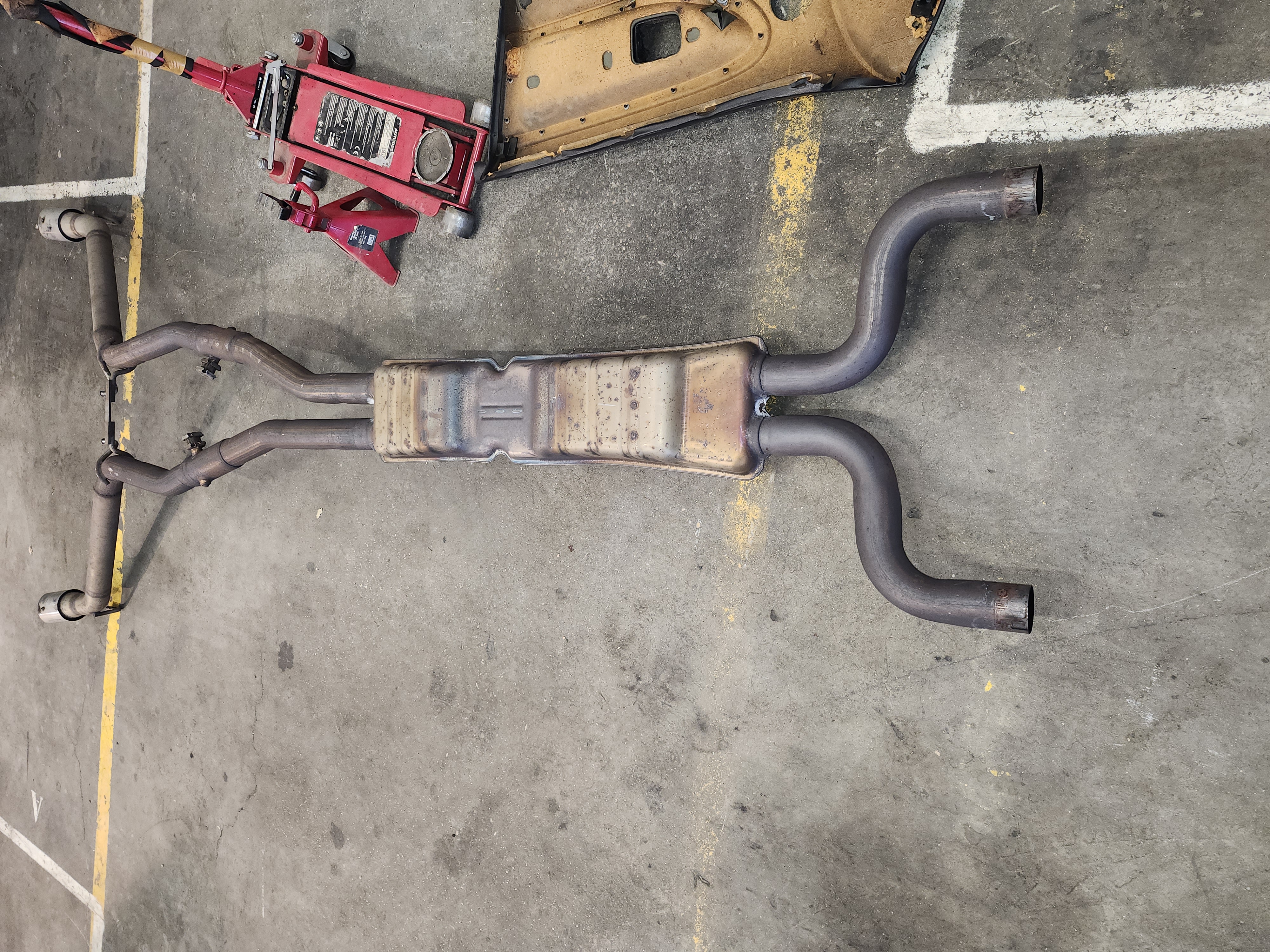

Je récupère ma voiture ce soir. Voilà l'élément d'échappement qu'ils ont supprimé, pour monter une 1/2 ligne inox à valves.

jobro a écrit : ↑09 oct. 2026, 18:19 Je récupère ma voiture ce soir. Voilà l'élément d'échappement qu'ils ont supprimé, pour monter une 1/2 ligne inox à valves.
J’espère que t’as un boîtier suppresseur d’AFM ou que t’as fait désactiver électroniquement ce dernier car si la ligne inox que tu as fait installer est une "simple" tubulure, tu risques d’avoir la tête en pastèque sur de longs trajets sans l’énorme silencieux intermédiaire qu’on voit sur ta photo, il doit faire au moins le double que celui que j’ai sur ma ligne d’origine :bigeyes: .
Par contre je suis surpris, ce n’est pas l’échappement d’origine ça? du moins pas en totalité, normalement il y a un gros silencieux juste avant chaque sortie et la, t’as des tubes. :blink:

Oui en effet, j'avais déjà fait supprimer les silencieux finaux. Le son n'était malgré ça, pas top. Je viens juste de récupérer mon véhicule. Avec cette nouvelle 1/2 ligne à valves, le son est impeccable, sans prendre le chou, même valves en position "échappement libre".
Il y a quelques années j'avais fait faire une reprog Ethanol et supprimer l’afm.
Pour info, l'artisan qui a soudé ce nouvel échappement, a préféré faire un H pipe, plutôt qu'un x pipe afin d'éviter un son métallique. Le son est rauque et on entend bien le V8 ronronner. C’est parfait.
Je posterai plus tard quelques photos de cette réalisation.
