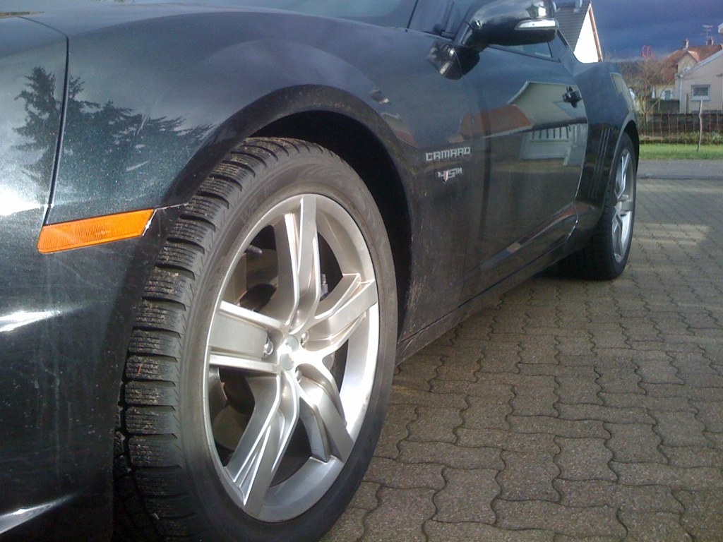

Re: Mettre du 275/40 partout ?
Pneu hiver ( en 275 /45/20) monté sur jante d'origine :P
