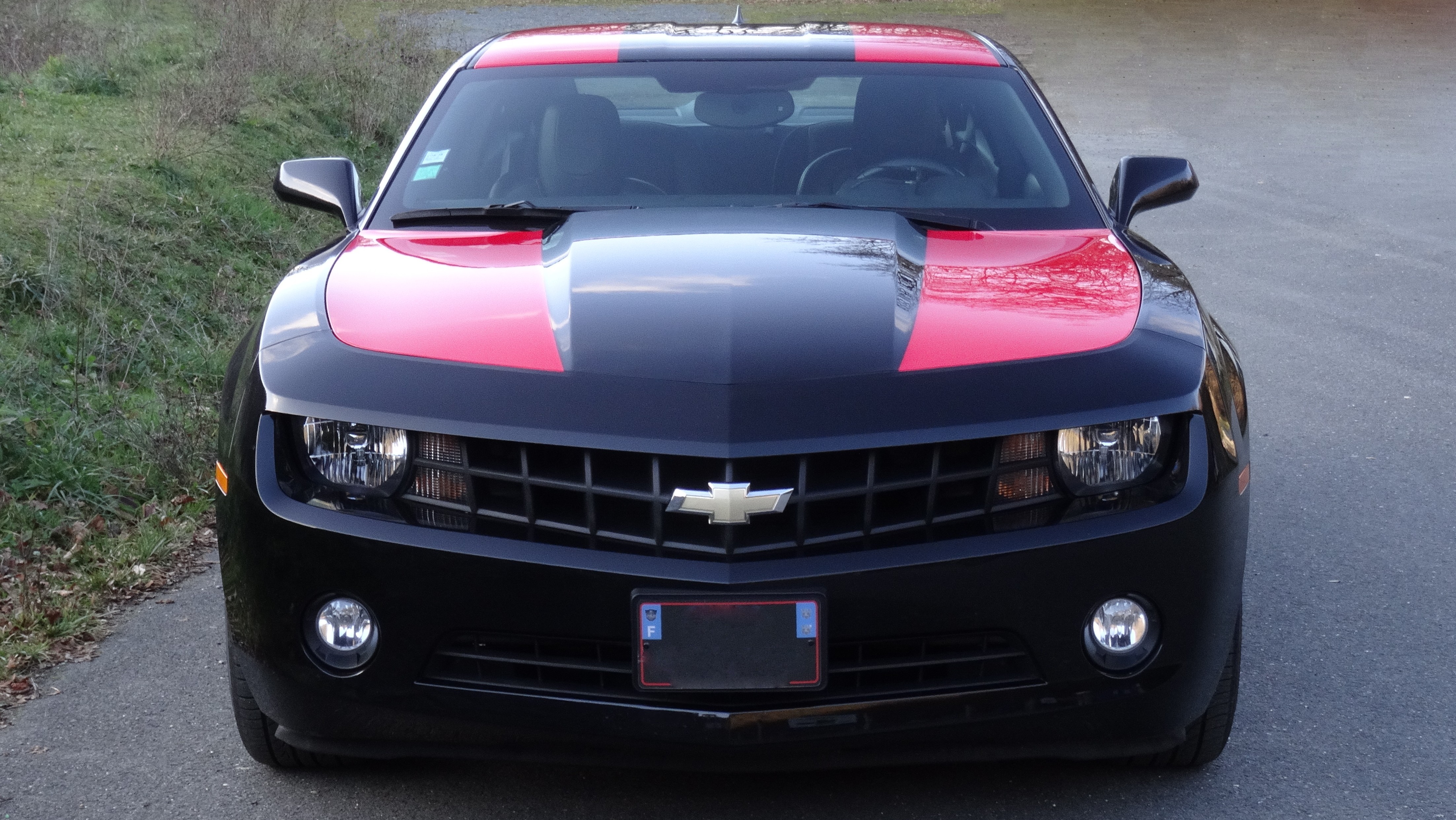

Savez vous s'il est possible de remplacer mes optiques avant qui sont comme ça par ceux qui ont le cercle lumineux ?
Merci !
(Camaro v6 de 2009, import US)

Sûrement que oui. Les références des pièces sont 20981022 (right) et 20981021 (left). Autour de 400$ pièce aux USA sur ebay.com, plus de 600$ en promo au lieu de 900$ sur les sites de pièces d'origine neuves...
Sur rockauto.com : 347€ sans nivellement, 419€ avec (à priori) et... 65€ le feux LS (sans angel eye) !

Quoique, c'est pas garanti que ce soit interchangeable, voir par exemple ce modèle :
http://www.ebay.com/itm/2010-2013-Chevr ... SwLEtYfpT5
Il précise que ça ne va que sur ceux qui ont des halogen à la base et pas des projecteurs :

Ok merci pour ces infos Indiana !
- Messages : 11680
Re: Changement d'optiques ?

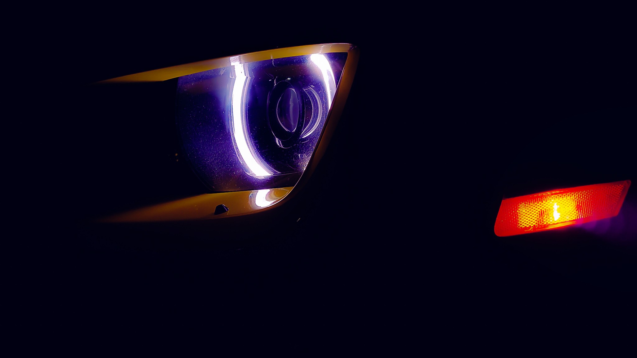

Après, si c'est juste une question d'avoir les halos, je pense qu'il doit être possible d'en ajouter non ?
Et si il y à aussi la question de l'éclairage, tu trouves des ampoules halogènes de 4500kv et tu auras à peu près la même couleur que les nôtres, et plus tu montes dans les Kelvin, plus l'éclairage est bleu.
