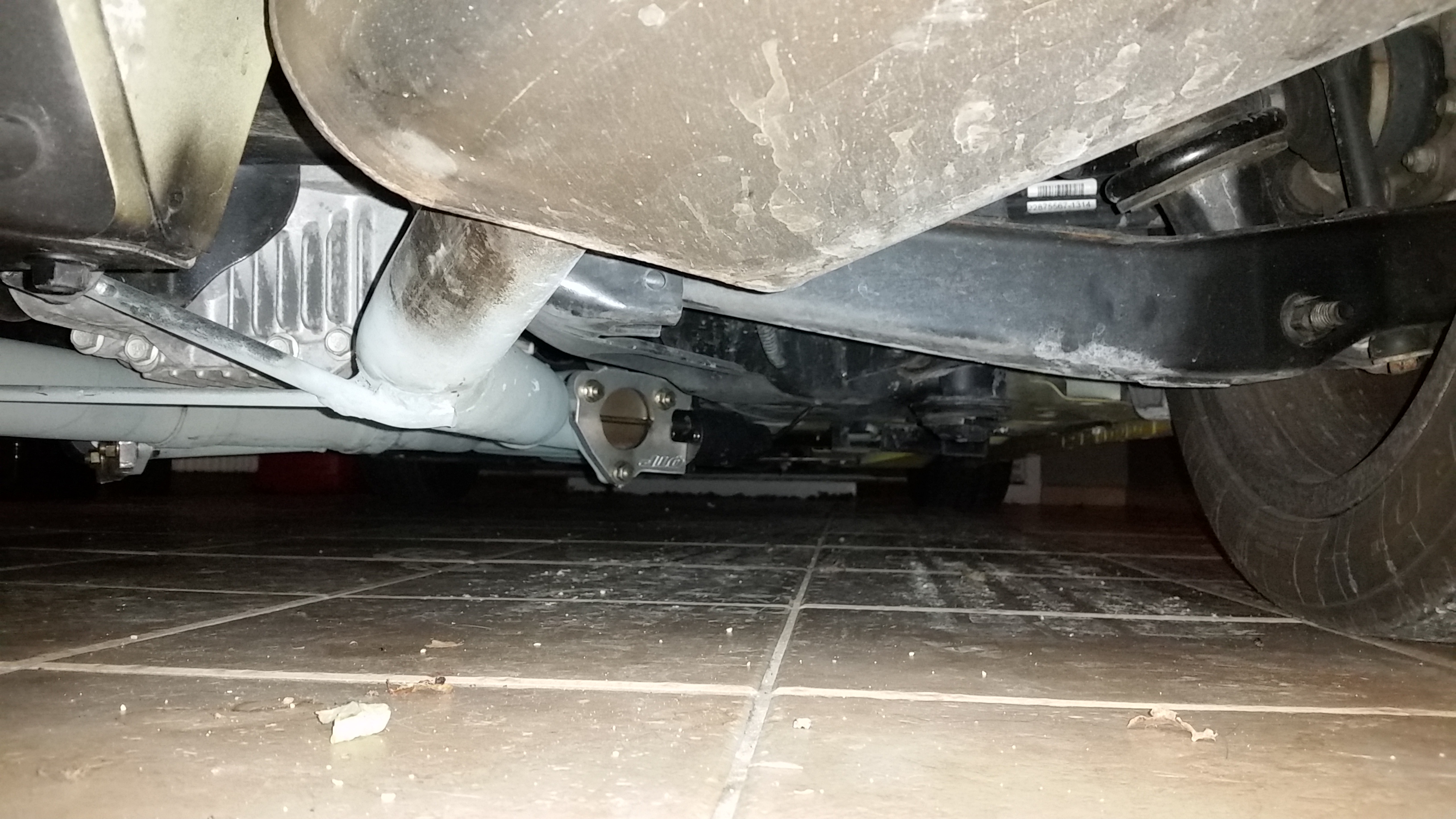

Voila en photo, j hésite à mettre un manchon courbé en inox

G69 a écrit :20171206_221100.jpg
J’ai vu ceux qu’avait Franck quand on s’est fait les Track’s Days de Magny-Cours en mai, il me semble qu’il a les mêmes et j’hesitait A les acheter car sur e-Bay, ils étaient dans les 450€ avec la télécommande, les manchons courbés et 2 plaquettes en métal pour refermer la sortie si on ne veut pas les utiliser pendant un bon moment ou qu’on a un CT ou les inspecteurs sont particulièrement casse-burnes comme chez nous en suisse, j’ai pu voir qu’ils vendaient aussi ces manchons séparément ainsi que les télécommandes (je regardait pour ces dernières vu que le lit n’est livré qu’avec une seule TC).
