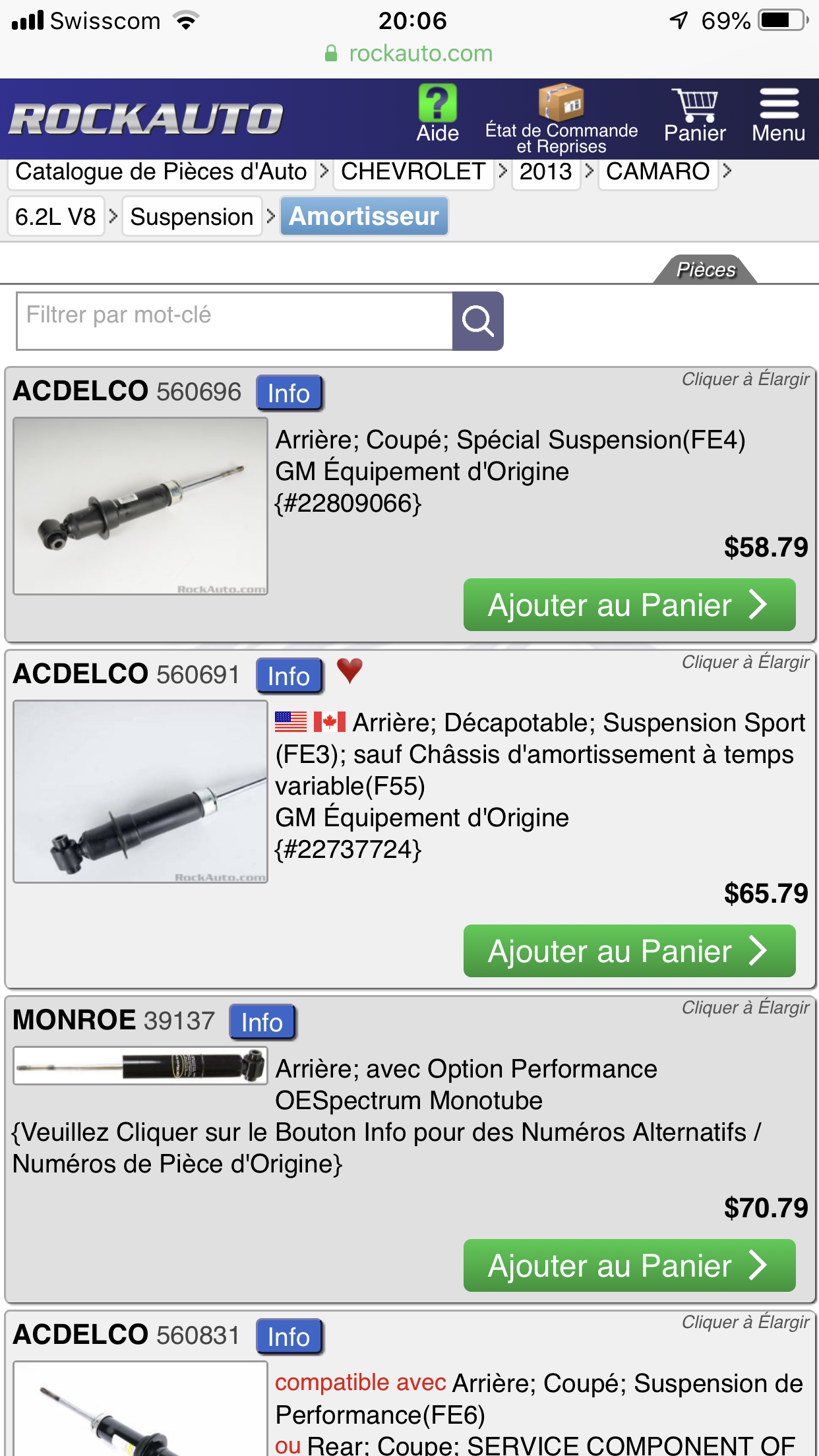

Hello toutes et tous,
Je suis quasiment certain d’avoir un amorto arrière qui est mort vu que la caisse est plus basse d’un côté que de l’autre (côte droit plus bas) et qu’a la moindre déformation de la chaussée ça frotte (bizarrement, ça ne le fait que quand j’ai les pneus neige, pourtant mes jantes été et hiver sont toutes les 2 en 10.5 avec un et de 40, je voudrais donc me commander deux ammortos chez Rockauto, les modèles de base à moins de 60$ pièce, est-ce qu’il y a un côté droit et un gauche où sont-ils "ambidextres"?
Et est-ce que ce sont bien les premiers sur la capture d’ecran Jointe ci-dessous ? Merci pour vos tuyaux.

Salut Jerrylee, je suis allé sur le site officiel GM, camaro 2013, il semble qu’il n’y ai qu’une seule référence pour le G ou le D. Shock Absorber - GM (22809066),

En plus, si l’amortisseur est mort, appuie par accoups sur l’aile arrière comme pour enfoncé l’amortisseur, pas trop fort pour ne pas faire de bosse, mais fermement comme si tu jouais avec un ballon de basket, donc plusieurs fois de suite, si elle rebondit, c’est mort!!! Si elle remonte et se stabilise, c’est pas mort!! Je ne sais pas si je suis assez clair!! :crazy:
Re: Amortisseurs arrière coupé V8 de 2013
cquadjeep a écrit :En plus, si l’amortisseur est mort, appuie par accoups sur l’aile arrière comme pour enfoncé l’amortisseur, pas trop fort pour ne pas faire de bosse, mais fermement comme si tu jouais avec un ballon de basket, donc plusieurs fois de suite, si elle rebondit, c’est mort!!! Si elle remonte et se stabilise, c’est pas mort!! Je ne sais pas si je suis assez clair!! :crazy:
Oui, c’est clair, j’ai déjà essayé mais ayant des ressorts courts (-4 cm), tout est visiblement durci, en tout cas, elle ne rebondit pas en appuyant sur l’aile, m’enfin, le beau-fils la prendra au taf vendredi (il est mécano chez AMAG) et la mettra sur le lift pour voir ce qui ne va pas, mais ce qui m’inquiète le plus est l’espece de sillon qui se creuse, alors je pense que je vais faire remonter les jantes d’origine pour les pneus neige et j’aurais non seulement moins de soucis, mais en plus, si je dois "chaîner", ça passera car là, avec à peine un doigt d’espace, je ne pense pas que les lames en silicone passent.
