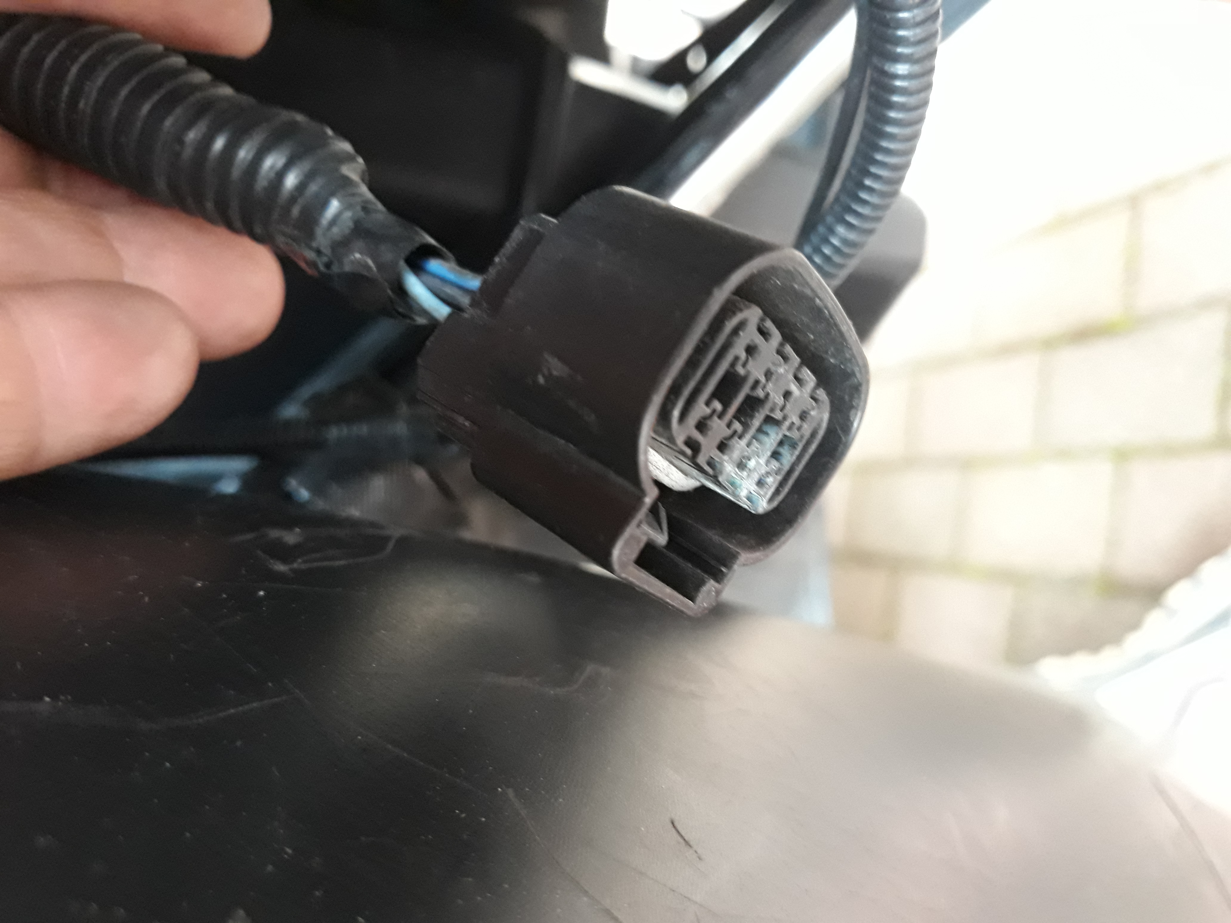

Bouclier avant zl1,il y a que les anti brouillard de branché, je ne trouve pas les connecteurs pour les feu de jour.
Le connecteur ressemble t'il à ça, faut il un adaptateur avec rallonge de fil?

Tes branchements ressemblent comme 2 gouttes d’eau à ceux de G69, mais lui, il a ces branchements car à la place des FDJ, il a fait installer un ensemble Halo/antibrouillard, tu n’aurais pas par hasard un cerclage de LED à l’intérieur de tes 2 blocs optiques de fdj ?

Alors le gars qui l’avait avant a acheté le même kit que G69 et vu qu’il n’a pas réussi à brancher le tout (ça a l’air d’être un véritable casse-tête car G69 a dû passer par un pro qui a passé un bon moment avant d’y arriver), il a laissé tomber, il te manque la partie mâle du câblage qui vient se brancher sur cette prise.

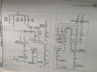

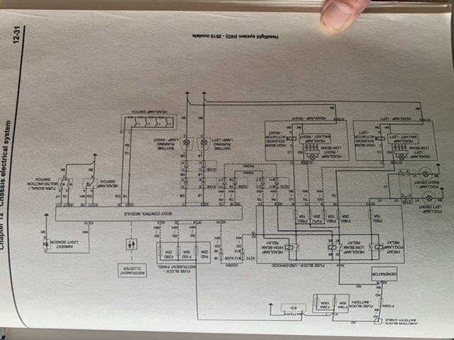

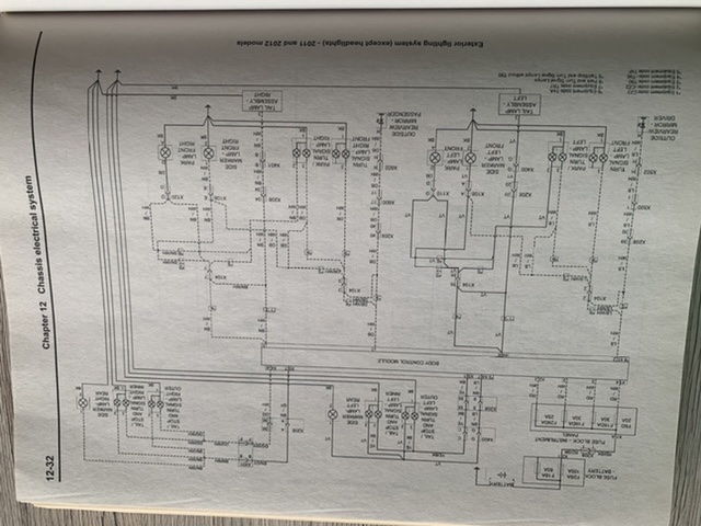

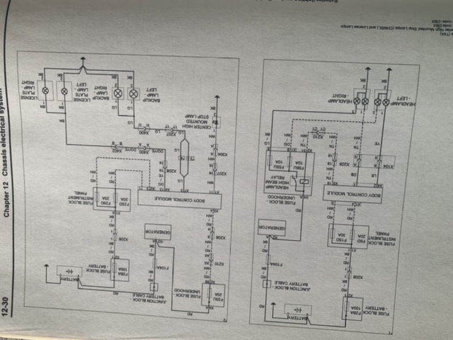

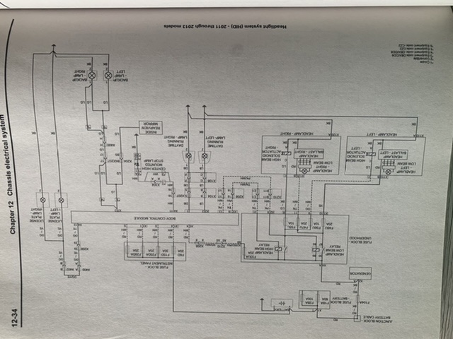

tu n’as pas une prise qui pendouille quelque part de chaque côté de ton bouclier? car les 2012 ont déjà le mode automatique (regarde sur ton interrupteur de commande des phares s’il y a inscrit Auto au dessus de la molette), car je ne pense pas que le gars se soit amusé à couper les fils d’origine pour brancher cette prise, la prise d’origine est coudée, mais bon, au cas où, je regarderai dans mon Haynes s’il y a le schéma technique des branchements.

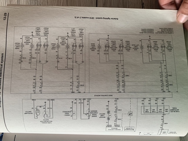

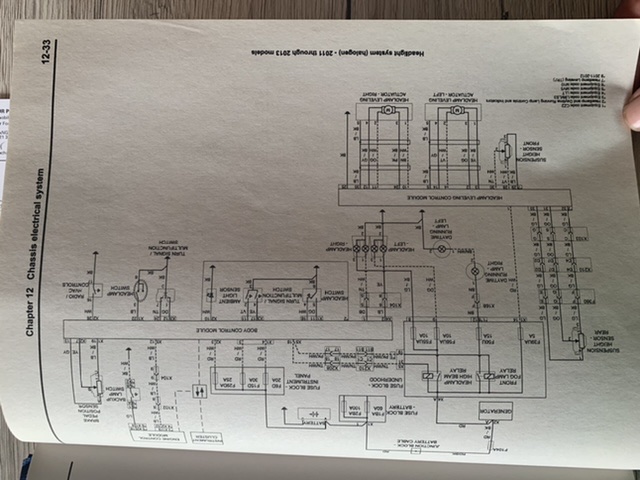

Messages : 11680
Re: Branchement feu de jour
regarde si tu trouves des réponses à tes questions sur ces photos:

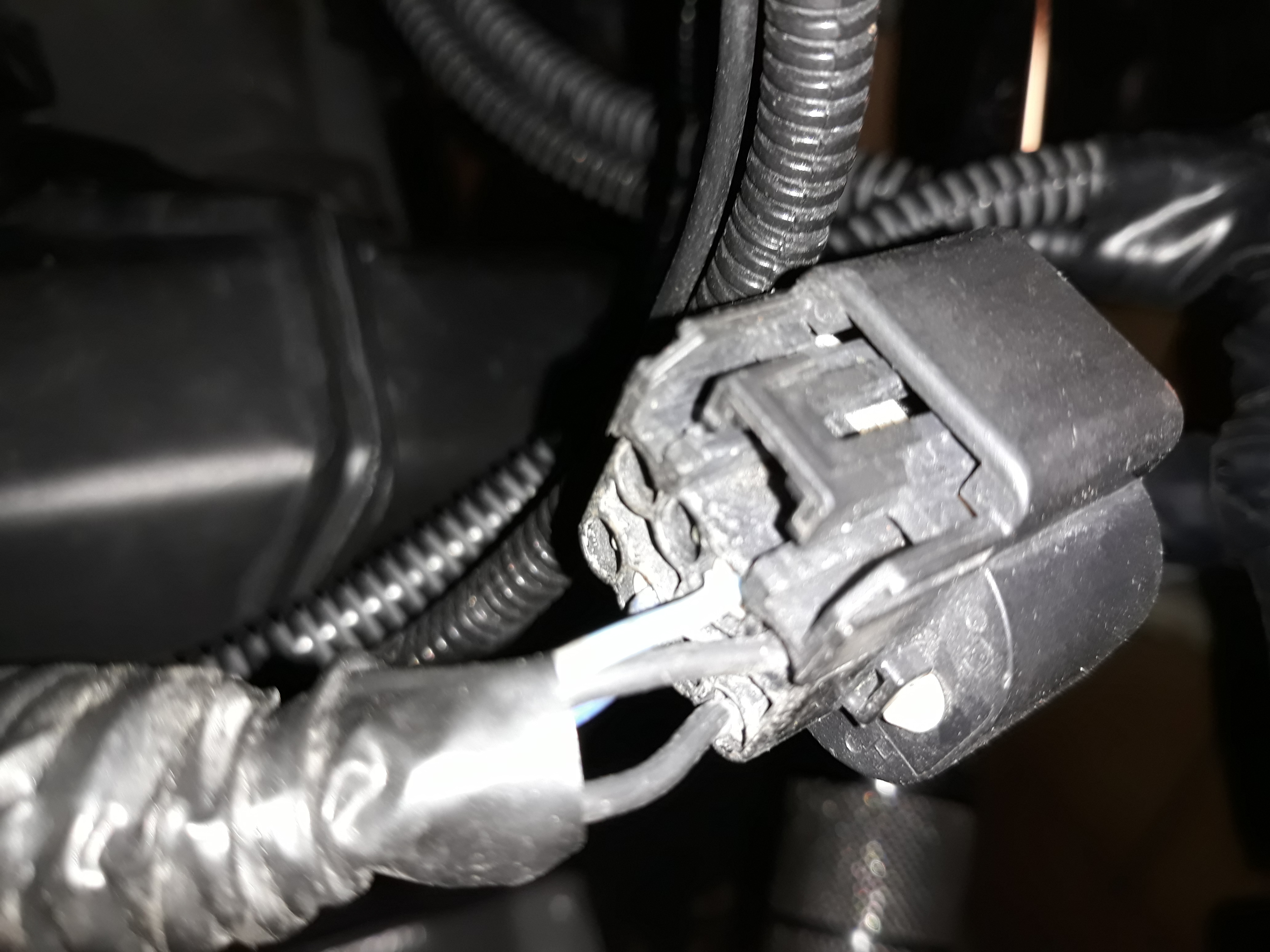

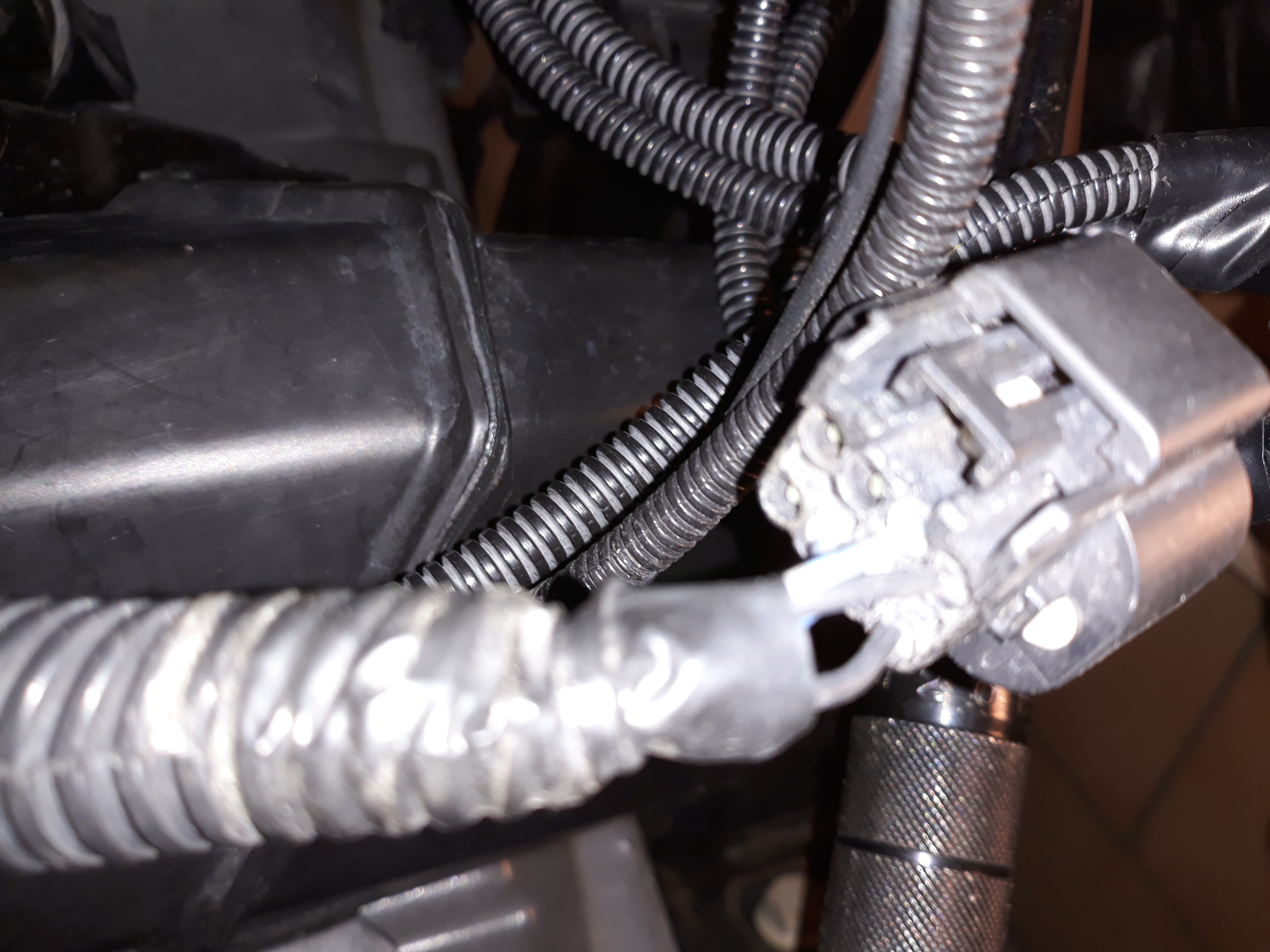

J'ai bien une prise avec 4 fil côté droit
