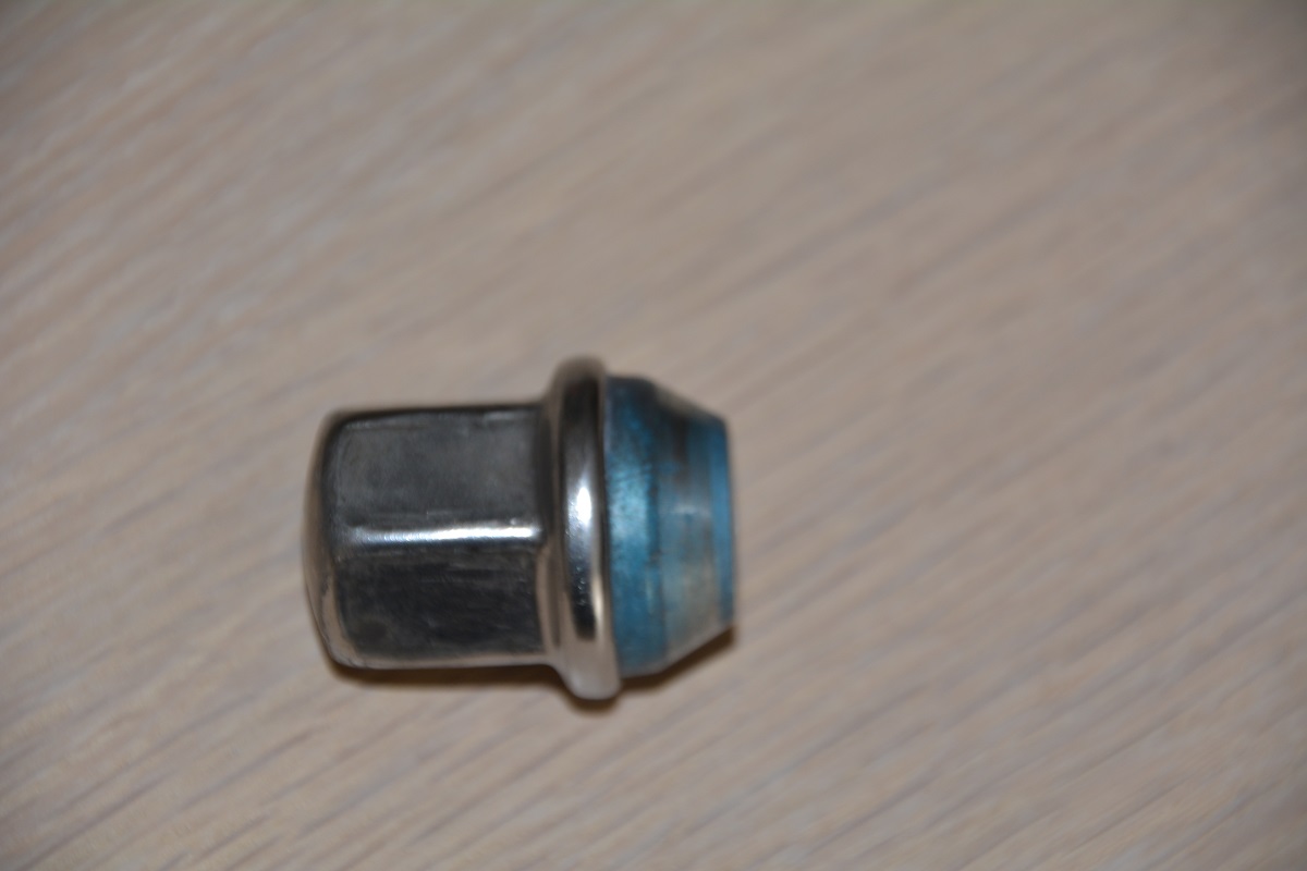

Couple à 150 N.m --> écrous avec sièges coniques de couleur bleue (voir photo jointe)
Couple à 190 N.m --> écrous avec sièges coniques de couleur argent
Le serrage se fait avec clé dynamométrique et douille de 22 (pour l'écrou de couleur bleu) voir schéma pour l'ordre de serrage préconisé

Est-ce quelqu'un peut mettre une photo où l'on voit le siège conique? Je n'ai pas réussi à trouver :\
Mes écrous sont-ils avec siège conique bleu ou argent sur la 45th? (Non je n'ai pas dévissé pour regarder :grin: )

Une photo de l'écrou ? Franchement, s'ils sont bleus, tu ne peux pas le rater... Mais faut en enlever un pour voir.
Mais si le couple de serrage t'intéresse c'est que tu as une clé dynamométrique pour le remettre donc pas un problème d'en enlever un pour être sûr...

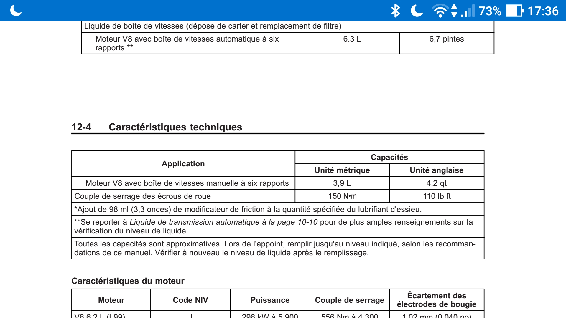

Messages : 4105
Re: Couple de serrage des écrous de roue
Pour switcher mes roues entre hiver/été, je le fais moi même. Pour le serrage je mets ma clé dynamométrique à 140 Nm. Pourquoi ? C'est mon fournisseur de jantes qui m'a donné ce conseil. Les jantes sont en alu et plus on serre, plus on écrase le métal au niveau de l'écrou. Donc ça ne sert à rien d'abîmer les jantes. Je procède comme ça depuis plusieurs années et jamais de souci de desserrage (je contrôle de tps en tps).
C'est un avis qui vaut ce qu'il vaut. Chacun fait bien comme il l'entend.
Messages : 4105
J'avais oublié la photo .....................

Passmur a écrit :J'avais oublié la photo .....................
Merci pour le partage!
