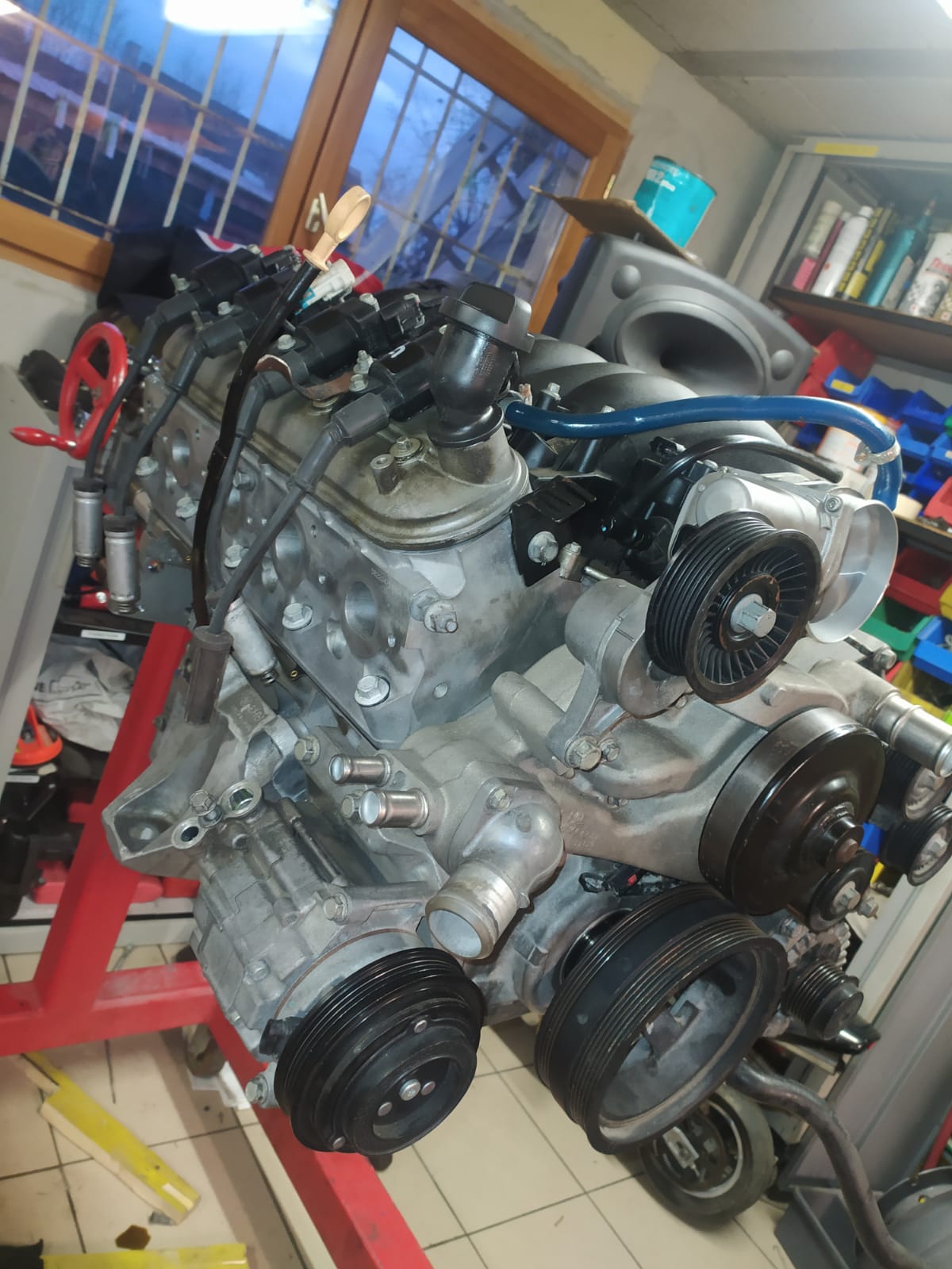

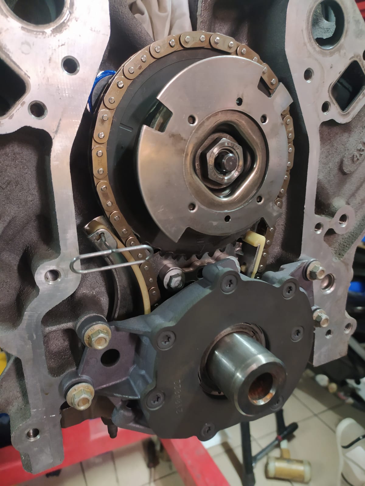

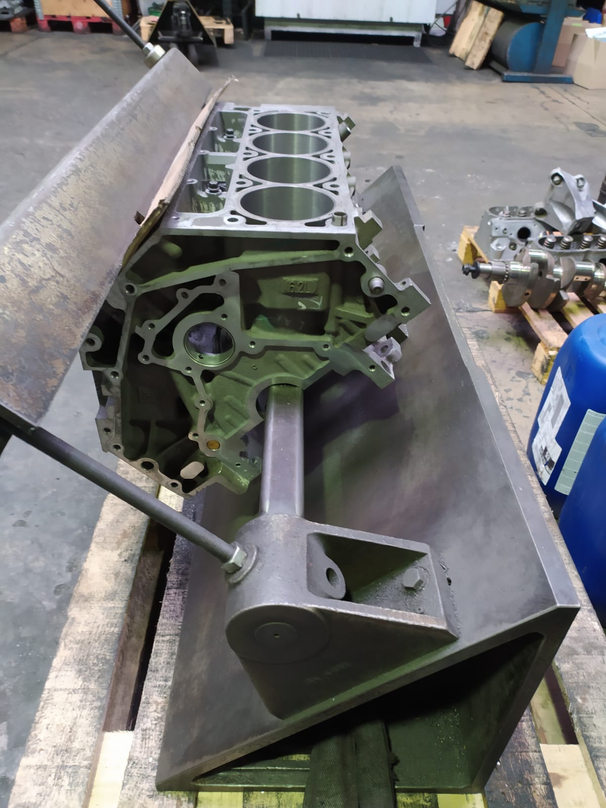

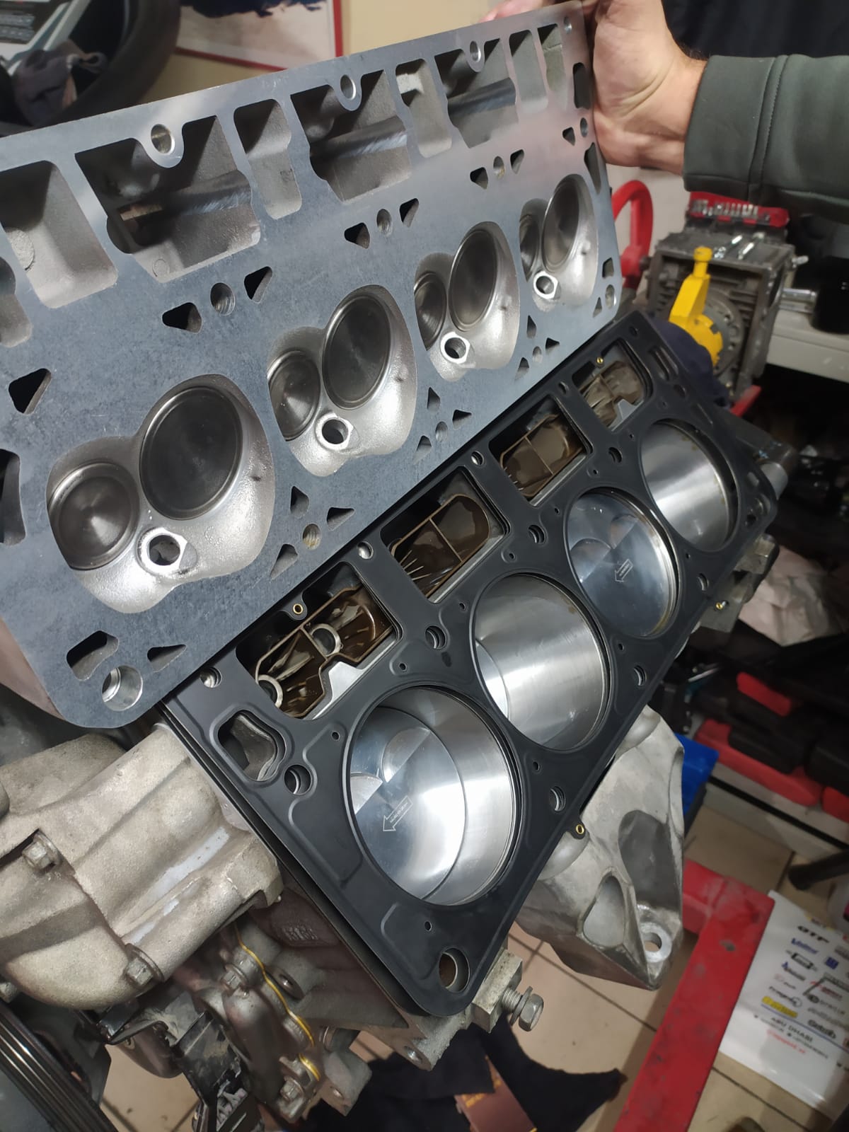

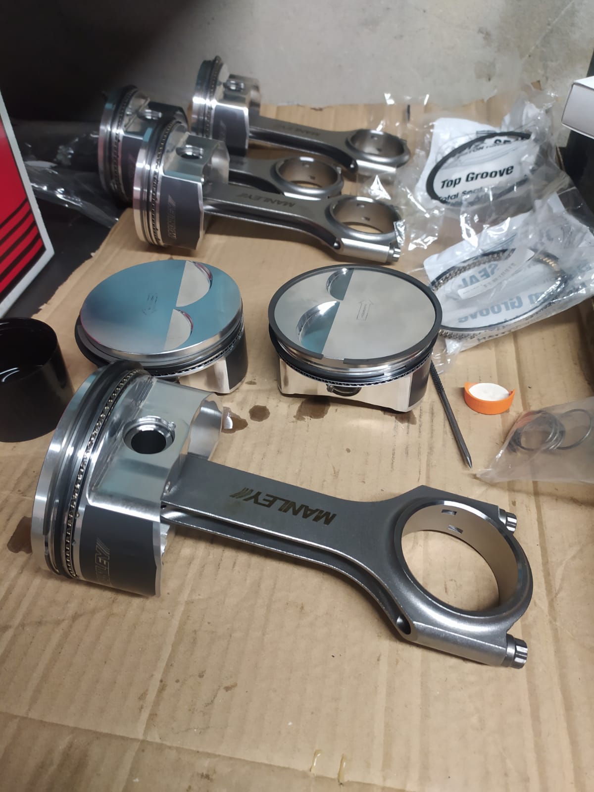

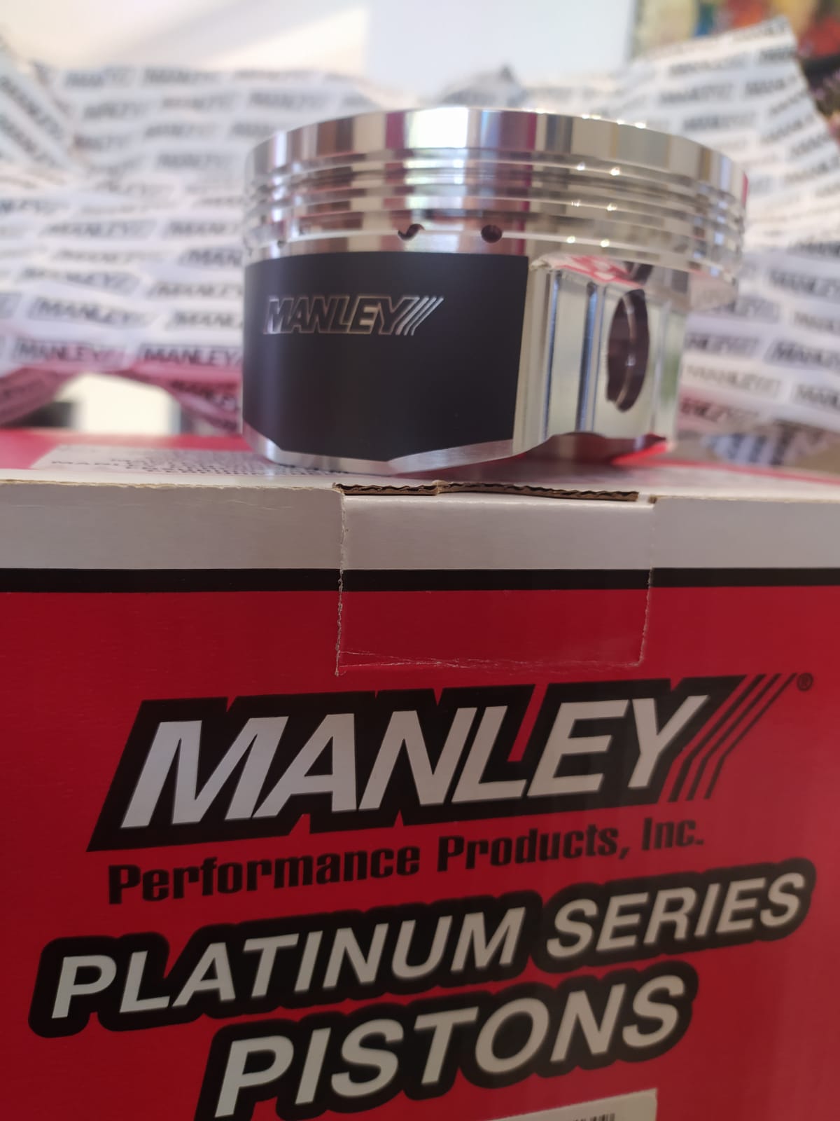

Voici quelques clichés de la prépa. Avec usiange des cylindres pour partir sur une bonne base. Changement de tous les joints moteur, pompe à huile haute pression.. Bielles, pistons MANLEY, et j'en passe.
Pour vous répondre, pas de solution au problème encore.
J'ai d'autres projets en cours et celui ci attend.. Il ne reste que le fameux défaut électrique que je n'avais pas avant sorir mon bloc.
Je pense également à un soucis de masse, je vais tester ça prochainement.
En ce qui concerne la cartographie, c'est mon métier, je ne l'ai pas encore modifiée le temps de faire un bon gros rodage. En attendant la voiture roule tranquillement. On verra après pour la carto puissance. MAis cela ne joue pas sur le problème occasionné.
Merci pour vos contributions, je reviens vers vous le jour ou je m'en occupe

Les bielles et pistons sont magnifiques, c’est presque dommage de les avoir montés, on ne voit plus le brillant…
