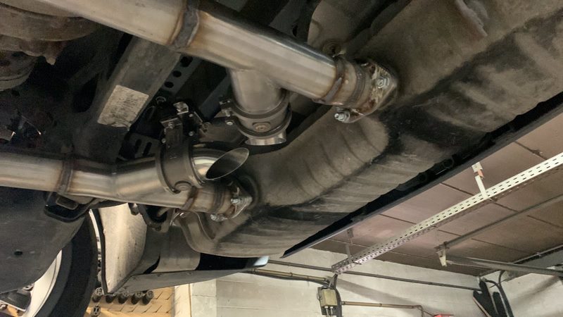

J'ai acheté il y a quelques temps des cutouts de marque DPW.
Ils sont raccordé en Bluetooth via une application sur le GSM soit par télécommande, il suffit de brancher les connecteurs aux cutouts et directement au plus et au moins de la batterie.
Je ne sais pas si c'est le cas en France, mais chez nous en Belgique, il est interdit de modifier la ligne d'échappement.
De ce fait je suis allé chez un spécialiste qui fabrique des échappements sur mesure, il m'a composé un système qui me permettra lors du passage au contrôle technique de remettre la ligne comme à son origine, 12 boulons à dévisser et à revisser. :champ:

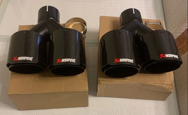

C est du carbone?
Messages : 806
Valise Autel IM608
HP Tuners MPVI3
Localisation : Thuin Belgique
Re: Enfin ils sont placés.
Message par lynyrd »
G69 a écrit : 02 nov. 2022, 17:12 C est du carbone?
Les sorties oui.

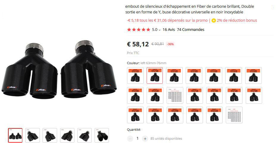

c est vraiment beau!! tu as trouvé sur le site Akrapovic? tu te souviens du diamètre?
Messages : 806
Valise Autel IM608
HP Tuners MPVI3
G69 a écrit : 02 nov. 2022, 17:44 c est vraiment beau!! tu as trouvé sur le site Akrapovic? tu te souviens du diamètre?
Non, je l'ai acheté en Chine, si tu le demandes, ils mettent le logo Akrapovic ou un autre si tu fourni une attestation de la marque, le diamètre pour moi était de 2,5, mais il y a plusieurs dimensions.

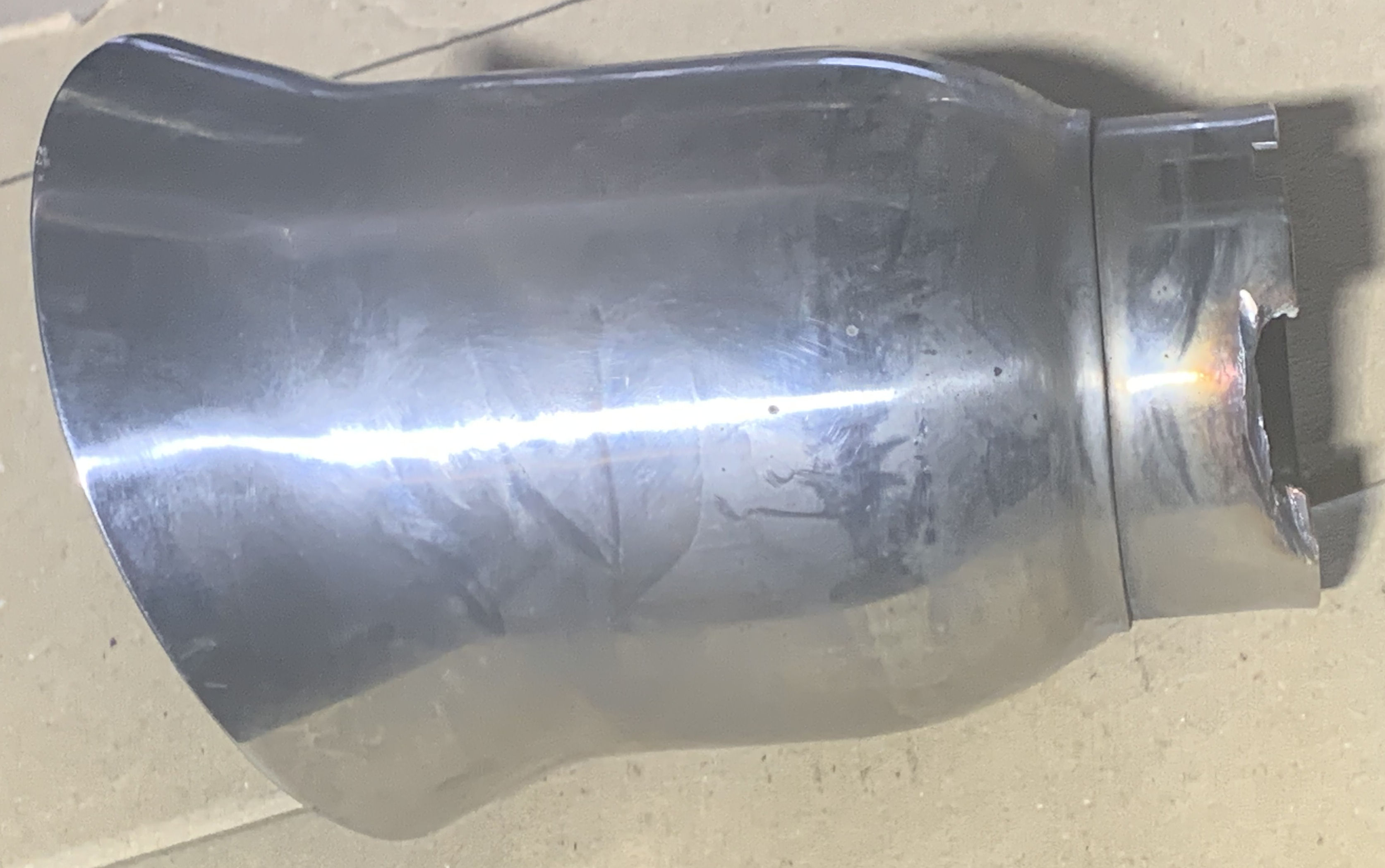

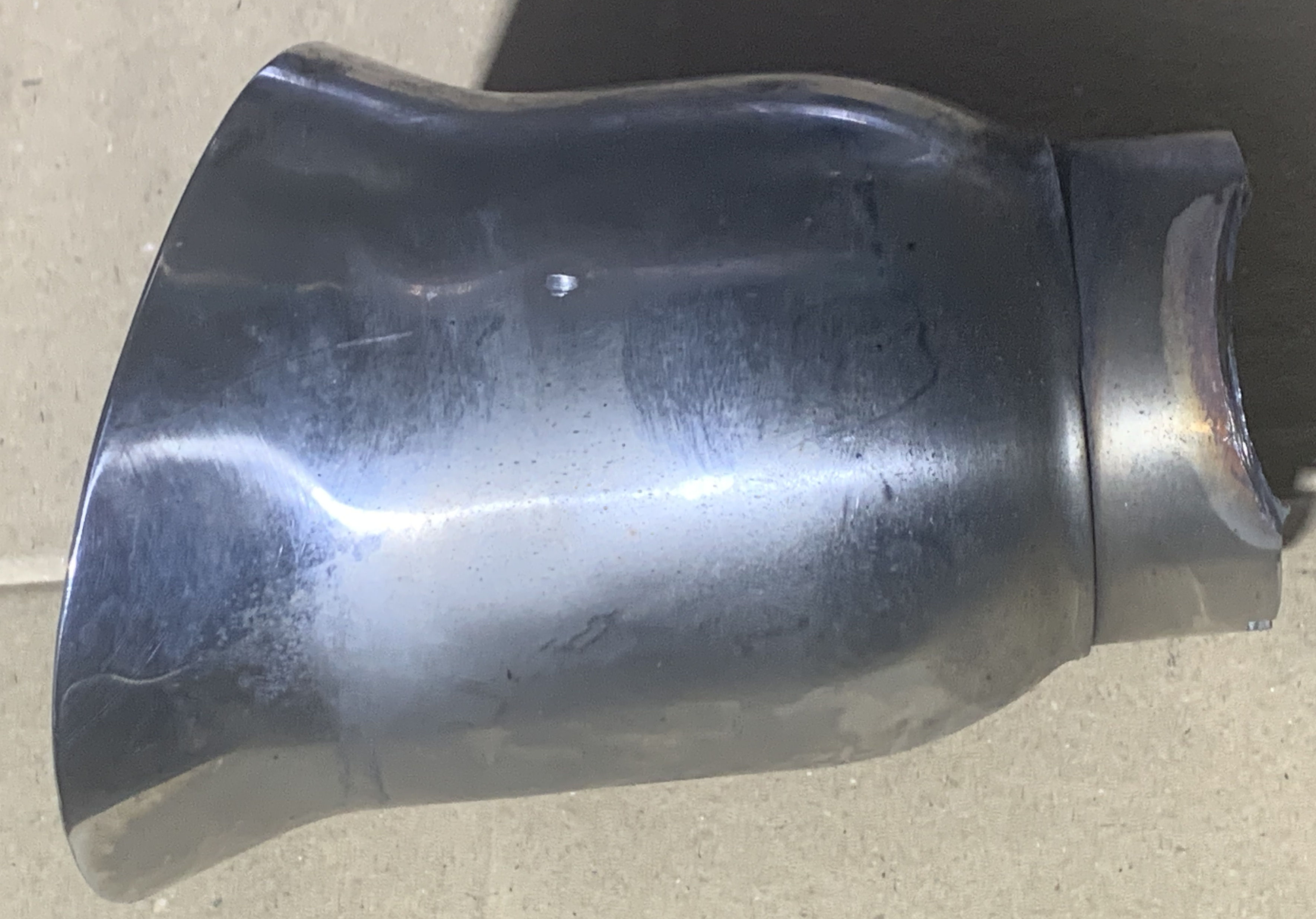

Attention, les orties sont soudées, il faut les dessouder pour pouvoir mettre les Carbones !
Voici celles que j'ai enlevé de ma voiture.
