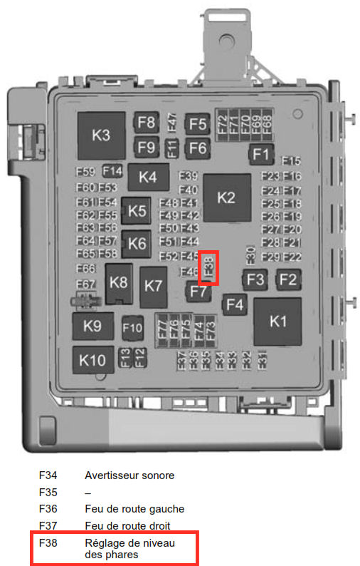

Fusible F38 Réglages de niveau des phares ?
Ce ne sont pas des phares avec le réglage de niveau automatique, comme sur certaine voiture, quel est sont utilité ?

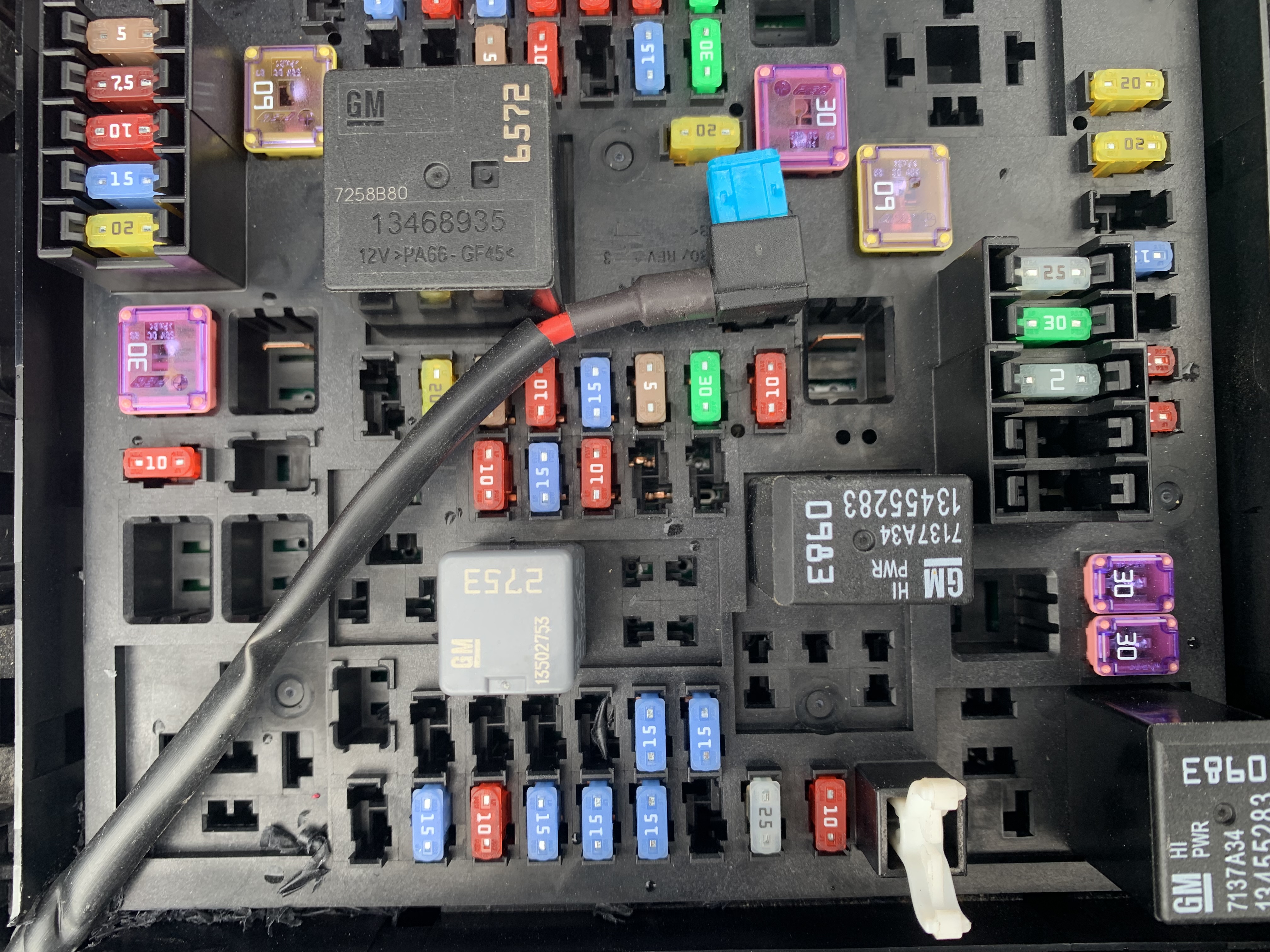

Voici ma boîte à fusible avec le harnais a ajouter dans le F38 pour les phares à LED Vland que j’ai installé.

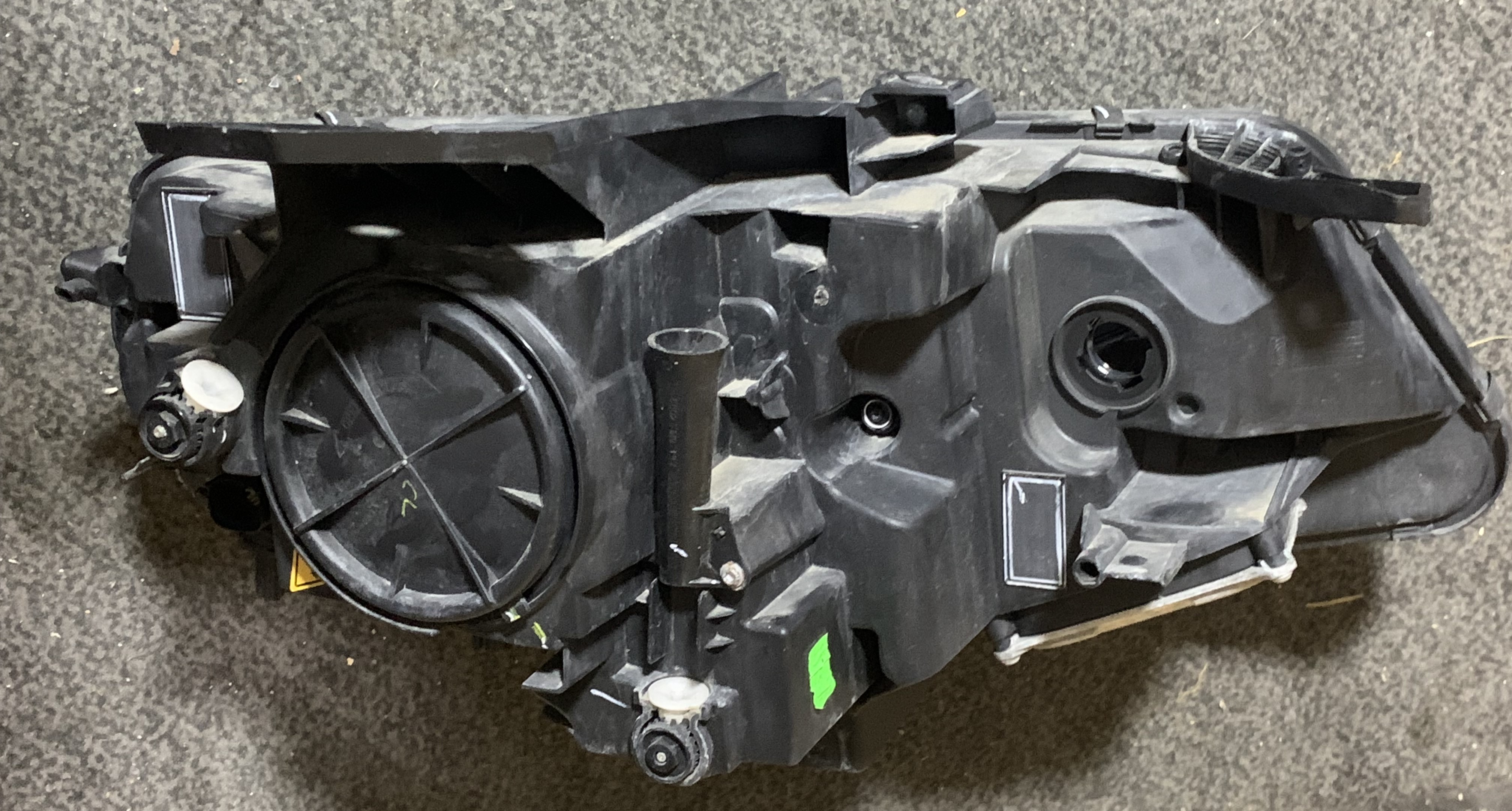

Justement, sur ma voiture précédente (Mercedes CLS) je voyais à l’allumage des phares, le faisceau qui montait et descendait, je n’ai jamais constaté ça sur la Camaro, il n’y a rien pour les régler, c’est un simple phare, sur la Mercedes il y avait de petits moteurs et on les entendaient.

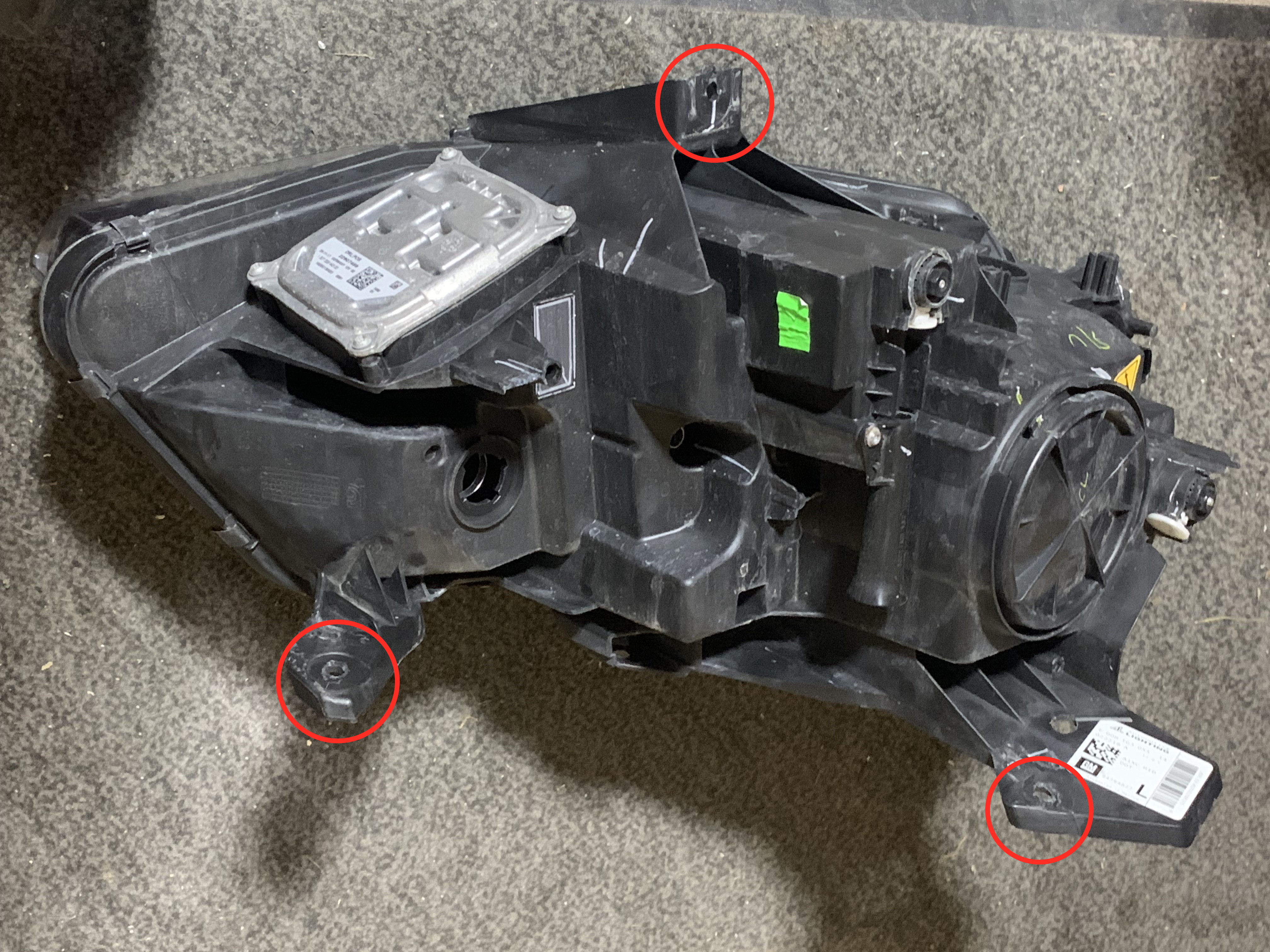

Certain, voici le ballast entouré.
Et les attaches pour le fixer, il n'y a rien pour le réglage automatique.

Je n'ai jamais vu mes phares monter et descendre, comme toi sur ma Camaro, ce qui était flagrant sur la Mercedes.
Si tu regardes bien la photo des phares posté plus haut, il n'y a rien de visible qui indique que ce sont des phares à assiette automatique.
