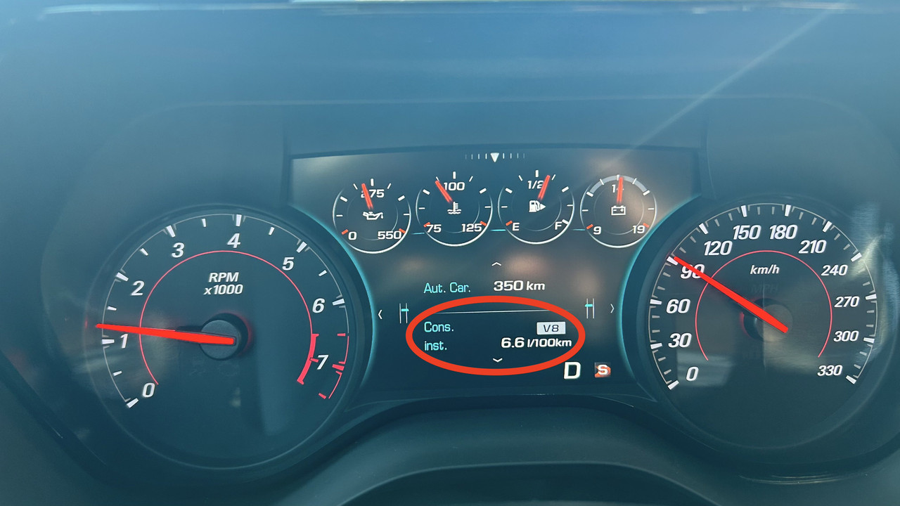

j'ai donc installé un boitier trompeur :
https://www.amazon.com/dp/B0BPNYTGNV?ps ... ct_details
et après avoir débranché la batterie pour installation (Googlemap  est revenu sur CarPlay :LOL: ), voici le résultat :`
Mode V8 uniquement sans que la consommation s'affole et boitier compatible dès les V8 2010

Bien vu ! je pense que je vais faire pareil !!! c'est vrai en V4 la voiture tremble sur route lisse j'ai remarqué aussi ce phénomène il faut vraiment être tres tres doux sur la pedale d'acccelerateur pour éviter mais ca gêne la conduite :bang:
PS: sur la gen 6 tu as un petit icône V4 ou V8 en bas a droite du visuel qui t'indique le mode
