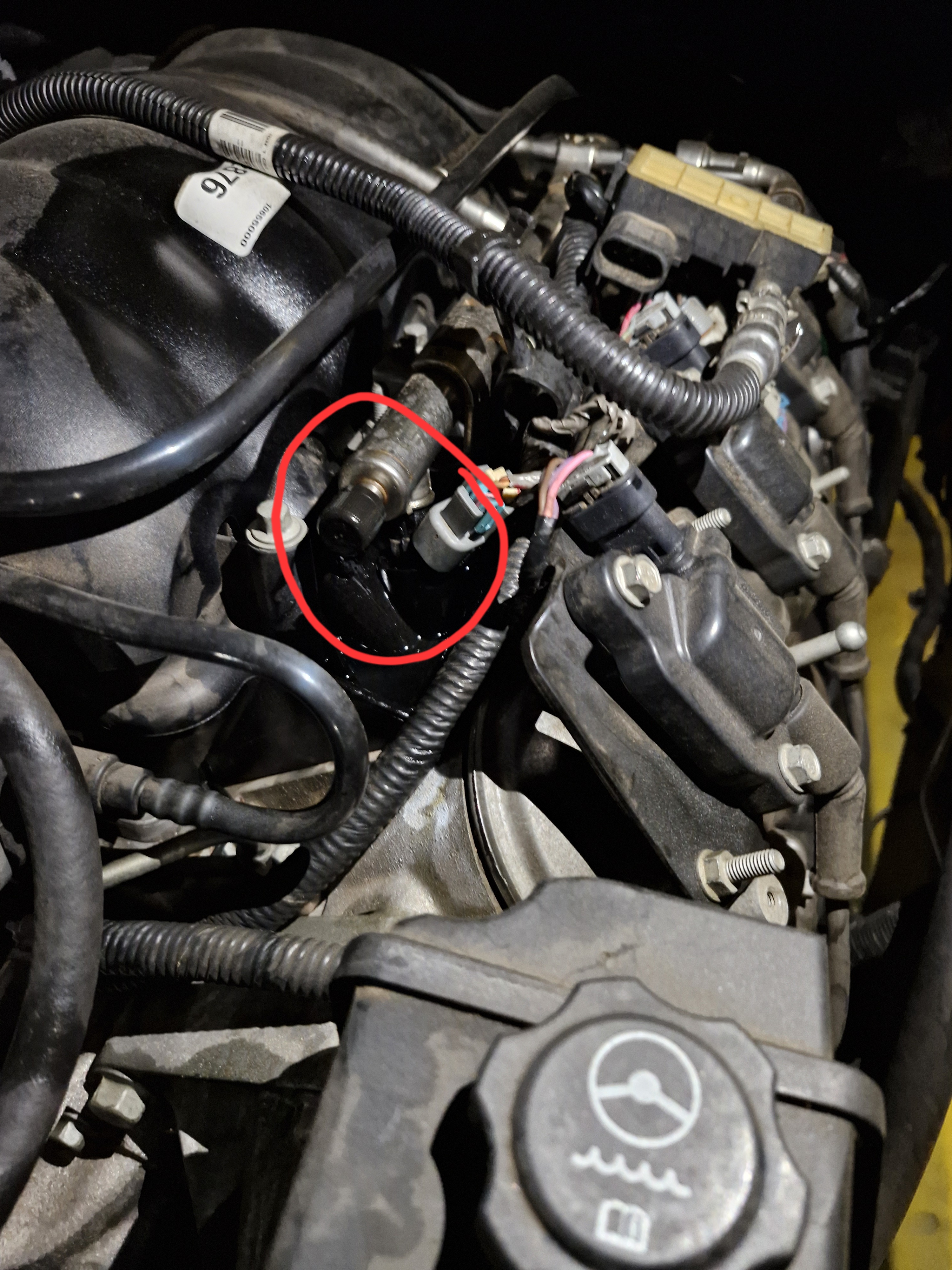

En rentrant elle sentait l'essence, j'ai enlevé le cache sur les cylindres, et au bout de la petite rampe j'avais de l'essence qui fuyait abondement, j'ai de la chance de pas avoir prit feu, j'ai fait 100 bornes comme ca je pensais que c'était mon bouchon de réservoir.

De l'essence qui coule c'est déjà pas trop normal, de plus à cet endroit, pas très loin des collecteurs bien chauds, c'est plutôt dangereux !
Il n'y a pas un bouchon ou un joint qui serait défectueux en bout de cette rampe ?

C'est un robinet de purge qui s'est desserré ?

Sur ta photo ou tu as entouré de rouge , c'est bien un bouchon vissé en plastique , non ?
ça a l'air d'être a cet endroit la fuite , tu as dévissé ce bouchon ?
C'est la rampe d'injection , normalement .

Ce serait bien le bouchon de la soupape de décharge , et il il est fendu , c'est normal que ça pisse !
Du moins ce n'est que mon avis , je ne pense pas que ce soit très grave comme " panne " , dangereux oui mais pas grave

J'ai mis ce que je pensais et avait trouvé , il n'y a aucune certitude par contre .
j'espère seulement que ce n'est que ça , toi seul en le dévissant verra facilement si il est fendu ou bloqué

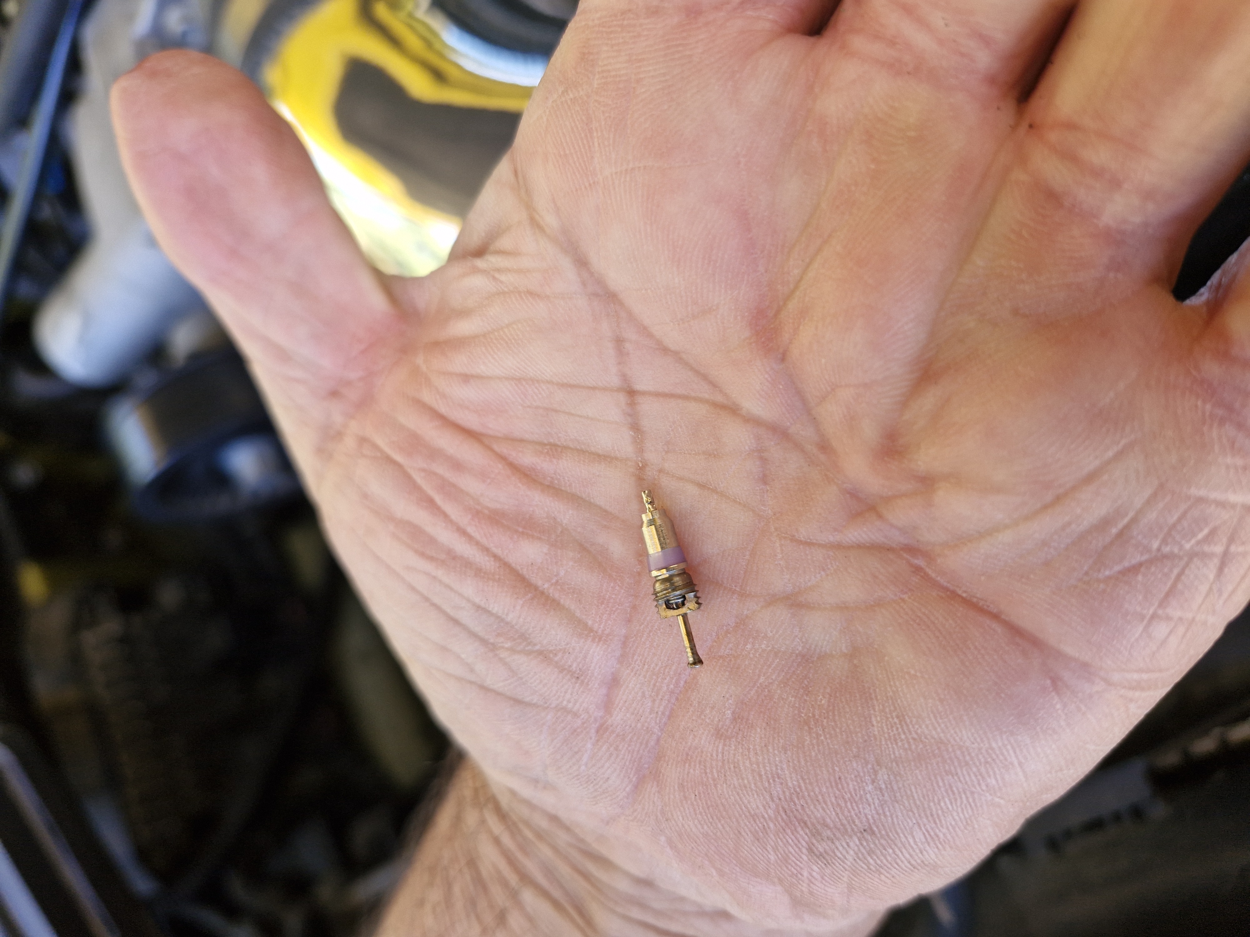

Et bien voilà la pièce fautive !!!!!!!
Donc elle se trouve sous le bouchon, ca ressemble à une valve de pneu.
