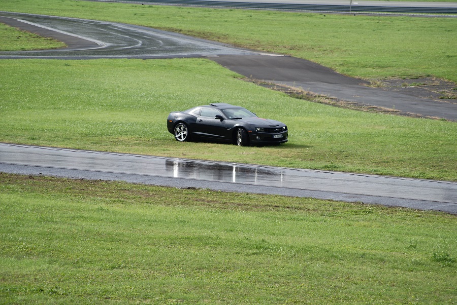

Hier, je suis allé sur un circuit un peu particulier : c'est le circuit d'essai Michelin pour tester les pneus sur faible adhérence, à Ladoux, à coté de Clermont-Ferrand. Concrètement, c'est une piste de 9 m de large inondée en permanence (avec asperseurs), encadrée par deux bandes d'enrobé de 2 m de large et du gazon. Les conditions optimales pour mettre la voiture en travers sans risque, dans une succession de virages plus ou moins larges.
Hors, une fois tout déconnecté, on s'est aperçu que la voiture continuait à surveiller ce qui se passait.
Concrètement, s'il est possible de la mettre en dérive (en bourrinant un peu les gaz, parce que sinon, l'accroche de la voiture sur route mouillée est assez bluffante, et il faudrait tourner beaucoup plus vite), il n'est physiquement pas possible d'entretenir la dérive en gérant les gaz pour faire glisser l'arrière tout le long du virage. Concrètement, vous abordez un virage, braquage, coup de gaz et mise en dérive, contre-braquage (jusque la, vous êtes libre), gestion de la dérive au gaz et la, le stabilitrack intervient après quelques secondes pour répartir le gaz sur les roues arrières gauche/droite (et potentiellement même peut-être freiner les roues avants gauche/droite) et remettre la voiture en ligne (dans le sens des roues avant qui sont braquées, ce qui vous remet dans le "bon sens" pour repartir à l'attaque, mais de manière un peu brutale).

De retour au volant, effectivement, et bien que tout soit off (TC off, ESP off affiché au tableau de bord), lorsqu'on est en dérive, le message "stabilitrack activé" s'affiche dans le HUD, et la voiture revient en ligne (ce qui n’empêche pas de se sortir dans l'herbe si les limites physiques de récupérations sont dépassées hein ... je suis allé tondre deux ou trois fois).
Ce qui donne une très bonne efficacité (je tournais plus vite que quasi tout le plateau présent, sans talents particuliers de pilotage) mais qui est aussi très frustrant puisque un grand virage gauche en dérive se négocie en 2 ou 3 mises en dérives "artificielles" aux coups de gaz ...

J'ai tout essayé pour déconnecter les aides, que ce soit appuyer 2 fois sur le bouton, ou laisser appuyer plus de 5 secondes, le résultat est le même. L'ESP reste opérationnel mais il est plus "tolérant".
Sur circuit, sur piste sèche, sur un virage a 180 par exemple, pris à fond avec les pneus qui chantent, arrivé à la moitié du virage, tu sens des vibrations dans le volant, ça c'est l'ESP qui se met à réguler chaque roue en freinant par à-coups. C'est assez désagréable, mais ça permet de passer des virages en mode fast and furious sans perdre trop de puissance.
Ce qu'il y a de sûr c'est que l'antipatinage est bien déconnectable, mais l'ESP pas complètement.

Même sans perte reele d'adhérence les aides s'activent. comme je le disais, sur circuit, suur des longs virages, les pneus crissent sans déraper mais l'ESP se déclenche, c'est désagréable. Et si tu veux faire un peu de dirft sur le mouillé, c encore pire lol
