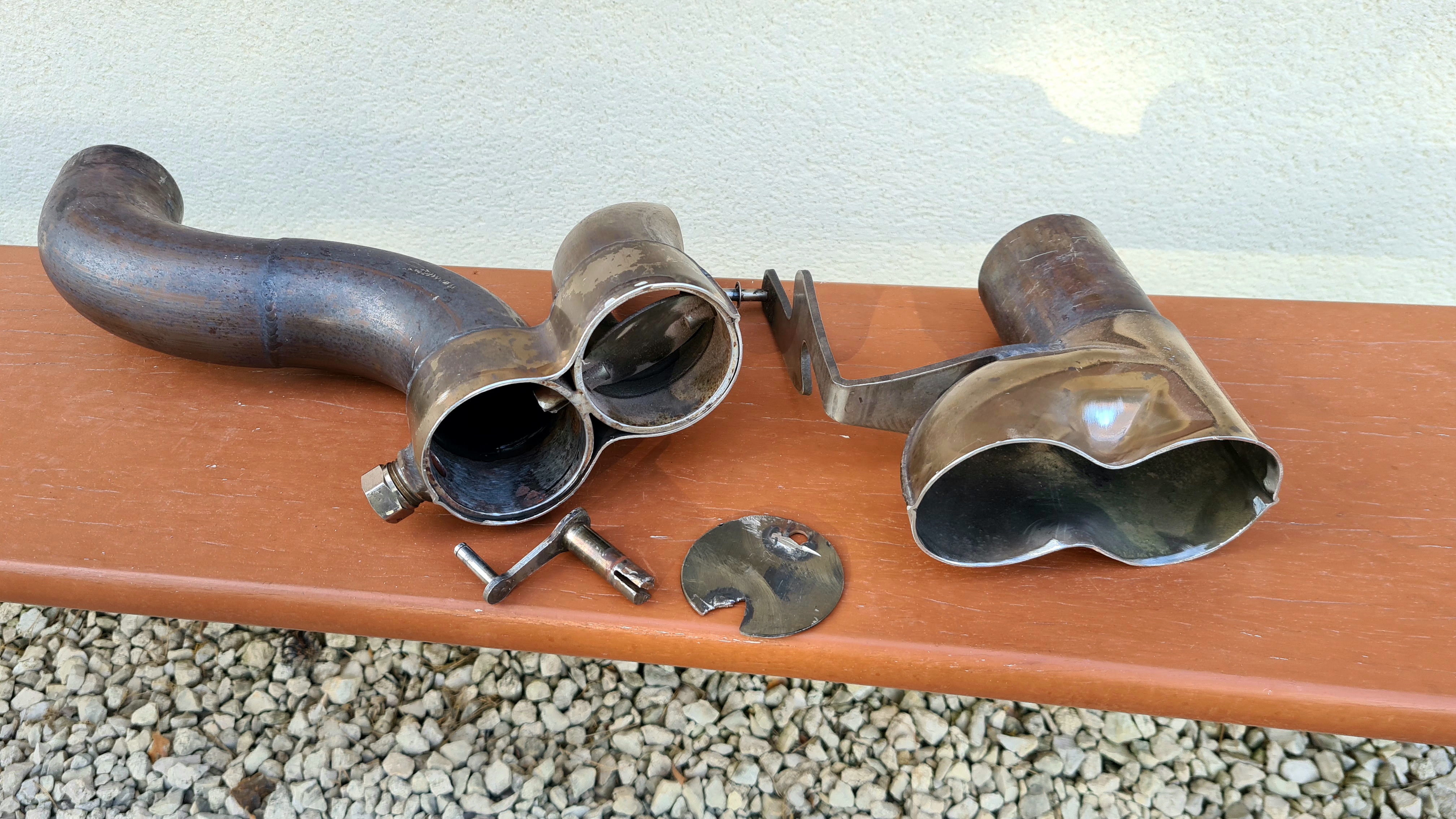

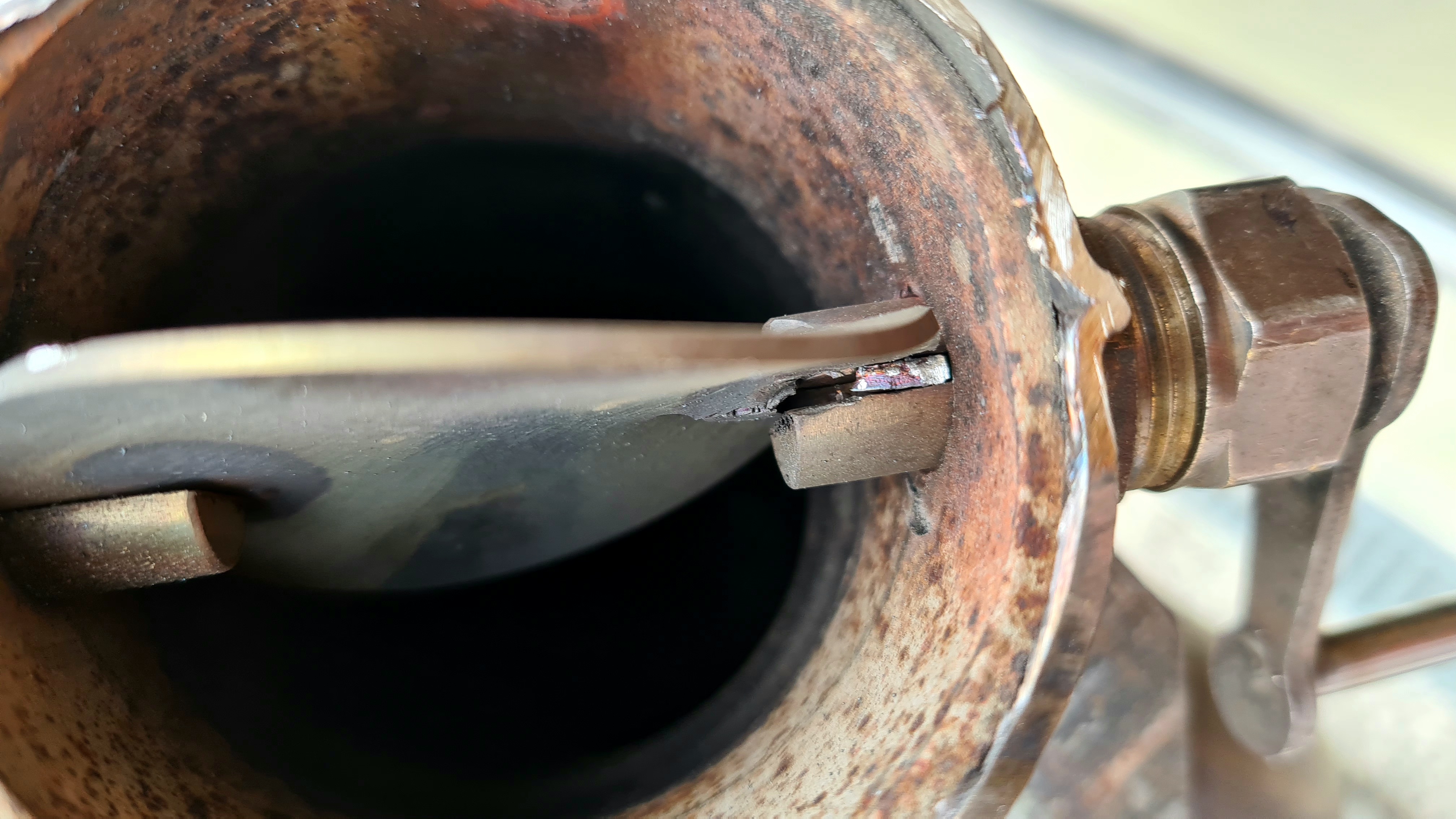

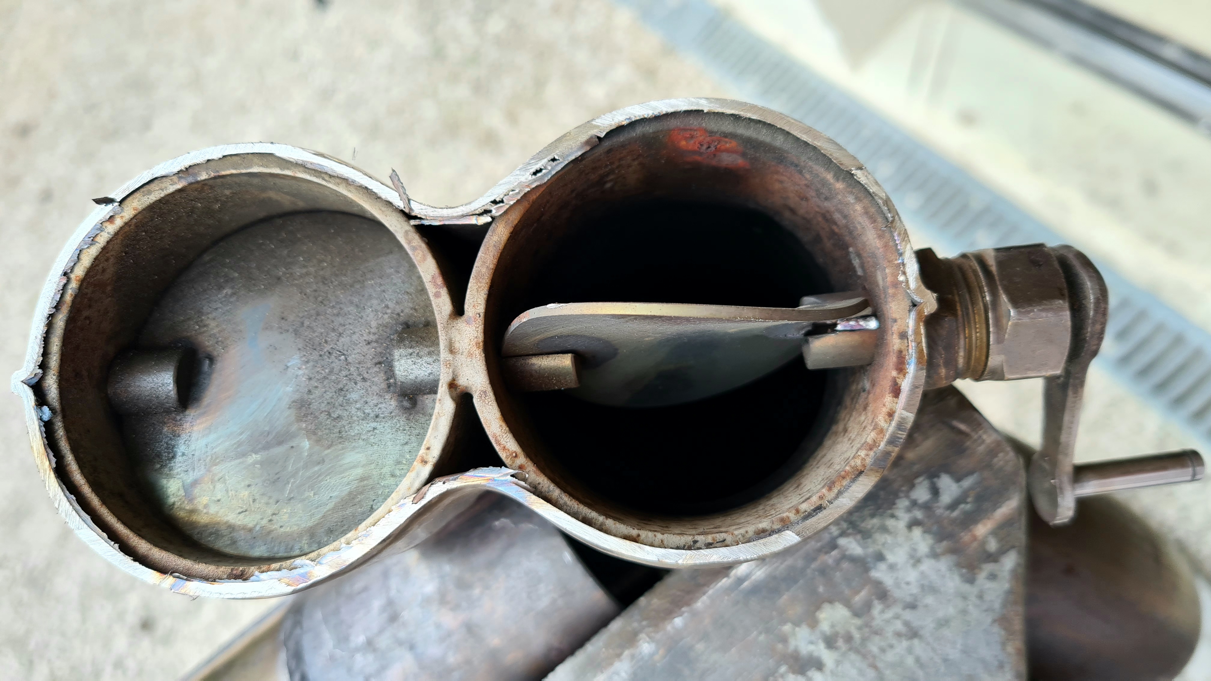

Petit problème rencontré sur mes "Noweed".
Volet tordu et soudure hs.

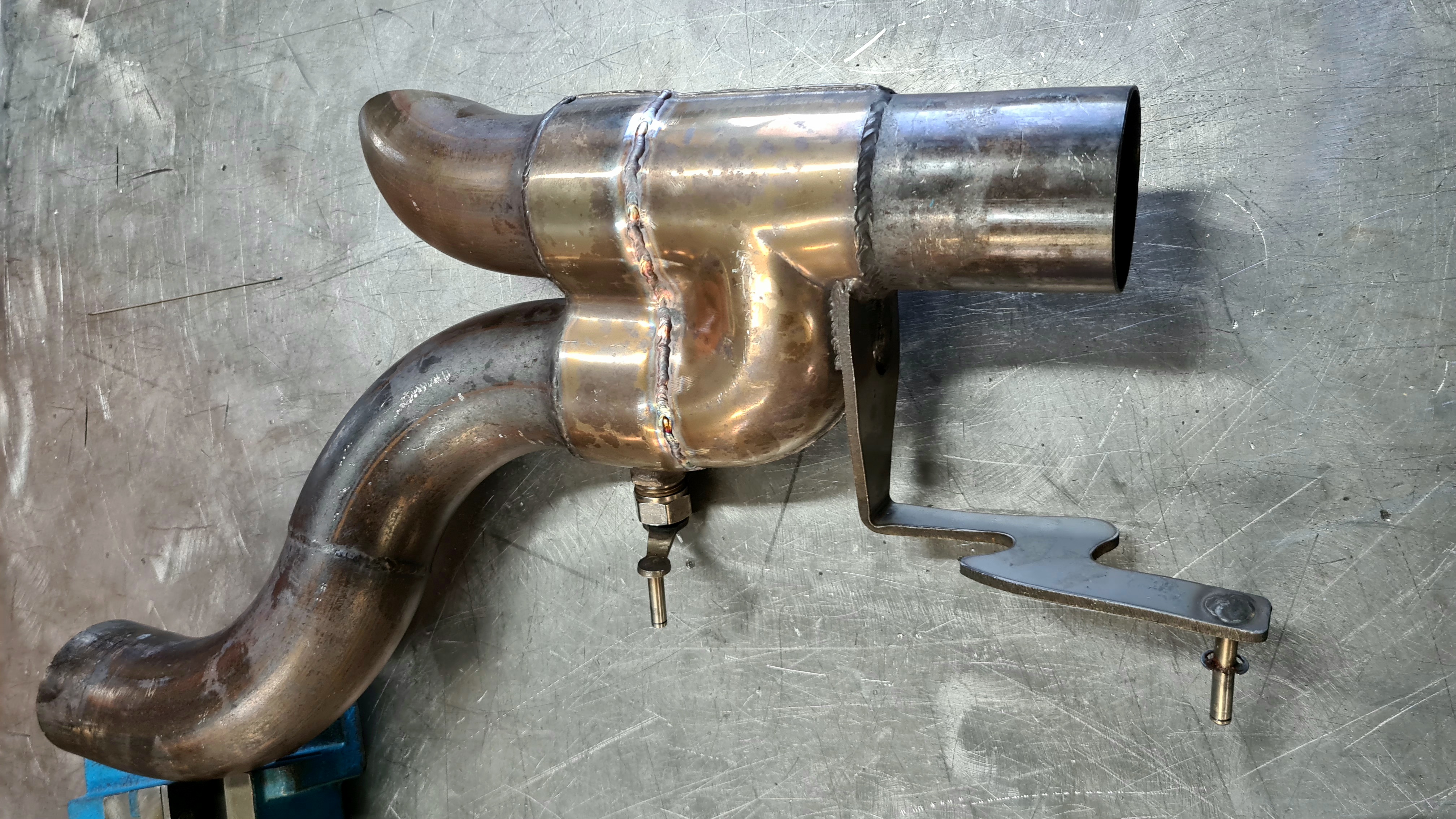

Pour solutionner le problème: tronçonnage du corps, découpe de la soudure restante du volet hs, fabrication d'un nouveau volet et finalement soudage de l'ensemble.
Remontage et essai demain.

C'est dû à quoi ?
Pinkvmax
Messages : 383
Re: Noweed hs
Message par Pinkvmax »
CAMAZAL67 a écrit : 08 juil. 2022, 14:51 C'est dû à quoi ?
Vu que le système se bloqué régulièrement, je pense que cela venait d'un manque de jeu entre pieces ou un défaut de coaxialite des axes après soudure.

Ça peut peut-être aussi venir d’un grippage et lors de tentatives d’ouverture une casse de là où des soudures non ?

A voir tous les problèmes que beaucoup ont avec ces dispositifs, j'ai l'impression que c'est plutôt la qualité de réalisation qui pêche. Ça devrait être fabriqué dans des métaux résistant à la corrosion (inox A4, titane, etc.), des cages de moteur blindées, câbles armés, etc.
Pour des dispos qui vont passer leur vie sous la voiture, par tous les temps, je trouve leur construction un peu légère.
Messages : 3819
Re: Noweed hs
Sur tous ceux que j'ai eu , ce sont les axes des clapets qui ont merdés , jamais le reste , par contre, à chaque fois, c'était assez facilement réparable !
Les miens étaient facilement démontables
Pinkvmax
Messages : 383
Re: Noweed hs
DPA a écrit : 09 juil. 2022, 10:55 A voir tous les problèmes que beaucoup ont avec ces dispositifs, j'ai l'impression que c'est plutôt la qualité de réalisation qui pêche. Ça devrait être fabriqué dans des métaux résistant à la corrosion (inox A4, titane, etc.), des cages de moteur blindées, câbles armés, etc.
L'ensemble du mécanisme est en inox et le problème avec cette matière est que la résistance mécanique n'est pas formidable...

Pinkvmax a écrit : 09 juil. 2022, 11:44
IL y a des centaines de mélanges d'inox et il y en a beaucoup qui ont d'excellentes propriétés mécaniques. Je crois que c'est surtout la règle des industriels du moment qui ne va pas: investissement minimum, prix de vente maximum.
