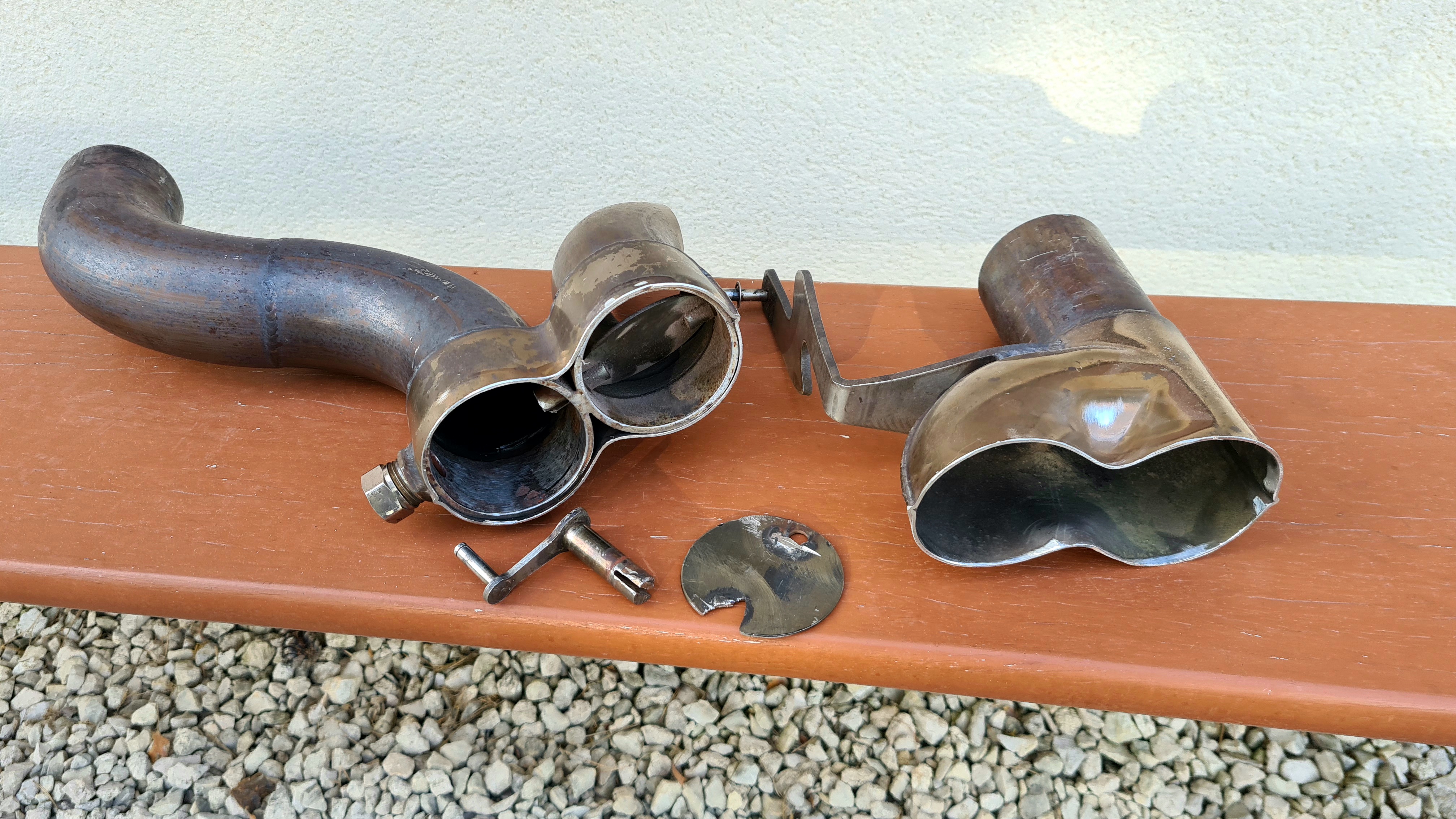

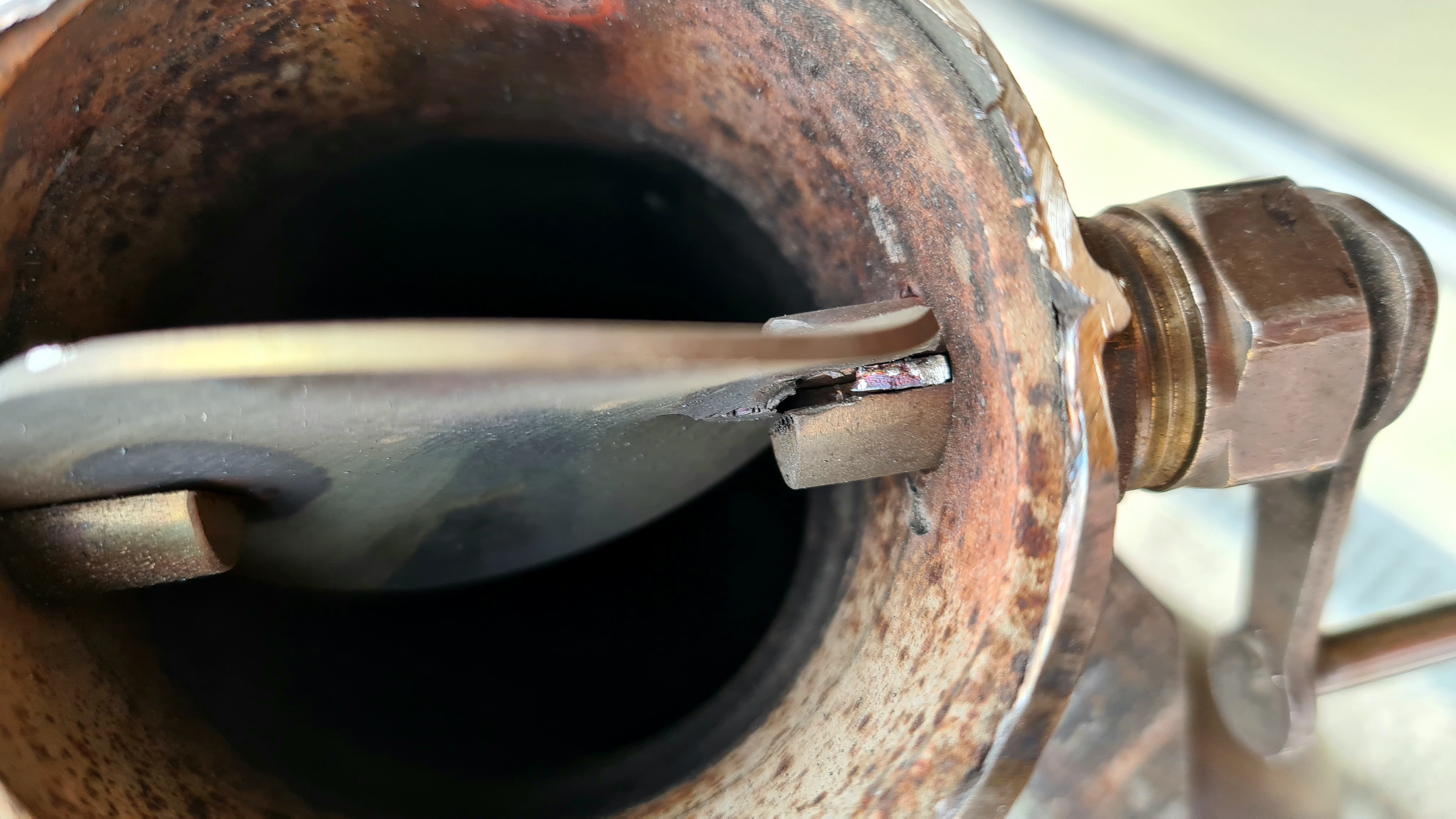

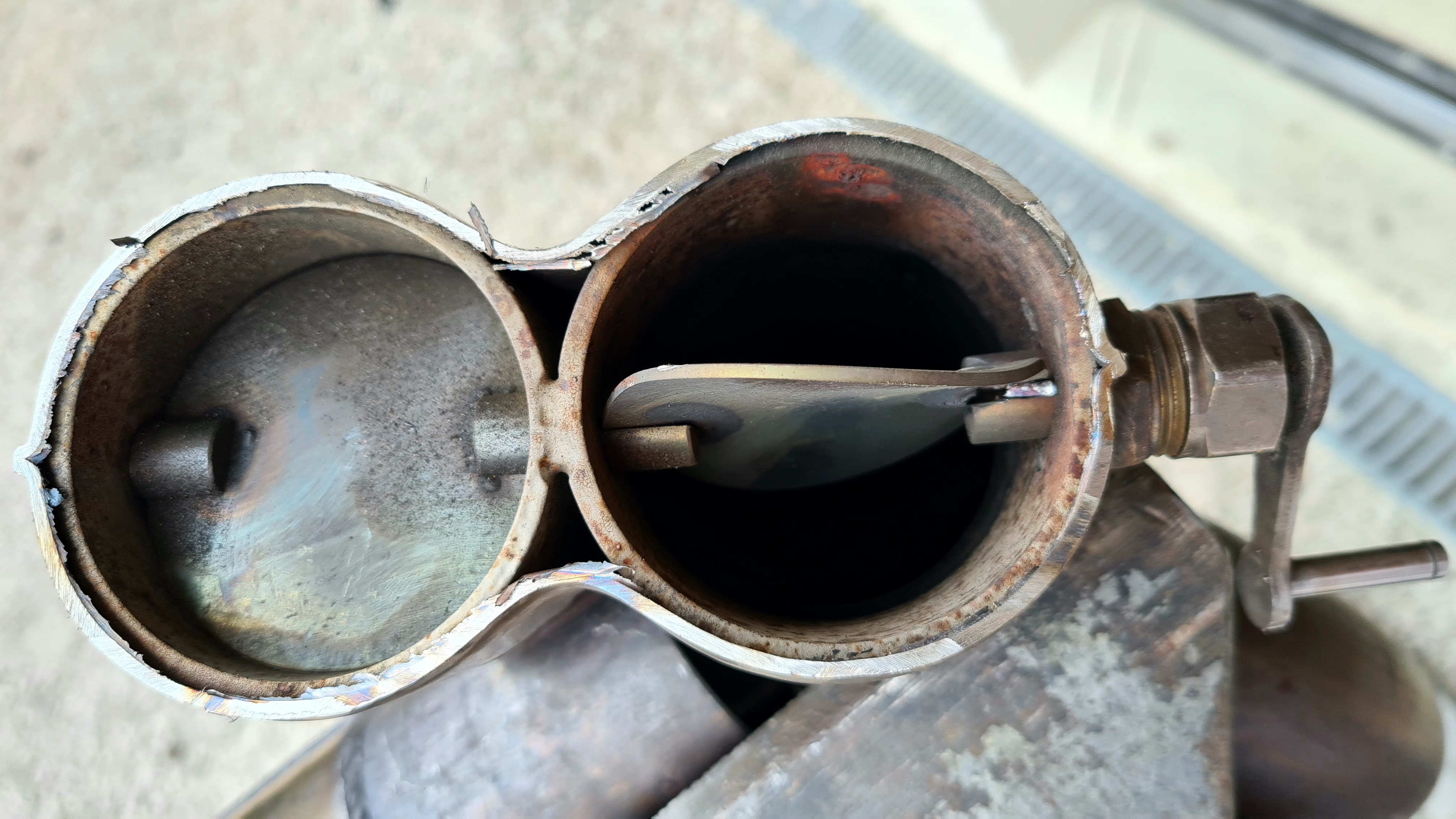

Message par Pinkvmax »
Petit problème rencontré sur mes "Noweed".
Volet tordu et soudure hs.

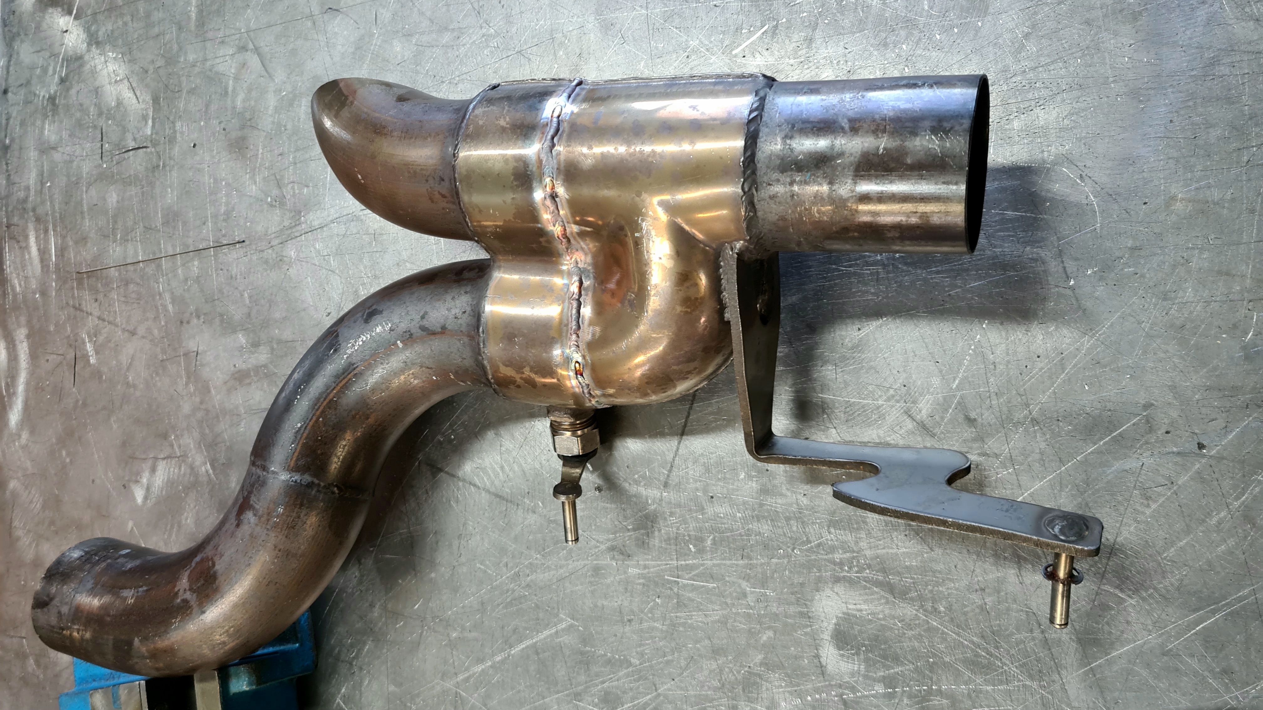

Pour solutionner le problème: tronçonnage du corps, découpe de la soudure restante du volet hs, fabrication d'un nouveau volet et finalement soudage de l'ensemble.
Remontage et essai demain.

C'est dû à quoi ?
Pinkvmax
Messages : 383
Re: Noweed hs
CAMAZAL67 a écrit : 08 juil. 2022, 14:51 C'est dû à quoi ?
Vu que le système se bloqué régulièrement, je pense que cela venait d'un manque de jeu entre pieces ou un défaut de coaxialite des axes après soudure.
Dernière modification par Pinkvmax le 08 juil. 2022, 16:16, modifié 3 fois.
Messages : 11664
Re: Noweed hs
Ça peut peut-être aussi venir d’un grippage et lors de tentatives d’ouverture une casse de là où des soudures non ?
