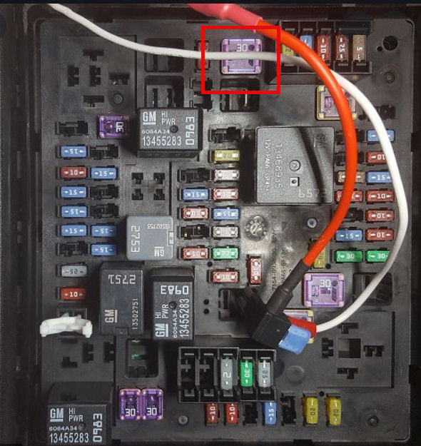

Je suis un peu perdu, je cherche un fusible après contact qui ne fonctionne que quand le contact est mit.
Fusibles.pdf
(37.75 Kio) Téléchargé 98 fois
Les fusibles barrés sont déjà utilisés.
Si vous pouviez m'aider d'avance merci

Oui, j'ai le volant chauffant, mais le fusible est dans le coffre et la caméra est à l'avant.
Oui, je dois alimenter une caméra, mais seulement quand le moteur tourne.

Si c'est juste après contact, tu peux tester les différents fusibles dans la boîte avant, il faut juste ne pas dépasser le calibrage initial.
Par contre, si c'est seulement quand le moteur tourne, ça devient beaucoup plus compliqué.

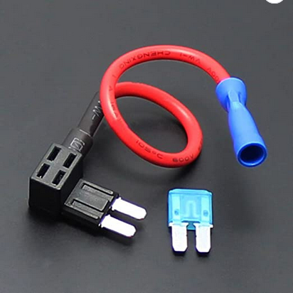

Il ne m'est pas possible de mettre un Porte-fusible dérivateur.
le fusible est trop gros.
L'emplacement du fusible.
DPA a écrit : 13 mai 2023, 10:01 Par contre, si c'est seulement quand le moteur tourne, ça devient beaucoup plus compliqué.
Justement il faut repérer les fusibles qui ne sont pas alimenté, ensuite allumer le moteur et revérifier s'ils le sont, le temps de faire ça, j'ai oublié lesquel j'ai contrôlé. :bang: :bang: :bang:

Quant aux fusibles, attention, il y existe deux tailles de micros fusibles, quasi impossibles à distinguer à l'oeil nu.

Ben voilà, c'est monté, je me suis branché sur le fusible 50 et tout fonctionne. !victory: :good: :beer3:
