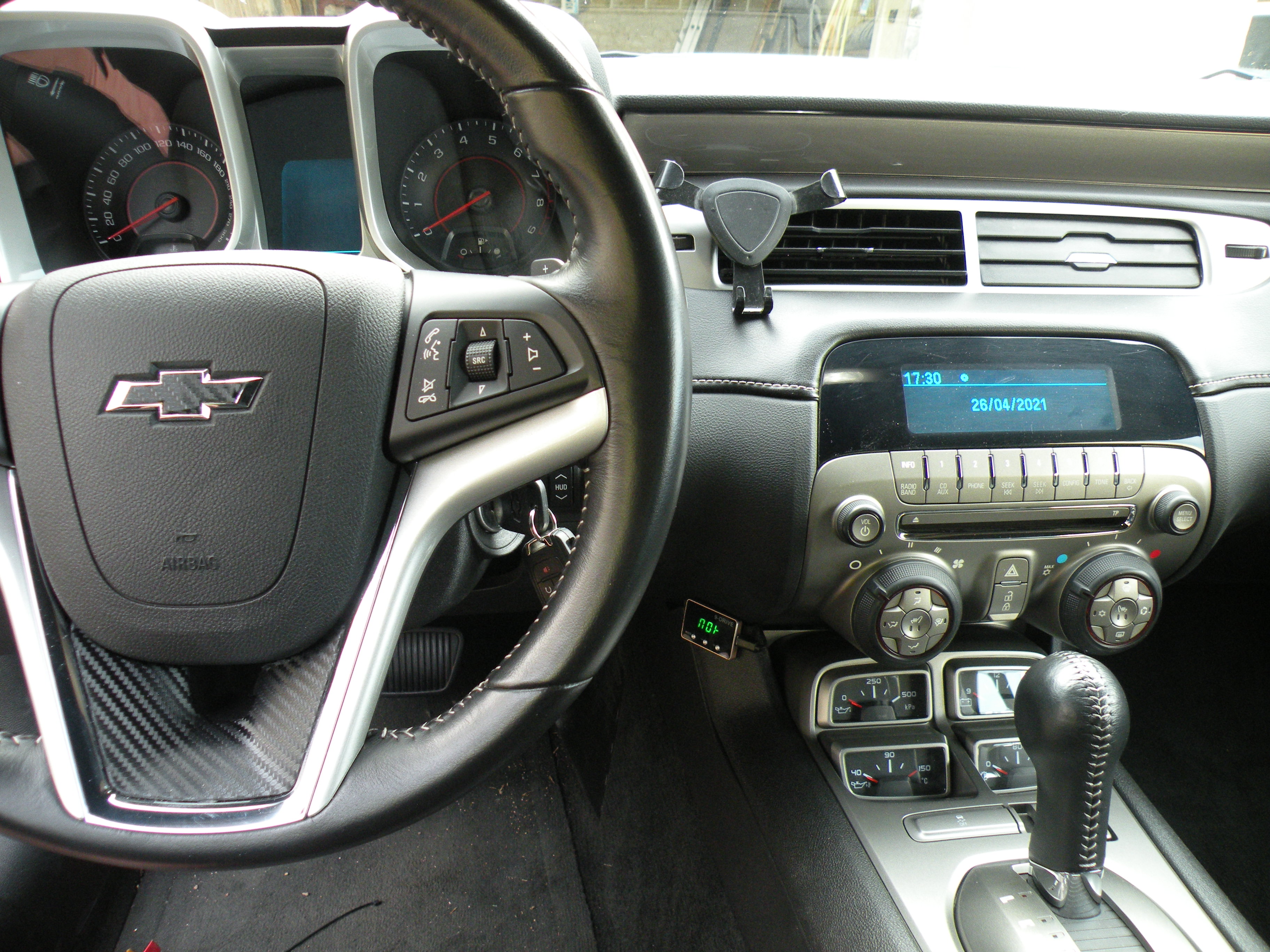

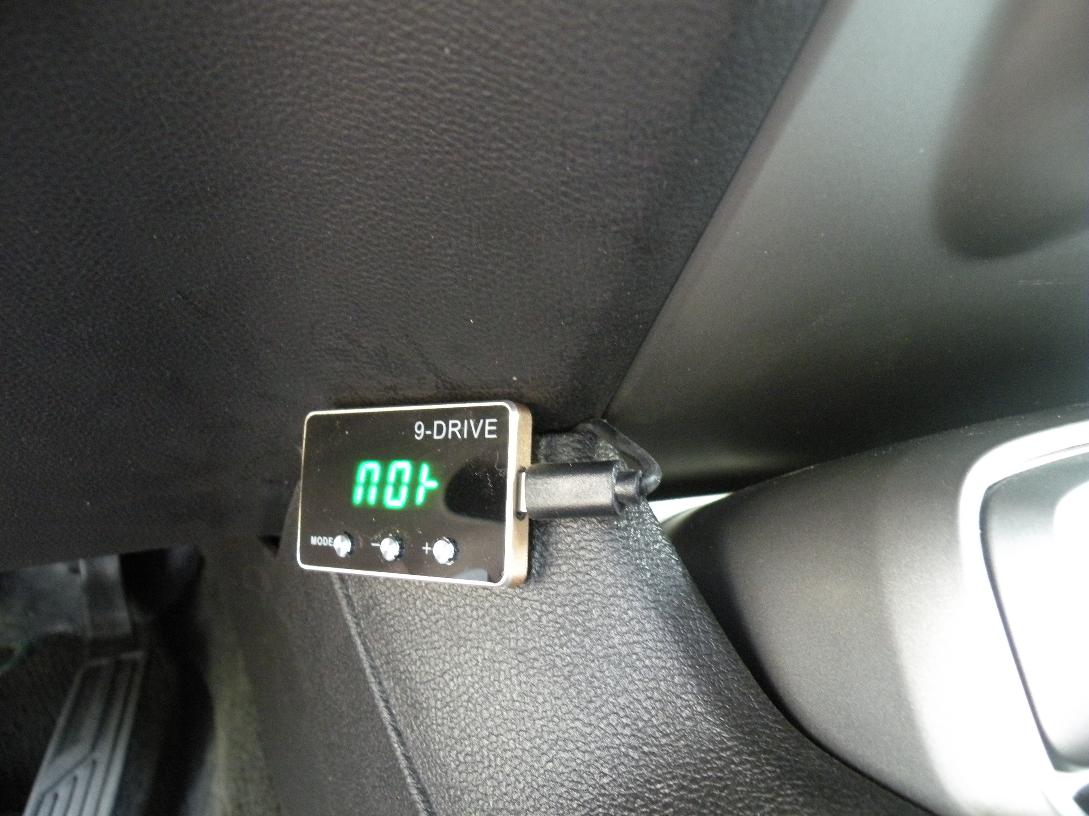

voilà ou je l'avais mise et elle y est toujours .
