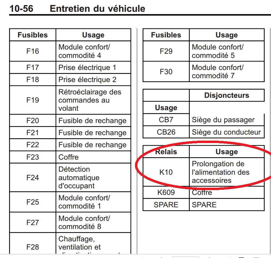

Bonjour jerrylee,
boite fusibles/relais dans le coffre, coté droit derrière l'habillage en moquette : fusibles F17 et F18 à contrôler
Page 354 (chapitre 10-56) du manuel utilisateur de la Gen5
Bonne année.

CamaroSS78 a écrit : 02 janv. 2026, 11:10 Bonjour jerrylee,

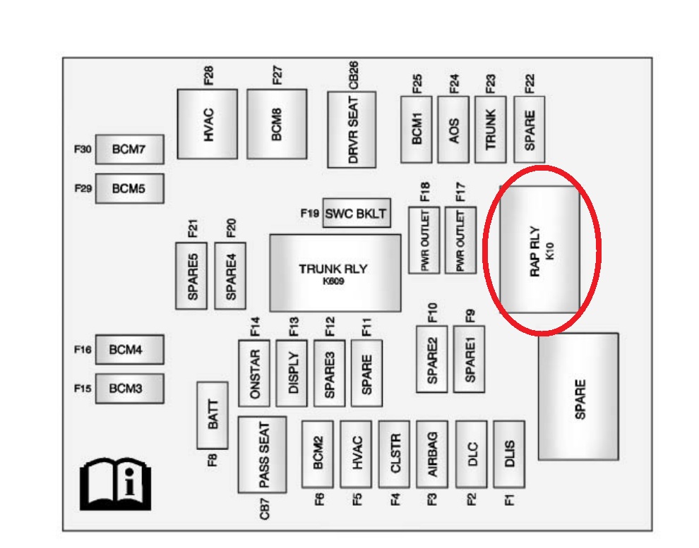

Je suppose que tu as déjà regardé les trois boites a fusibles/relais ..
Celle sous le TDB sous la colonne de direction il y a un relais pour accessoires !

alanbike a écrit : 05 janv. 2026, 06:48 Je suppose que tu as déjà regardé les trois boites a fusibles/relais ..

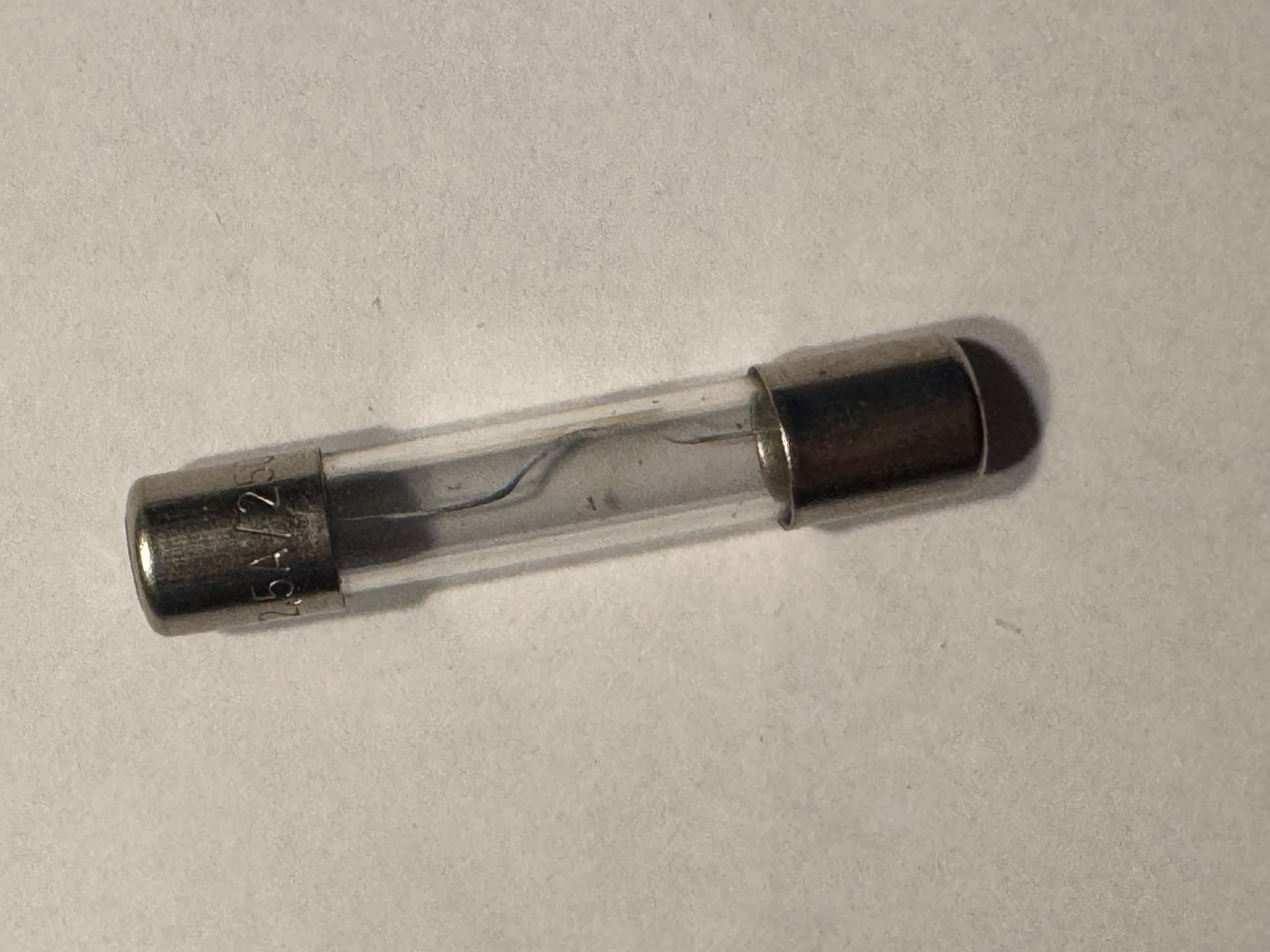

merci mais ça va être inutile, j’ai eu une révélation cette nuit, je me suis dit que j’avais tout vérifié sauf… la prise allume-cigares à rallonge avec doubleur et 2 prises USB incorporées dans un faux gobelet qui est dans un des 2 porte gobelets, je suis descendu en vitesse et bingo, c’est ce fusible qui a cramé après 12 ans de bons et loyaux services :benvoyons: Me reste plus qu’à sortir ma big caisse à outils domestiques et espérer en avoir permis tous ceux que j’ai…
Édit: ben raté pour la caisse à outils, le seul de cette taille que j’ai fait 25A alors qu’il me faut 2.5A, mais heureusement que j’ai un toc de conservation, j’ai regardé le porte fusible d’une CB qui traîne avec d’autres dans la cave et la, miracle, j’ai le bon, et tout refonctionne, ça m’évitera de descendre aujourd’hui en acheter en pleine.
